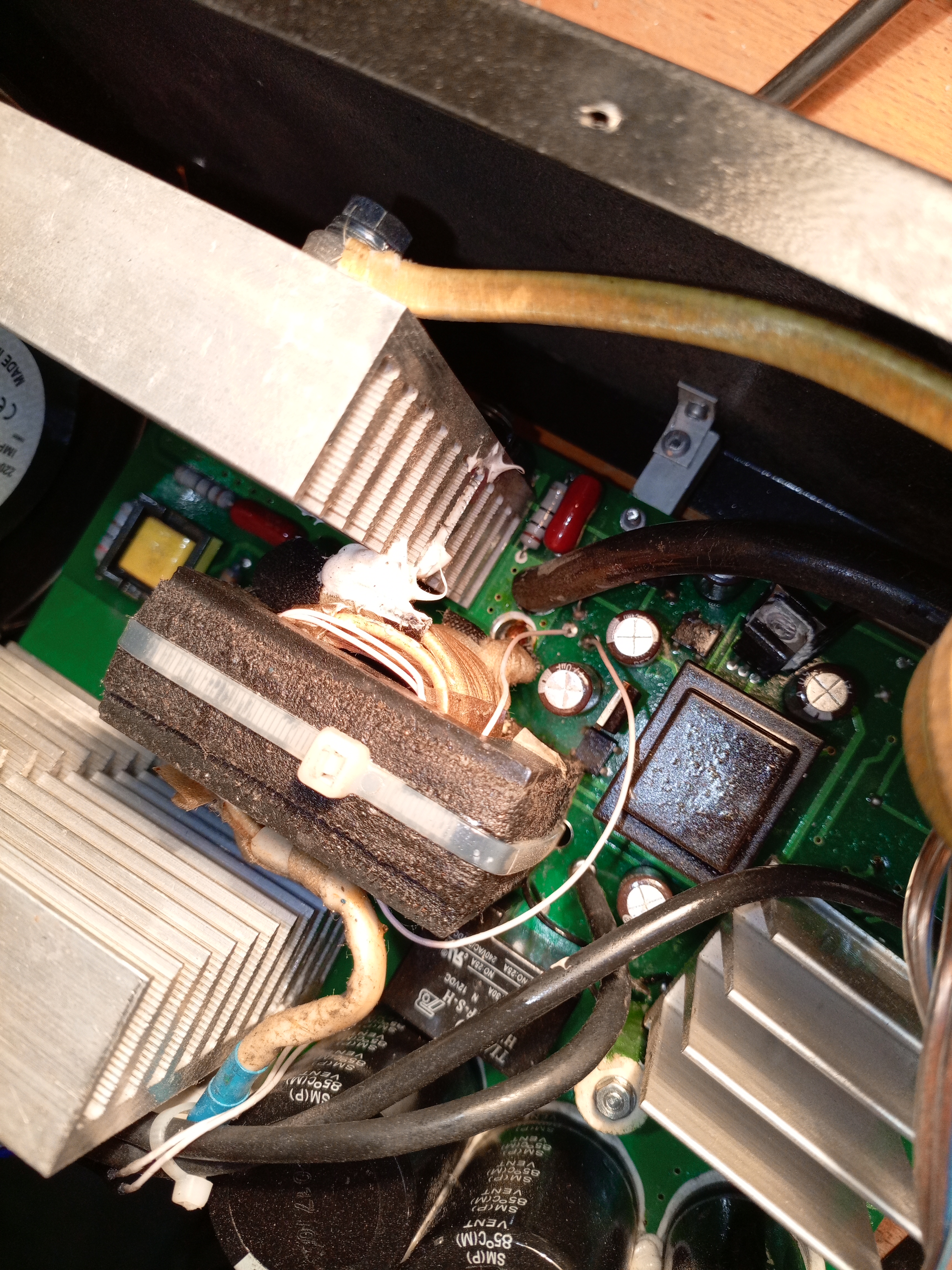

Понятно что ничего не понятно :D Короче нужна схема. Или зарисуй норм схему питания хотя бы. Тонкая обмотка на силовом трансе, каком? На котором вторичка сварочной цепи.
СообщениеДобавлено: 25 ноя 2023, 09:29
Сообщения: 629
Откуда: Ейск
место жительства: Eisk
Именно так.
Белые тонкие проводки на трансформаторе, после идет диот и стабилизатор.

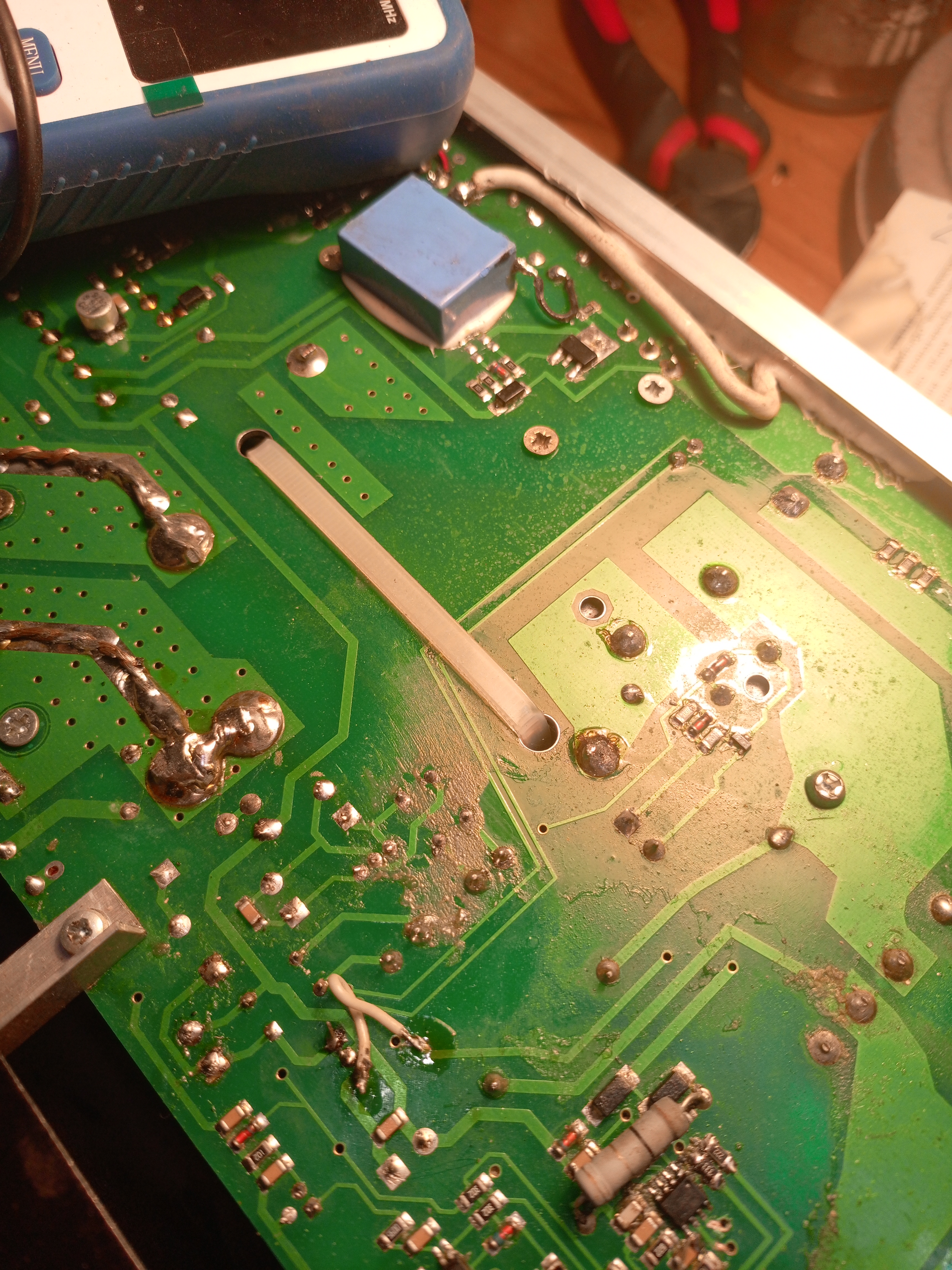

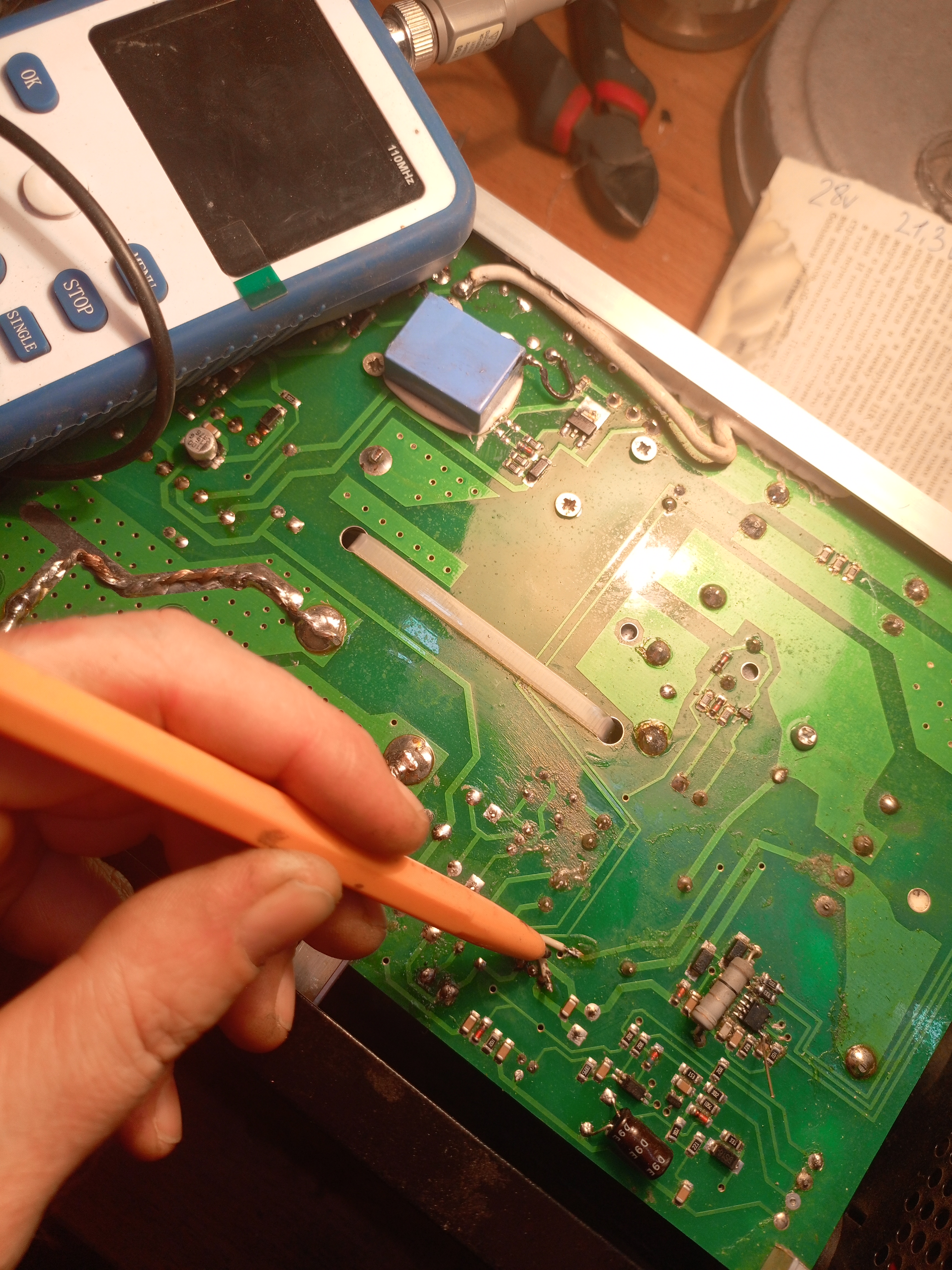

Начал осликом замерять шим, и увидел что питание на него периодически пропадает. Виновник это выход со стабилитрона, там есть сквозное отверстие(переход дорожки) на другую сторону.... обрыв там то есть, то нет. Проводком его заменил.
Всё работает!!!!!
БОЛЬШОЕ Вам СПАСИБО!!!! ;)
