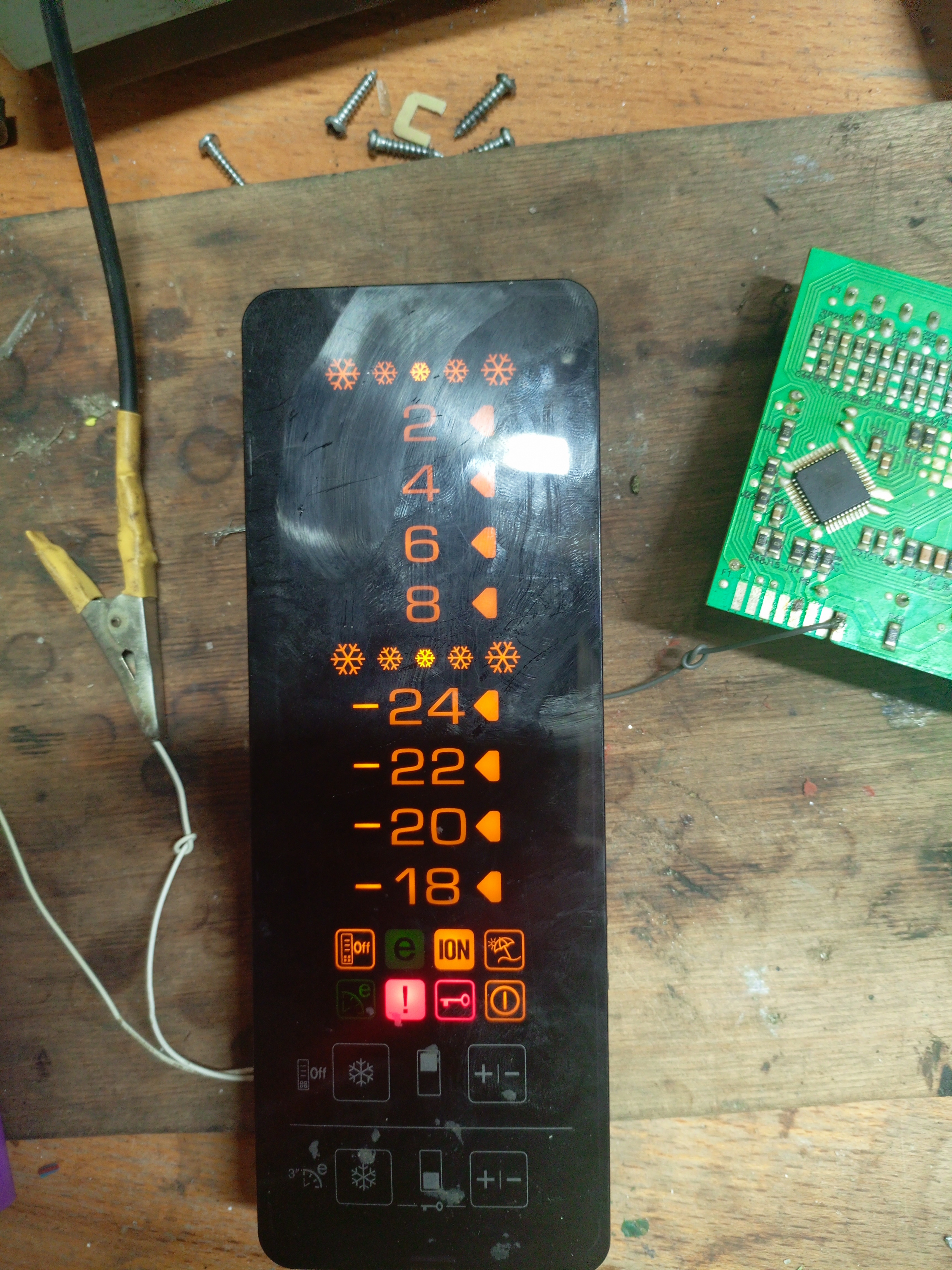

Это я подключил в обход этого транзистора. Этот транзистор стоит самый первый в питании дисплея, через него подаётся +5v. И рядом точно такой же транзистор, подаётся GND. Перегорел транзистор +5, а GND целый. Я поменял их местами, и вместо сгоревшего поставил чуть слабее, но этот слабенький перегорел. На озон купил транзисторы, жду доставку....
А что будет если подать питание без транзистора(перемкнуть два контакта) и включить всё? Для чего эти два транзистора сразу на питании, просто как ключи, я так понимаю.

Вспомнил :)
Когда холодос работает дисплей выключается через некоторое время. А включается при нажатии любой кнопки. Для этого наверно и есть эти два транзистора.

Даааа, мутное дело......
Включил без транзистора(перемычку впаял). Холодос запускается, но дисплей включается только в тестовом режиме. Перемыкаю контакт "TEST", дисплей светится, а кнопки нажимаешь и реакции нет.

Видать что без транзисторов никак. Зачем вот такие сложности для холодильника? Что напичканный электроникой холодел совсем немного лучше заморозит мне кусок мяса чем самый простой по устройству ? Больше только все разрекламировано . Надежности это точно не прибавляет, хотя о чем это я сегодня наивный :). ИМХО
