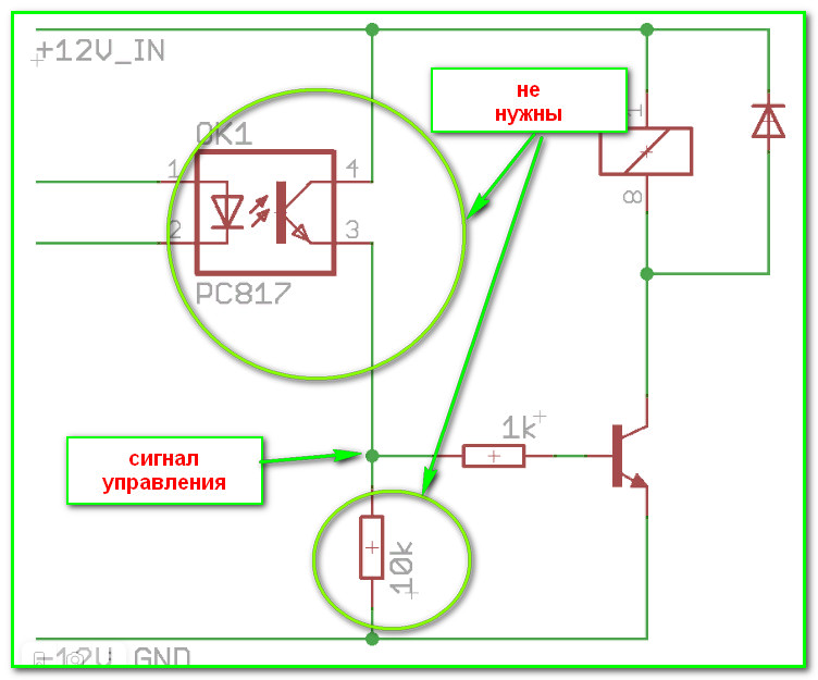

По моему да, должно работать. А я бы еще проще попробовал- оптрон и резик на 10 кОм выбрасываем, а сигнал управления подаем прямо на базу транзистора (через резик конечно)
2022-12-15_134216.jpg [ 84.04 КБ | Просмотров: 1530 ]
Во всяком случае когда в мониках вместо ламп светодиодные ленты впихивал, такой вариант управления всегда прекрасно прокатывал

Оптронная развязка не лишней будет. Мало ли что, выход проца останется живой, тем более раз он уже там есть по схеме, вернуть на место недолго . ИМХО.

А, ну если в схеме он уже есть, то тогда конечно хуже не будет :yes:

Попробую. А какой транзистор поставить, чтоб открылся при такой пульсации с оптопары?

А там разве пульсации? По моему просто высокий\ низкий уровень должен быть при включении\ выключении. Типа логический ноль\ логическая единица

КТ972а подойдёт?

Для управления релюхой даже КТ315 подойдет (в качестве примера- бесперебойники. там вообще SMD транзисторы стоят). Вообще КТ972а это дарлингтон, так что можно и что-нибудь попроще типа КТ814, например.
Ты мне вот что скажи: меня интересует сигнал управления. В смысле там просто уровень меняется при вкл\ выкл или правда кратковременный импульс?

Тяп-ляп сделал схему для проверки.... Схема сработала, реле включилось. Сигнал на оптопару идёт с пульсацией....
Большое спасибо за помощь и руководство!
П.с. через 5мин. включился микродвигатель для обдува компрессора. Можно покумекать о задержке запуска компрессора, но ну его..

Холодильник выключается при достижении заданной температуры, и реле начинает пытаться включиться каждую секунду. То есть на оптрон приходит короткий сигнал. Надо его как-то убавить что-ли....ли другой тип оптопары поставить?

Попробуй после оптрона, вывод 3 по твоей схеме в теме , подобрать конденсатор для задержки импульса . Минус кондера
на минус питания. Естесно появится задержка на выключение, но я думаю она будет не слишком большой.
