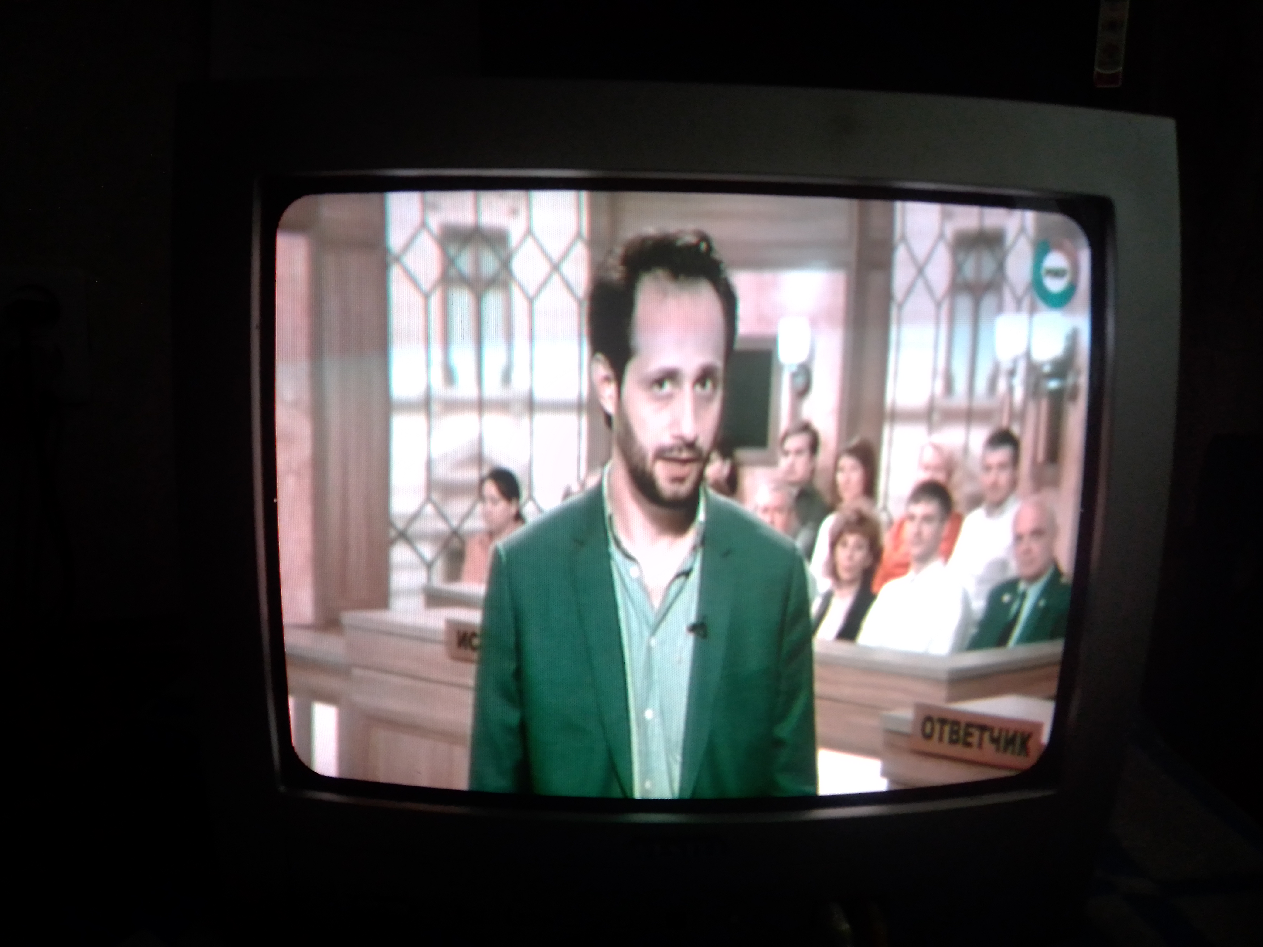

вот изображение
Комментарий к файлу: Снимок с экрана
16403350724826881429213381477317.jpg [ 2.07 МБ | Просмотров: 1821 ]

Может лучше перепрошить. Цепи сигнала синего все исправны?

Судя по картинке синего цвета нету. Возможно видеоусилитель не работает или синему прожектору кирдык.
Самый простой вариант проверить- на самом кинескопе кратковременно коротни ножку синего на "массу"- экран должен засветиться ярко синим цветом. Если этого не произошло- то скорее всего капут ему.

Закоротил ножку синего. Экран засветился ярко синим. В сервисное меню не входит и таким способом.
