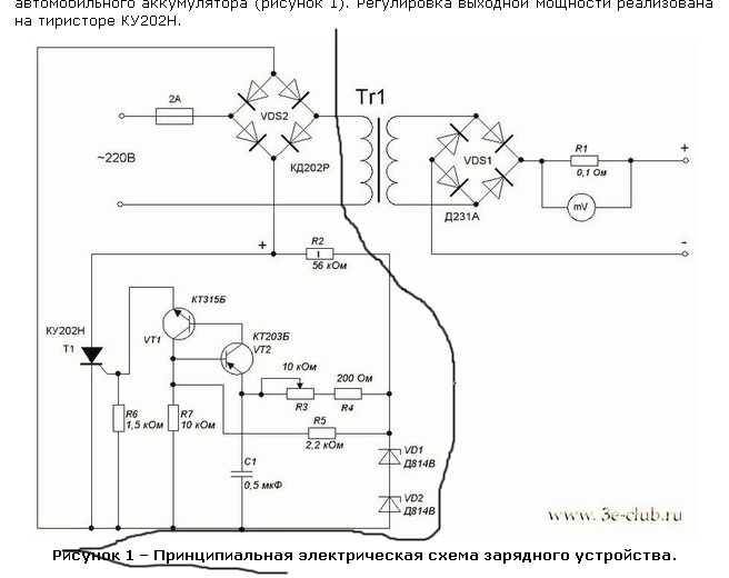

Моя схема регулирует только напряжение
Ваша только ток
Схема автора тож регулирует только напряжение , смотрим схему.
СообщениеДобавлено: 01 апр 2018, 18:03
Я дуб в его схеме - там все через Ж... сделано - у меня регулировки через общею землю срывают все понятия :lol:
СообщениеДобавлено: 01 апр 2018, 18:14
Да и ладно, падает напряжение снижается и ток , просто когда хотят контролировать ток , в его цепи должен быть измерительный элемент , а на схемах его нет , как то так :)
СообщениеДобавлено: 01 апр 2018, 18:26
Да это то и ежу понятно
Меня всегда вырубали советские зарядки где регулировка напряжения выполняется коммутацией вторичек и при этом для контроля стоит амперметр - типа вольтметр не нужен ,смотри мол если закипел то зарядился . Будет на выходе 20 вольт и будут заряжать пока амперметр на ноль не ляжет :lol: грохнут при этом АКБ :cry:

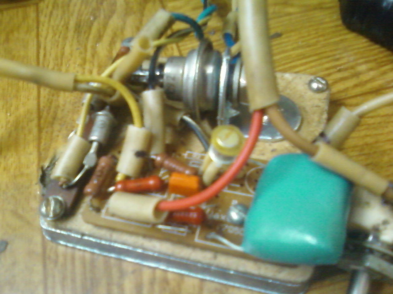

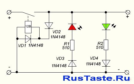

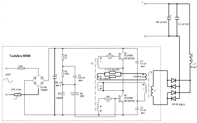

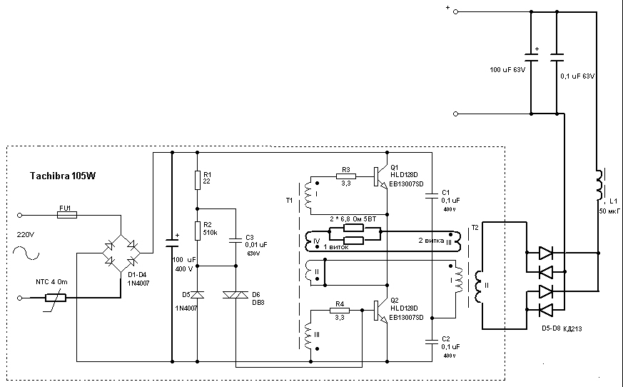

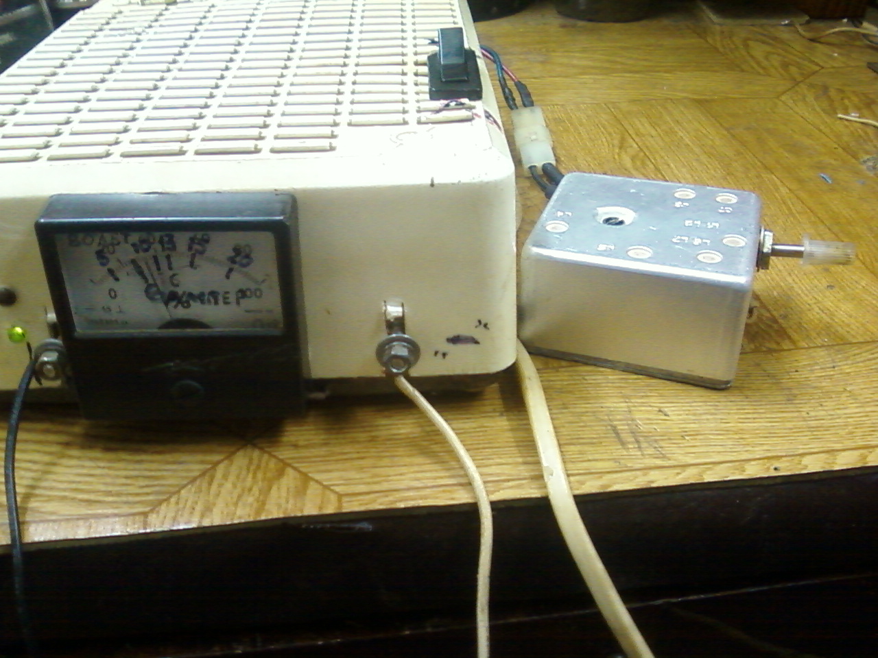

Если кому интересна эта тема-
post-180991-0-29489600-1423326104.jpg [ 117.5 КБ | Просмотров: 2275 ]
Фото-0054.jpg [ 412.98 КБ | Просмотров: 2275 ]
1

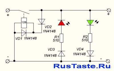

Комментарий к файлу: Защита от переплюсовки
00004_1.jpg [ 17.54 КБ | Просмотров: 2275 ]
2
Комментарий к файлу: Регулировка мощности в первичке
7150870.jpg [ 63.62 КБ | Просмотров: 2275 ]
Фото-0055.jpg [ 314.97 КБ | Просмотров: 2275 ]
СообщениеДобавлено: 05 фев 2019, 14:24
Зарегистрирован: 02 сен 2014, 18:00
Сообщения: 37
место жительства: Балаково

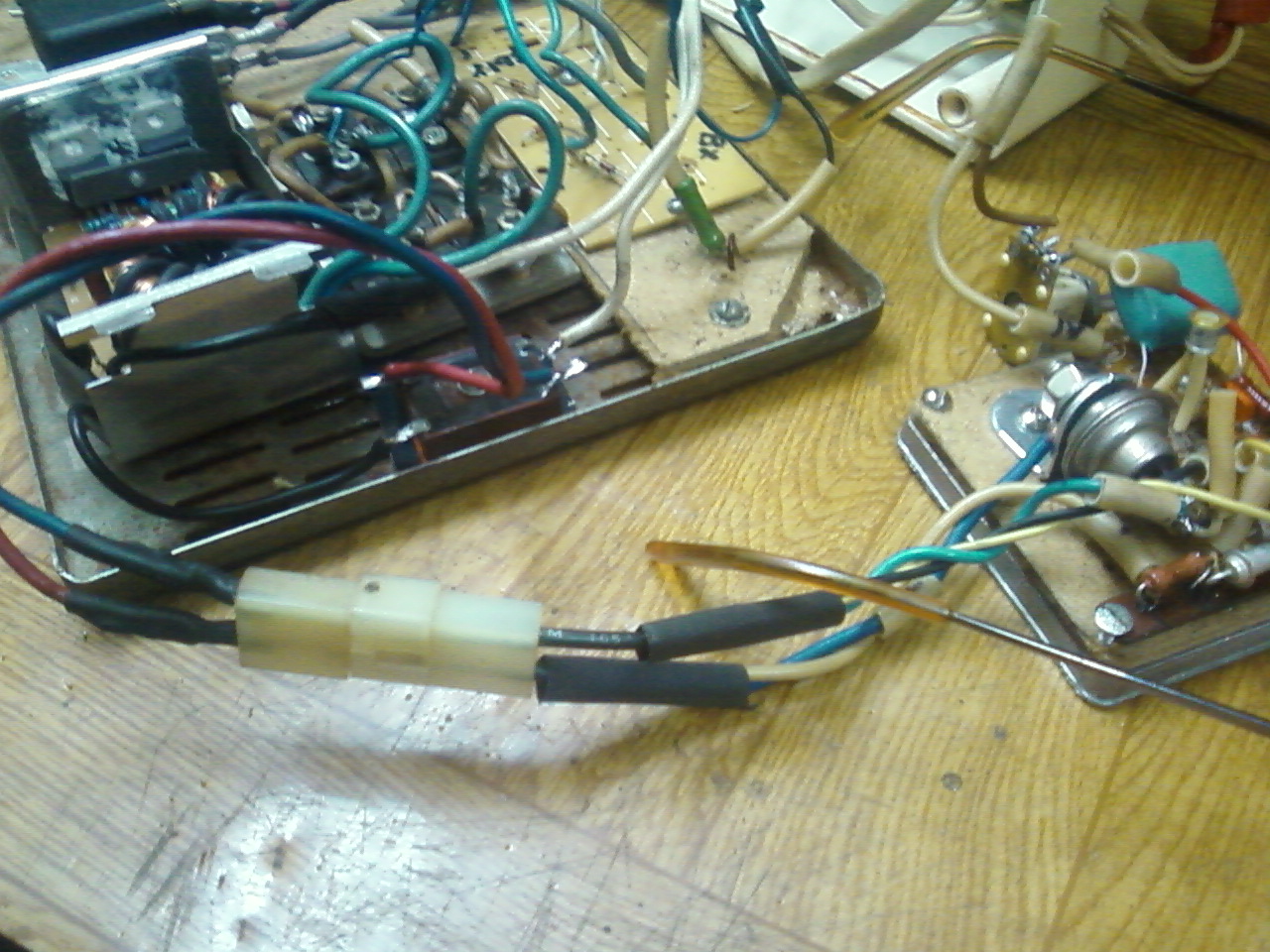

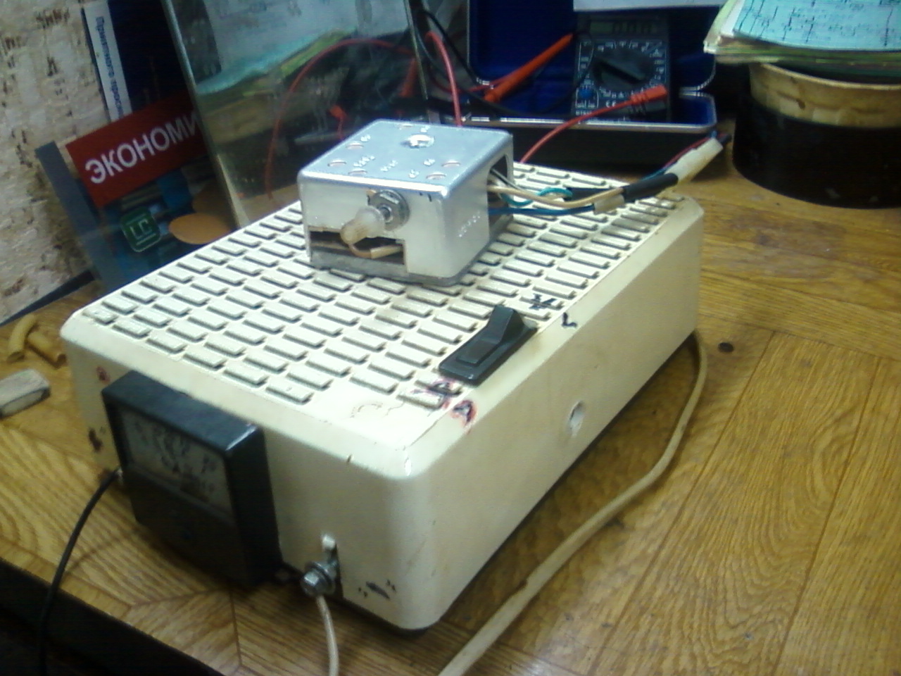

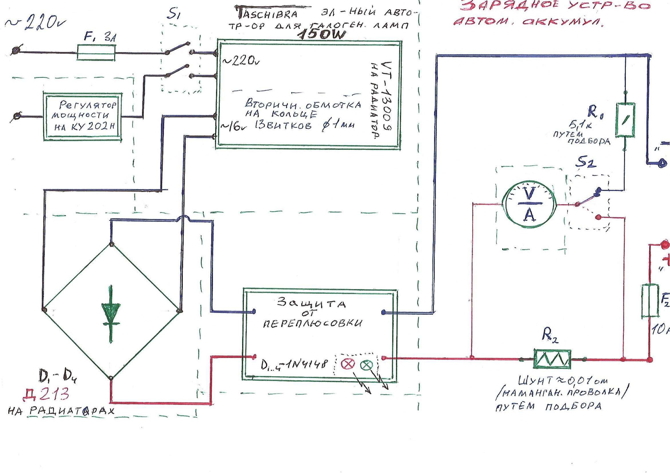

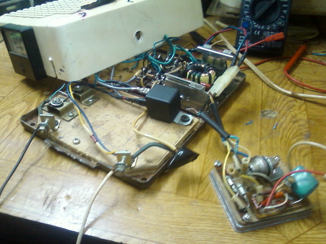

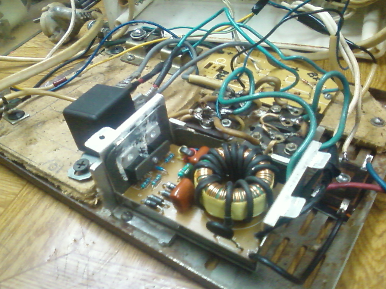

Дальше 3
Фото-0056.jpg [ 412.35 КБ | Просмотров: 2274 ]
4
Фото-0058.jpg [ 389.08 КБ | Просмотров: 2274 ]
5
Фото-0059.jpg [ 340.83 КБ | Просмотров: 2274 ]
6
Фото-0061.jpg [ 346.7 КБ | Просмотров: 2274 ]
Вот что получилось. Сила тока тока регулируется до 10а, сильно не греется. Поставил 6 ампер,заряжал 2 часа-всё нормально Недостаток --без нагрузки не запустится. И если на аккум.меньше 5-ти вольт,не срабатывает реле защиты от переплюсовки,а значит транс не видит нагрузку

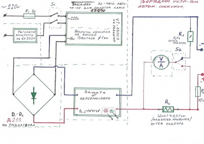

Вот примерная схема
