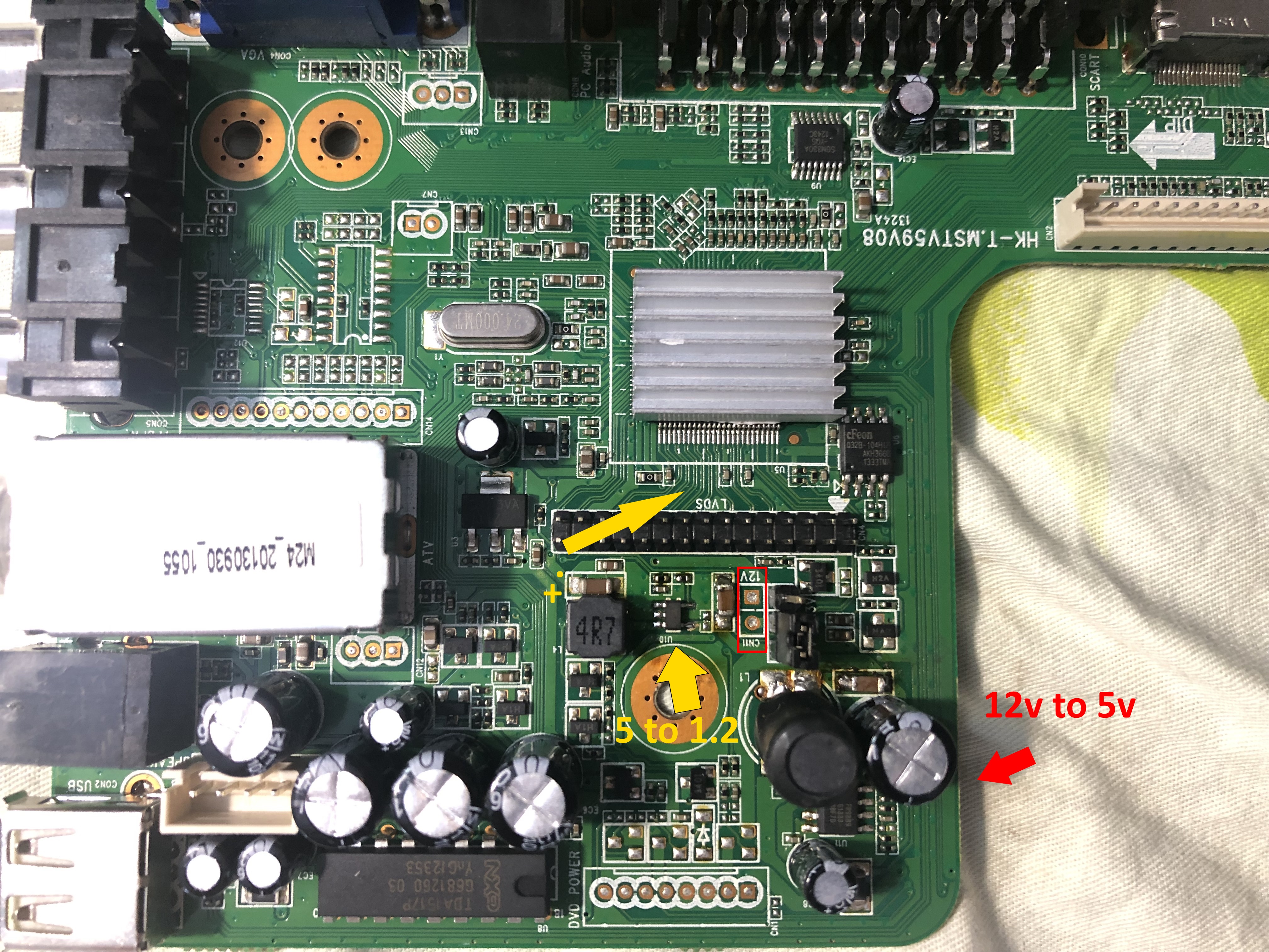

Доброго времени суток! Буду признателен если поможете решить проблему с таким-же теликом а именно Orion LED2446. Остальных чинов и ригалиев я пока не знаю так как понятия не имею откуда вы их берёте.
Постараюсь коротко но обо всём.
Купил беленький Orion на avito. Сбагрили. Несколько дней поработал, потом перестал включаться. Красным диод светится и никак ни пультом ни кнопкой.
Визуально удалось обнаружить что сгорел DC конвертер на 1,2 вольт питающий главный контроллер.
Фамилию конвертера распознать не смог даже примерно и обратился к человеку знающему своё дело и дабы избежать лишнего развода указал предположительную причину. После вскрытия знаток своего дела сказал что действительно сгорел конвертер, выдающий 1,2 вольт, (тут я узнал о выходном напряжении) но его замена даст через несколько дней такой же результат и проблема ещё в одной микросхеме. Какой именно предусмотрительно не сказал. Так как за Opion я отдал 3 рубля, а за ремонт было запрошен 2,4 - 2,6р, я сказал что распродам его на запчасти, но фамилию конвертера он мне слил. Я перепаял, уже перепаянный, видимо несколько раз, (ногам) DC конвертер и чудо случилось, но не долго Петя танцевал. Смотрел я что может грузить конвертер на 1 ампер и не нашёл. в общем решил не палить остальные DC-DC и впаял LM2569 на 3 (кажется) ампера. Вот теперь интересней. Использую телек с двумя приставками: Т2 через "тюльпаны" и android через HDMI 1080i x 60Hz. Значит на тюльпанах работает бес проблем долго и нудно, а вот на HDMI несколько минут работает и просто тухнет. Можно просто запустить приложение youtube и как только загорается весь белый экран, сразу перезагружается. Заметил такой нюанс. Радиатор контроллера вроде сильнее греется когда от HDMI работает и если его охлаждать (тупо дуть), то работает и не тухнет. Так-же проверил от VGA. На 640х480 р работает прям долго долго, а если подать на VGA те же 1080 и 60 герц частоты, то тоже тухнет. Включается как только контроллер подостынет. Если подуть, то сразу включается.
Кондёры на БП вроде не вздутые. 12 вольт при аварийном отключении вроде не просаживается. В контрольных точках (красный прямоуг.) 12 вольт и 5 есть. 1,2 В и 5 В тоже вроде не "прыгают". Если не трудно, поделитесь мыслями.
P.S. Привентил пока временно куллер 30мм прям на контроллер сзади на корпус, но как то это колхоз и шумит, хотя работает :)

СообщениеДобавлено: 21 авг 2021, 10:34
Походу хана контроллеру, так что колхоз с доп-охлаждением это единственный выход.
За юмор- респект, но на будущее: если хочешь что-то спросить, то создавай свою тему
СообщениеДобавлено: 21 авг 2021, 10:41
Первое! Нада было открыть свою тему,но коли уже тут то ладно!
Скорей всего собака порылась именно в проце.Вернее под ним.
Это заводской дефект и лечится перекатыванием оного (реболлинг)
Мона установить радиатор по больше и не обувать заднюю крышку
Второй вариант купить другой майн и иметь настоящее щастье.
