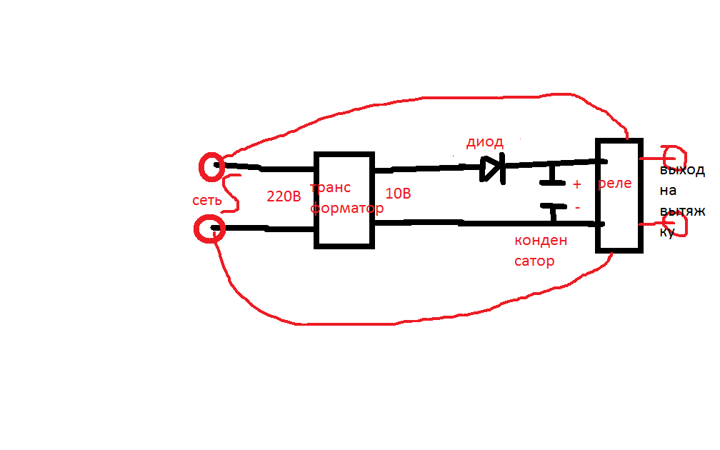

Я вообще не пойму к чему сложности? я так понял хочется после сделанного дела, что бы вытяжка работала? так может вытяжку к лампочке подключить, горит лампа работает вытяжка, самое простое :P Либо, трансформатор понижающий, пока горит лампа включен включатель реле работает и работает вытяжка, при этом можно поставить в цепь питания реле конденсатор на большую емкость, лампу выключил но реле не разомкнет контакты пока не разрядится конденсатор, а время этого зависит от емкости конденсатора и самого реле. А можно и без трансформатора, собрать бестрансформаторный блок питания, места вообще занимать не будет.

А если ему надо чтоб вытяжка работала примерно минут 15 то какая емкость нужна тогда будет для этого, не избежать добавления электроники в реле и опят получится тож самое. При емкости 4700 мкф и самом маленьком реле на 12 вольт задержка будет всего несколько секунд, и теперь считаем сколько ему нужно набрать кондеров, и где эту кучу всю прицепить.А бестрансформаторный блок питания в туалете это вообще опасно :shock: нет гальванической развязки с сетью.
СообщениеДобавлено: 30 янв 2017, 06:45
Дык реле то разные бывают, можно герконовое плюс коммутация обычным, и как нужно насрать извините, что бы 15 минут высасывало :lol: ну мы же простые варианты рассматриваем, типа 555 предлагать бесполезно же.

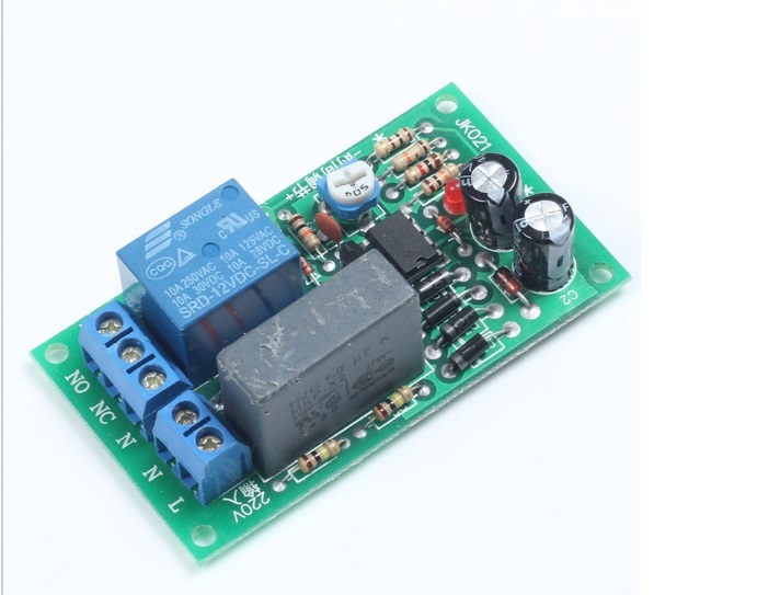

Скорее других нагрузить, сейчас всяких реле задержек полно, и в китае и так по магазинам, то ли денег нету, то ли принцип самому собрать.
Вот такое реле у меня в наличие.
Безымянный.jpg [ 75.08 КБ | Просмотров: 751 ]
