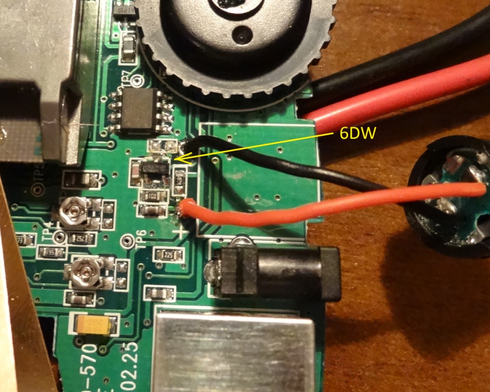

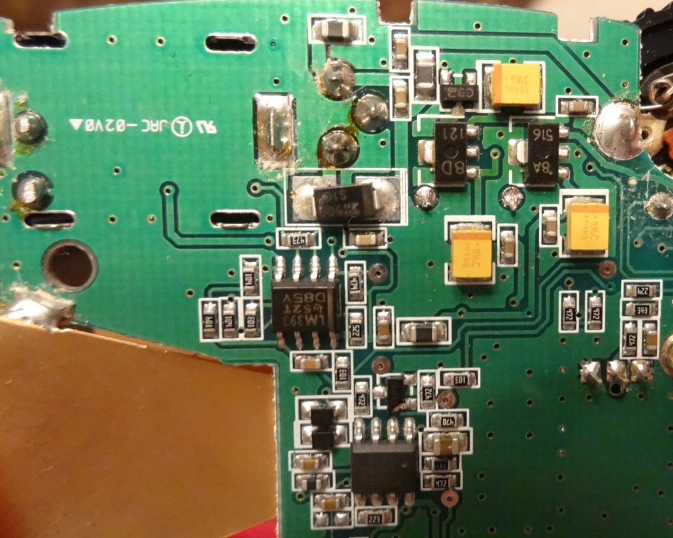

Сделал фотки..
20J0s0tmBi.jpg [ 292.14 КБ | Просмотров: 2801 ]
7s92JXoI62.jpg [ 331.99 КБ | Просмотров: 2801 ]
замерил сопротивления переходов BC817 (6DW) не выпаивая:
БЭ = 650 ом
БК = 850 ом
ЭК = 1530 ом
В обеих полярностях.. Разница ведь должна быть?
Наверное сдох транзистор BC817 (6DW)?

А регулировка громкости не предусмотрена?
на первой картинке вверху круглая крутилка)

Если бы был пробитый то звонился бы в кз или бесконечность у него обвязка из резисторов. Изучайте плату, смотрите что куда идет.

Вроде, похоже на обвязку из резисторов и бесконечность на транзисторе.. Буду выпаивать.. Отпишусь) Спасибо.

Да, транзистор BC817 погорел. Заменил на PDTC114EU (другого не оказалось) - и звук стал значительно громче! Можно сказать, проблема решена.
Всем спасибо.
