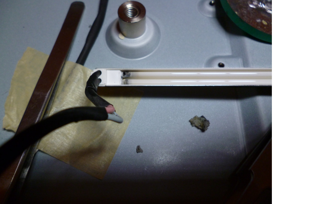

Получилось. Подкинул все четыре лампы подсветка зажглась. Методом исключения пришел к выводу что не рабочие две нижнее лампы. Попробую раскидать матрицу посмотреть что к чему.

Хорошо. Лампы разбиты. Буду менять. Всем спасибо.

Думаю да, диоды поставить. Одна лампа около 800 рублей в среднем, на монике верхние лампы тоже на пределе уже, и тоже под замену по уму. Хватит две полоски диодной ленты сверху и снизу? Не тускловато будет? За самим стеклом не получиться, нет места, если только плиту прозрачную убрать..
