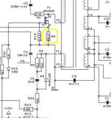

Вложение Фимы глянь ;)
Токовый датчик - обычно мелкоомный многоватный резистор в горячей части,должен соответствовать своему номиналу

Да, это цементный резистор R6 2WR27 и он соответствует.
Мне говорили что он не может сгореть и что проверить его сложно:-)))
Что посоветуете?

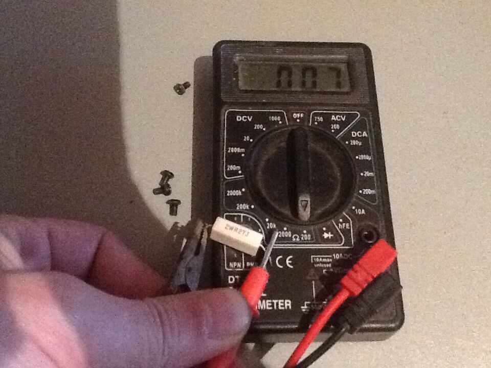

Вот что тогда ответили: Это - 2-ватный 5%-й "цементный резистор, на 0,27 Om, поэтому замерить его подобным тестером не удастся.
Да и не нужное это занятие. Я таких резисторов сгоревших пока не видел. Из них кипятильники хорошо делать.
Я такие вот здесь использовал. Нагреваются более 100 градусов, но работают. Лично проверял.
Блин, я токма сейчас понял про соответствие:-))) вы имели ввиду реальный замер с обозначенным на корпусе.
Блиндрски, так и не понял, моим прибором он меряется или нет???
П. С. В схеме 2 таких резистора. Этот и R1 (2w270r)

2WR27 = 0.27 ом
2w270r = 270 ом
Показание мультика на фотке 00.7 = 0.7 ом
Просто замкните щупы и узнаете их сопротивление
Вывод ? ;)

Вот видите, а я ведь спрашивал у как бы спеца, который сказал: "Это - 2-ватный 5%-й "цементный резистор, на 0,27 Om, поэтому замерить его подобным тестером не удастся.
Да и не нужное это занятие. "
Спасибо земляк! (Степногорск до93г)

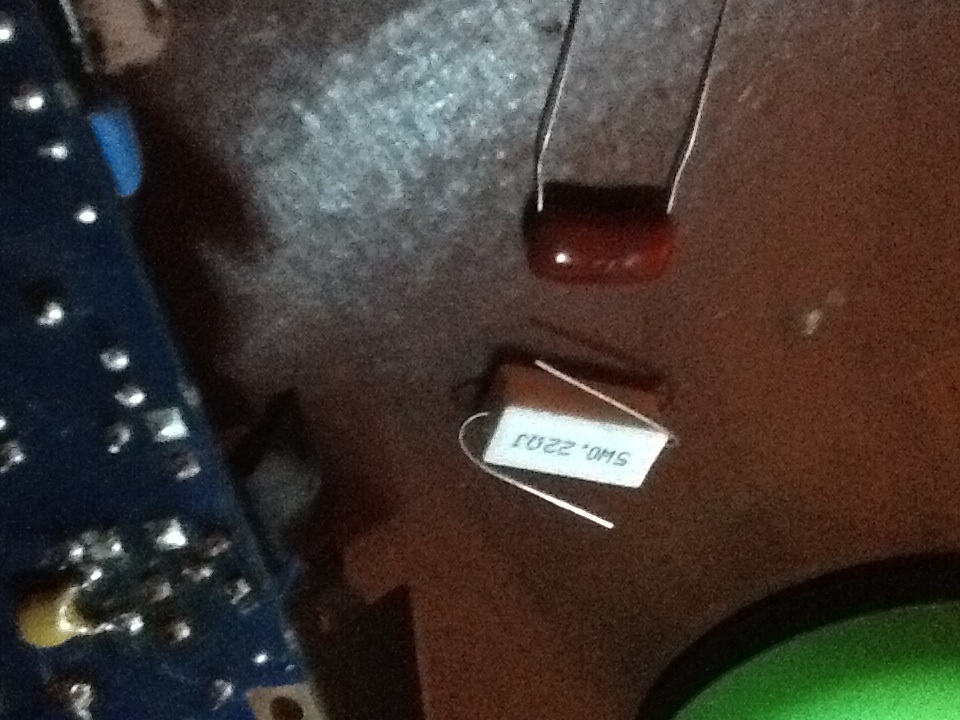

Микшерный пульт Behringer, блок питания UB-SPSU2 revC. (Следующие ревизии отличаются значительно).

Резистор на 5w0.22r подойдет?
И кондер (320м/1kv который на плате стоит ) по размерам как 104, а мне привезли на 332 бардовый, а по размеру как подушечка дирол:-)))))) это один и тот же, просто корпус разный?
