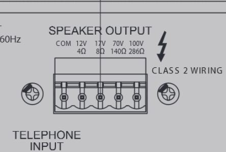

Судя по скрину с мануала на 100В клеме не должно быть сопротивление меньше 286 Ом, а у громкоговорителя на 100В цепи 1000 Ом. 3 шт параллельно потянет легко.
Снимок01.JPG [ 23.52 КБ | Просмотров: 608 ]

pdv, ну тогда порядок :drinks:
