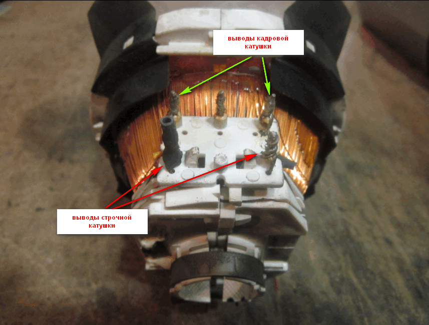

tank писал(а):
Объясните, какие и куда перекинуть
насчет проводов от ОСки имел ввиду?
На отклонялке всего 4 провода- два на строчную, два на кадровую. Чтобы отклонялку не переставлять с кинескопа на кинескоп (потом со сведением мучиться будешь) делаешь так:
шаг первый: ставишь другой кин в аппарат, оклонялку при этом с него не снимаешь.
шаг второй: от старого кинескопа (точнее от отклонялки) отрезаешь провода вместе с разъемом.
шаг третий: эти самые провода припаиваешь к новой ОСке. Главное при этом не перепутать какой куда идет- строчные провода к строчной катушке, кадровые- к кадровой!!
На самой отклонялке строчные выводы чаще всего наружние.
2015-09-09_195409.gif [ 254.56 КБ | Просмотров: 1902 ]
в принципе можно прозвонить мультиком: у кадровой катушки обычно сопротивление примерно 10 Ом, у строчной- не более 2 Ом.
