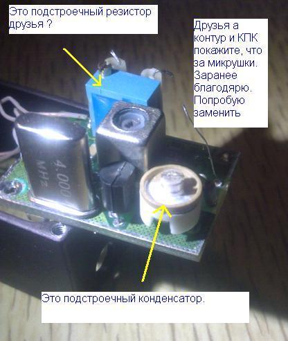

Друзья, пожалуйста, помогите распознать КПК и контур. Заменю их пожалуй, чтобы наверняка было. Заранее благодарю.
P.S. Синяя микрушка это подстроечный резистор или я ошибся ?

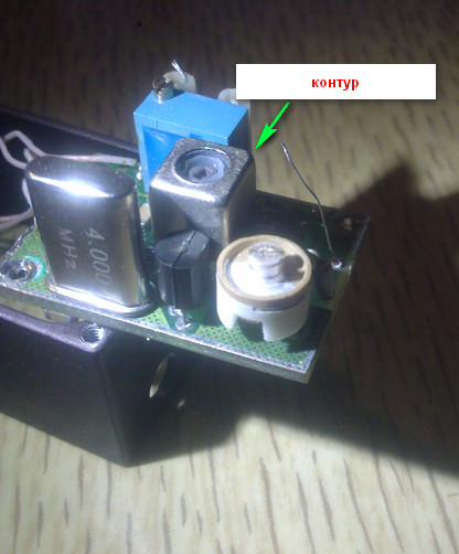

КПК это сокращенно "конденсатор подстроечный керамический"
контур- на картинке
2015-03-06_142115.jpg [ 60.36 КБ | Просмотров: 723 ]
нет, не ошибся. Тоже интересный резик сам по себе: регулировка у него очень плавная- там ползунок регулируется через редуктор. Но чтобы они обрывались как-то не встречал

Благодарю за пролитый свет на новые микрушки Господа. Заменю контур и проверю датчик на исправность.
P.S. кстате на контуре есть надпись "212". О чем она говорит?
И какое официальное название носит этот "контур" ?
С уважением...

http://radio-uchebnik.ru/remont_tv_secret5_lc.html

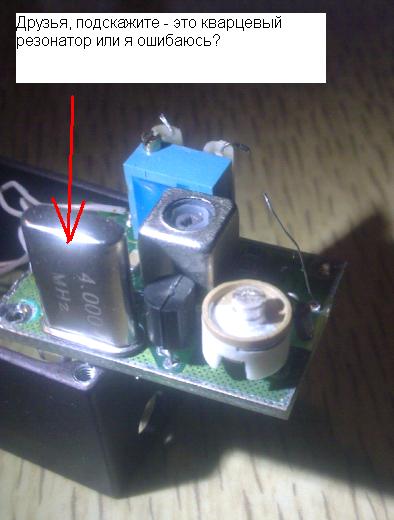

Дорогие друзья, подскажите пожалуйста, на рисунке кварцевый резонатор или я ошибаюсь ?
С уважением...

Да,кварцевый резонатор.
контуров таких нет
такие вещи и не продавались никогда: всегда мудрить приходилось (в основном с подбором емкостей). как это делается- выше была уже ссылка.
и вот еще что: viewtopic.php?f=7&t=3348 :!:
