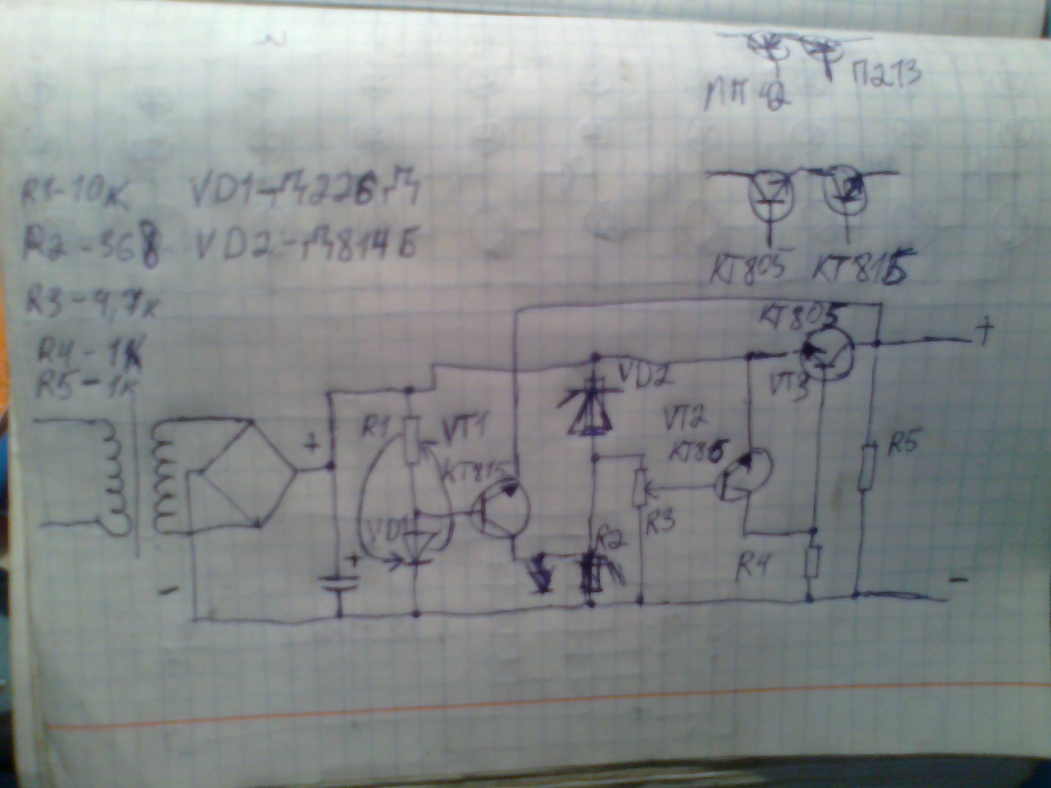

День добрый, в общем собрал:
2014-09-10-470_1.jpg [ 204.39 КБ | Просмотров: 835 ]

Выдает 9.80 в. напряжение не регулируется.

А R2 и стабилитрон зачем местами поменял? нужно было просто стабилитрон развернуть в обратную сторону

Ладно, понятно, а что скажете насчет VD1 и R2? Я их тоже местами поменял, (стрелками обозначено), оставить как есть?

Зачем? Не надо было. Просто диод нужно было развернуть.
