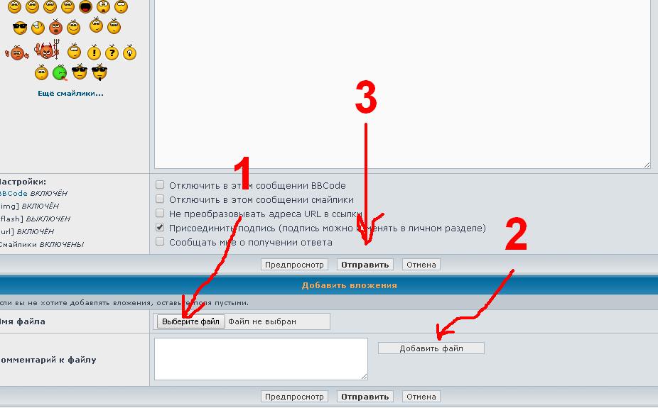

завтра попробую сфотографировать,только я не знаю как сюда фото вставить,сейчас пробовал ссылку или фото не получилось.я новичок на форумах!
СообщениеДобавлено: 08 мар 2014, 18:02
Выберите файл,добавить файл,отправить.
вставить фото.JPG [ 61.45 КБ | Просмотров: 1625 ]

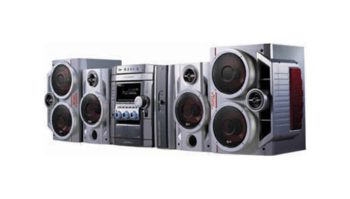

вот картинка:
791e29d6f03198f95fd172db4d17d68d.jpg [ 19.13 КБ | Просмотров: 1625 ]
получилось!!!
СообщениеДобавлено: 08 мар 2014, 18:28
Какие у него входа выходы?Питание от чего?Схема в сети есть,только там региться надо.

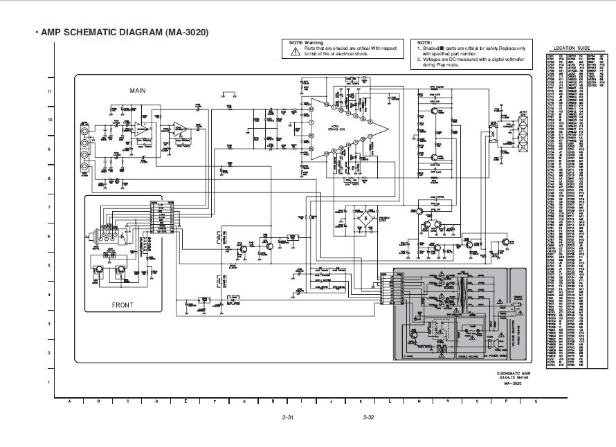

подскажи как стрелки рисовать на фото?получил схему спб и что сделать чтоб он работал без центра?
СообщениеДобавлено: 08 мар 2014, 19:13
Сравни схему с аппаратом.Пока толком не смотрел.Что то мне кажется, что усилок может работать без управления.

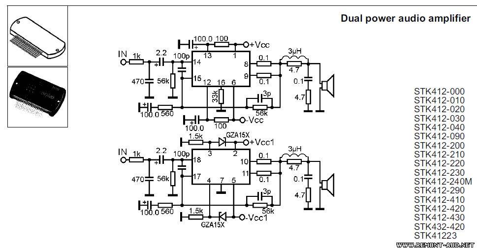

SYSTEM IN на плате обозначен как JK702А ?
    Господа специалисты! Нужно только перемкнуть контакты (можно просто подать питание на реле) RY701 и будет радость?
:? Релюшка для того ,чтоб не было хлопка(в колонках) при включении? :ugeek:
