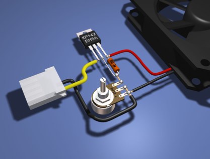

Пробовал понизить напряжение вот по такому принципу и в итоге практически все получилось. Единственное детальки большие мне бы что нибудь по компактней и переменный резистор был не с крутилкой а под отвертку чтобы один раз выставить напряжение и забыть. Минус в том, что схема сама на себя снимает немало напряжения вот чуток бы все это доработать и вообще в идеал! Вот фотка того от чего отталкивался.

Усилия отвертки хватает? если да, то оставь такой вариант, переменный можно убрать и поставить постоянный резистор, настрой переменным резистором на нужное напряжение и замерь его сопротивление, и поставь постоянный, и радиатор не забудь на стабилизатор поставить.

А по другому эта схема и не может работать , излишек напряжения снимает микросхема и по тому греется сильно , это принцип действия линейных стабилизаторов , все лишнее превращается в тепло , имейте в виду при пробое микросхемы на отвертку пойдет полное напряжение аккумулятора , лучше всего применить микросхемы на основе ШИМ модуляции ,так называемые понижающие DC-DC конверторы , у них высокий КПД , широкий диапазон входных напряжений ,достаточный ток , низкий тепловой нагрев и малые размеры,
