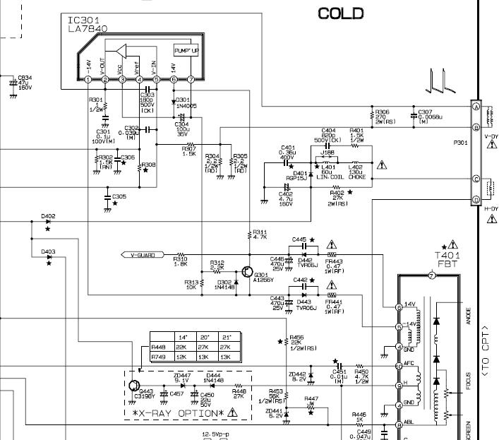

Слава Богу! FIMA таки заглянул! Все тело под лупой пропаял, где надо и не надо.Особое внимание уделил ТДКС и кадровой.Дергаю за провод высокого на экране творится черт знает что,то ЛОХ , то нет растра,то тонкая линия по горизонтали.Это еще у соседа делал.Сейчас тело принесли.Такое ощущение что провод высокого внутри ТДКС не контачит, прижмешь его в одном положении все отлично показывает.Проверю литы вокруг кадровой и ТДКС,если не поможет заменю ТДКС. Тело не копаное.
Шоб да так нет! Теперь сам раскинь мозгами,если есть горизонтальная линия то высокое есть 107%.
Тож самое касается и ЛОХ.
А вот трещину по питанию кадровой с ТДКСа нуна найти.В основном трещины бывают РЯДОМ (по краю олова)с контактной площадкой и выдают именно такие симптомы дефекта.
ТДКС оставь в покое. :gamer:

Включил.Устойчивая горизонтальная полоса.Замеры кадровой:1пин-14, 3пин+14, 6 пин+14.Питания в норме.На ТДКС 5-6 пин пременка 24вольта, а по схеме -14,+14. Может ткнуть осликом на 2 пин кадровой.

Тело сделал! Начал тыкать осликом 2 пин кадровой- растр появился,стучу по телеку-моргает, но есть.
    Причина:хреновая лупа, ну и конечно...... :oops:
непропайчики ищи!
Спасибо Всем За Помощь.
