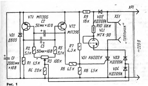

Ладно, давай вернемся к схеме:
regulyator_moshnosti_payalnika.png [ 105.18 КБ | Просмотров: 664 ]
Смотри: он здесь получается просто как индикатор- пока тиристор закрыт он светить не должен, когда откроется- он окажется включенным в сеть 220 через резистор R10.
То есть нужно просто-напросто исходя из параметров светодиода рассчитать сопротивление резистора.
Если считать неохота- то просто ставь больше сопротивлением. Ну, например 200...300 кОм.
А вообще светодиод-то какой у тебя? а то может какой-нибудь супер-пупер-особенный приобрел?

Какое напряжение на выводах сгоревшего СИД ?
Без нагрузки оно будет 220... :!:

СообщениеДобавлено: 27 окт 2014, 11:42
Калькулятор говорит что для СИД прямое напряжение которого 2,5 вольт и ток 10ма надо всего 22 ком.При условии питания 220 вольт.
ТС не тот резистор сует, при 100 ком ни какой не будет светиться не то-что перегорать.

СообщениеДобавлено: 02 ноя 2014, 14:11
