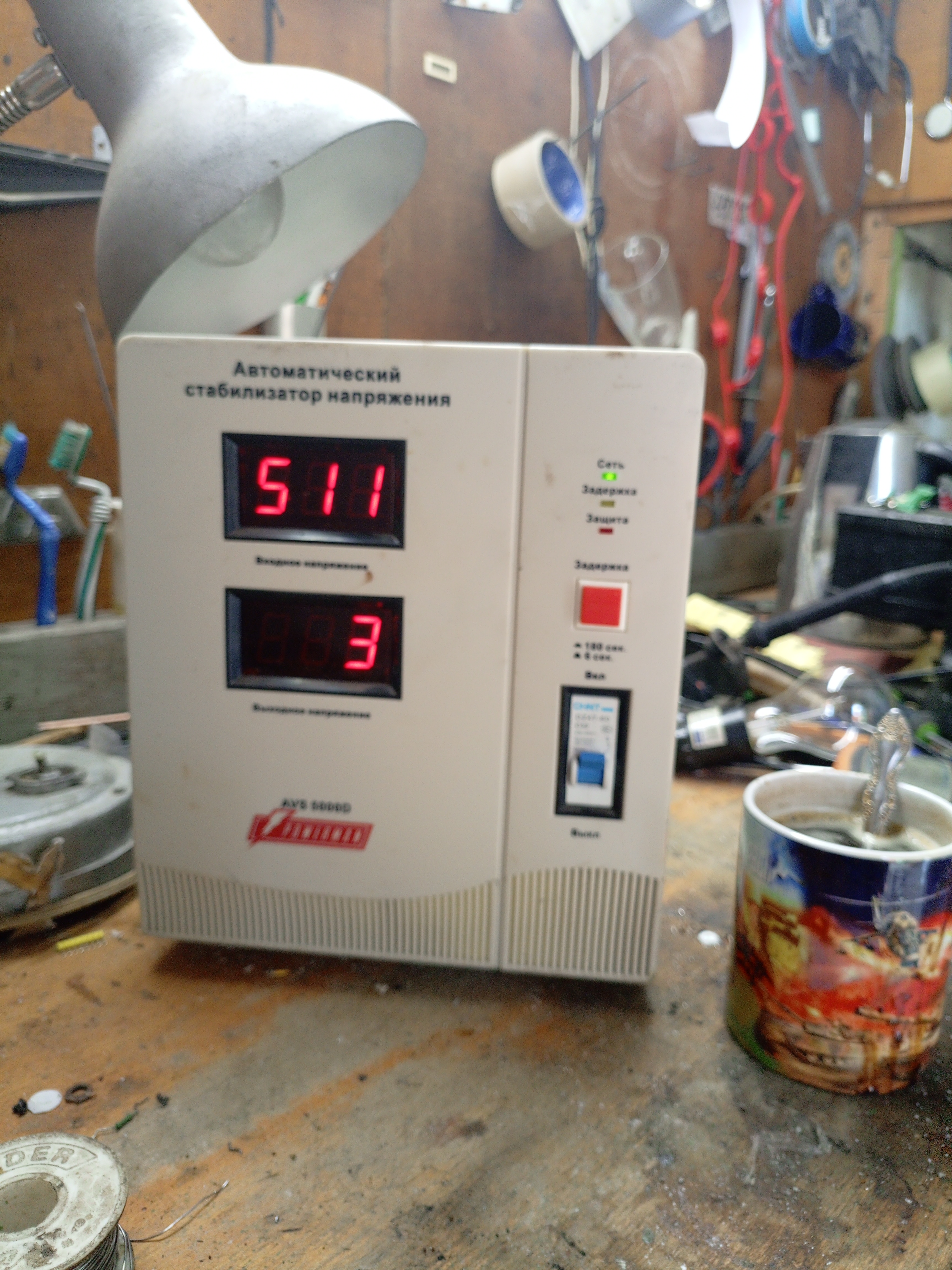

Показывает высокое входное напряжение.
Проверил реле, конденсаторы, пайку. Есть напряжение на микросхему 5v, а вот на реле идёт 16v(а надо 12v) В сети у меня 240-250v.
Что проверить???

Схему-бы, желательно.
Посмотри здесь: https://darminaopel.ru/library/stabilizator-naprjazhenija-avs-5000d-shema.html. есть что-то похожее?

А с выходным что тож не нормально . И как всегда видимо микроконтроллер запихали туда. И отсюда соответственно делаем выводы. Может сам индикатор чудит, это же отдельное устройство по всей видимости и просто подключёно на вход.

Через DIP 14 подключена микросхема. При включении идёт задержка 3 или 16 секунд(выбираешь какую надо). Когда задержка заканчивается, на долю секунды включается реле и появляется 220v. Всё я там перепроверил, ну его на...
Схему точную я не нашёл, древний этот стаб, оочень древний :D
Жара конкретная прёт, и сплитсистемщики ребята приносят модули от сплитов... Не успеваю ремонтировать всё, ведь сам без сплитсистемы работаю! :lol:

в смысле всё? Продолжения не будет? ;)

Прочитать бы его программу. Но мои программаторы для 7й винды, и только 24_25eeprom могу прочитать на своём компе вин10. Так и осталась проблема с компом.
