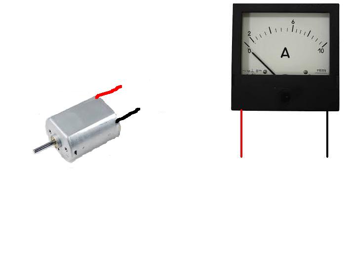

TRITON 69 писал(а):
Раскрутил один проверил на прямую (прямо на клеммы) выдал 15 вольт 900 микроампер.
Так! Я представляю как померить напряжение на моторчике(генераторе),но как вы умудрились замерить амперы без нагрузки? Нарисуйте схему подключения амперметра к генератору,без нагрузки.
ток.JPG [ 16.82 КБ | Просмотров: 10156 ]
СообщениеДобавлено: 27 мар 2014, 08:43
Зарегистрирован: 20 фев 2014, 15:33
Сообщения: 154
Тупо красный к красному черный к черному фактически коротишь моторчик! При такой проверке моторчики уже потрепанные жизнью ну и до 6 вольт как правило накрываются, выживают только сильнейшие!

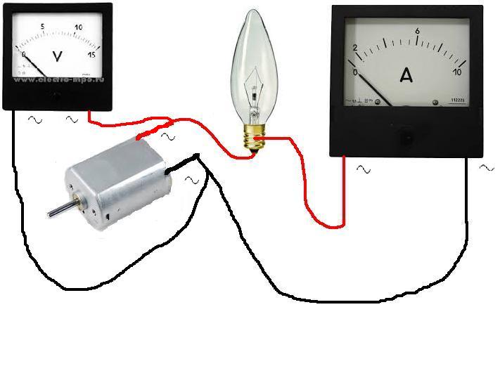

СообщениеДобавлено: 27 мар 2014, 10:29
вот так надо

СообщениеДобавлено: 27 мар 2014, 10:53
Сообщения: 154
При такой проверке в цепи под нагрузкой через лампочку 12 вольт 4 W - выдал 10 вольт 250 микроампер, а тоже самое через лампочку 12 вольт 21 W - выдал 4 вольта и 900 микроампер. Разве такое возможно чтобы вольтаж падал а ампер поднимался? Просто моторчики странные не шаговики на 4 выхода, а коллекторные, и они если их запитать не крутятся а вращаются интервалами как секундная стрелка на часах причем бегал сейчас носил мастеру их глянуть он их так и не распознал но сказал что это интервальное вращение это их норма а так они на 24 вольта. Мне они как электромоторы и не нужны а в виде генератора сгодятся.
СообщениеДобавлено: 27 мар 2014, 12:02
Сообщения: 185
Ну ё ма ё тут же все просто , чем больше нагрузка тем больше ток в цепи и падение напряжения , чем больше мощностью лампочку соединяете тем меньше ее сопротивление а следовательно ток в цепи , изучите электротехнику и закон Ома и будет меньше таких вопросов , это элементарные вещи которые проходят в школе , тем более вы их должны знать если занимаетесь такими разработками , непонятно однако все это такого не знать , без обид , критика бывает полезной и делает свой толчок к знаниям , но я всегда готов помочь , но и самим надо учиться иногда
