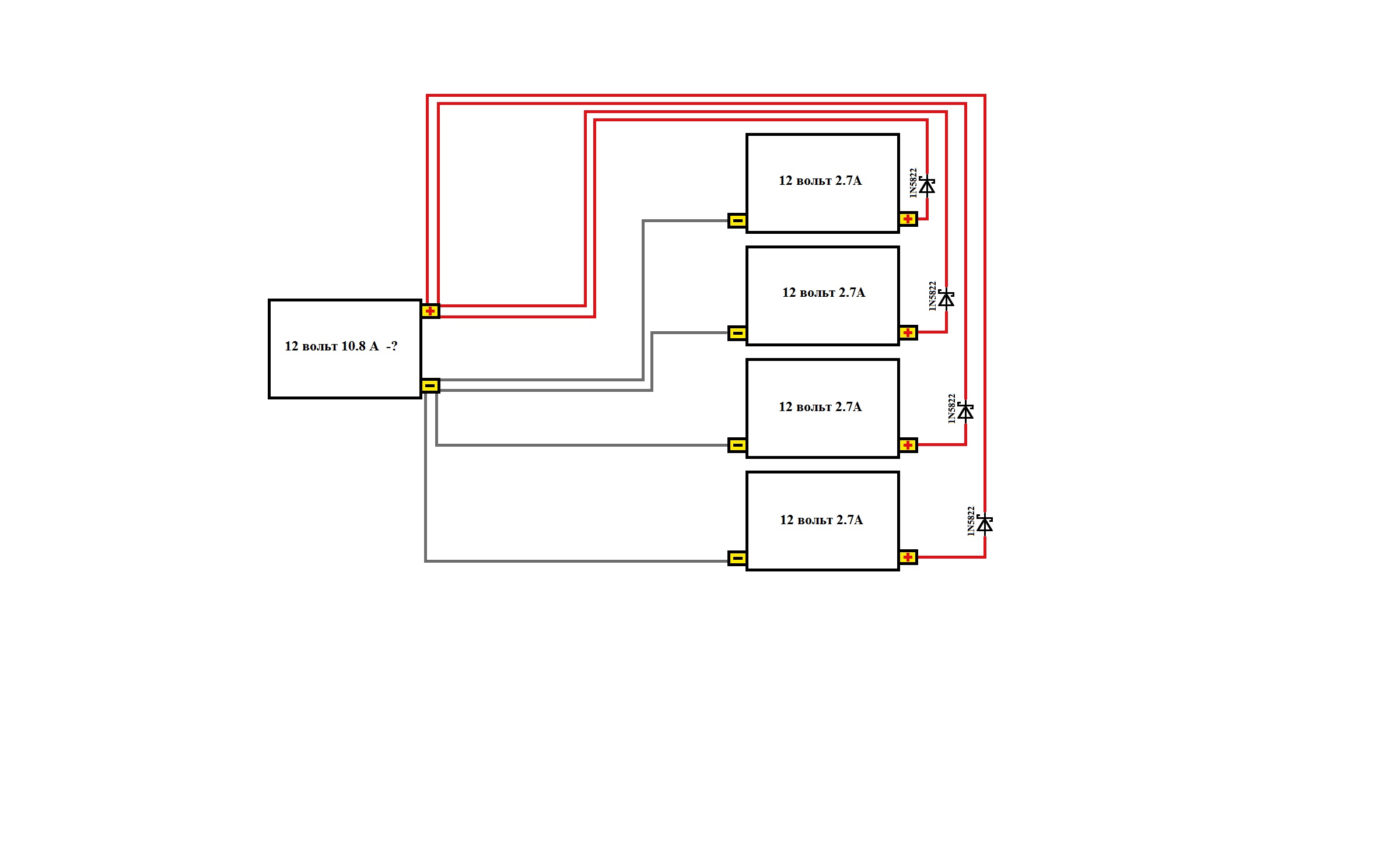

Прошу ответить по возможности:
1-правильно ли последовательное соединение на сборку проводов
2- правильно ли получается в расчетах по вольтам и силы тока
3 - выдержат ли Диоды Шоттки 1N5822, 40В 3А/80А
Нарисовал как смог!
не могу вставить рисунок! Как делать то? ПИШЕТ Расширение bmp запрещено администратором.

333.jpg [ 151.55 КБ | Просмотров: 3350 ]
У вас же модули соединены параллельно,диоды последовательно.
По силе тока потеряете 2.0-20 mA,по напряжению потяряете 0.3-0.5 вольт.Диоды сожрут,зависит от их температуры.
Да.Они же у вас идут как защитные?
    P.S Конечно же,смотря какая у вас схема,я так понял это секрет? 8-)

Показания что на рисунке минимальные, легко могу их увеличить в половину а то и в раз по этому потери в микроамперах ну и там на несколько вольт и за диодов роли не играют. Диоды стоят в защите по этому и спросил что выходной ампераж на сборке не пробьет их в обратку? Просто собираю очередной вариант карманной энергоустановки размером 25 х 25 х 35 см! Если есть ошибка в рисунке буду благодарен если поправите!
