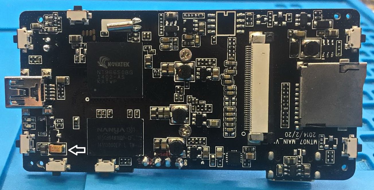

Здравия всем! Автомобильный видеорегистратор Redpoint i1, установлен в машине как видеорегистратор заднего вида. Регистратор старенький, 2014 года выпуска, уже менялась батарея, до сего момента служил исправно, качество съёмки удовлетворительное. При очередном подключении питания через USB перестал работать, при вскрытии оказался обугленным SMD элемент (на фото внизу слева, указан стрелкой). Нашёл в Инете фото платы этого регистратора, но плохо видно маркировку. По корпусу вроде похож на танталовый конденсатор, попробовал на его место впаять тантал на 10 микроF, не помогло. Может кто подскажет, что за элемент вышел из строя? Находится элемент на входе питания 5в от USB, контактный пятачок со стороны стрелки прозванивается с (-5в), напряжение между пятачками (4,6в), при этом минус со стороны стрелки, напряжение питания на USB 4,9в.

СообщениеДобавлено: 08 июн 2022, 09:38
Предохранитель это :) Ампераж на картинке не вижу (мелко очень). Вполне возможно что КЗ после него, вот и вылетел

Больше похож на конденсатор, метка зачем там тогда с одной стороны, фото не чёткое. По любому один вывод на корпус.

И правда... Во я лажанулся... :pardon:
Ну хорошо, включаем логику- чего ему не жилось?
Напрашиваются два варианта:
1. Сам по себе пробился вот и обуглился.
2. Напруга на входе была завышена.
Питание присутствует. По сути если он на входе, то и без него работать должно. Вывод: что-то дальше шарахнуло?
выходит что не совсем на входе он. Возможно это выход какого-то стабилизатора

Там ещё немало всяких DC/DC имеется, я насчитал около 5. Возможно в место 5 вольт подали 12. Такое уже бывало. Кондер не просто так вспучился. Про схему и не спрашиваю.
Снял регик с машины, дома подключил к БП от сотика для настройки, уже на раз так делал. Предварительно посмотрел шильдик на БП, Uвых. 5,2в. Подключил питание и дымок. Я вначале тоже подумал, что завышенное питание подал. Проверил БП, на выходе 5,3в. Получается по питанию была норма, наверное от возраста надоело жить ему. Ну а схемы, думаю, вообще не реально в Инете найти, потратил много времени на поиски, нашёл только на один регик "supra_scr700", похожего ничего в схеме не увидел. Ладно, пошарю ещё его, там рядом стоят регулятор напряжения и MOSFET оба в SOT-23, может они что-нибудь подскажут. А сгоревшую SMD я всё-таки расшифровал, с трудом конечно, оказался тантал кондёр 100mF, по напруге правда не понял, но не меньше 6,3в.

По любому должно быть 3,3 вольта 1,8 и так далее. Какое то из них постоянно должно питать проц какие появляются после включения.
В зависимости какой проц там. Даташит нужно смотреть. Там несколько DC/DC в корпусе ssot23-6. дросселя рялом возле них. Без схемы сложно да. Только по даташитам придётся.
