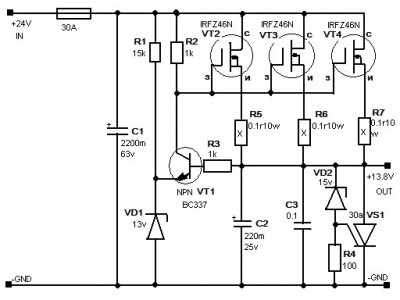

Да я вроде писал в личку. Я просил описать работу схемы, и кто нибудь, если собирал какие отзывы, пожелания и рекомендации.

В личку не интересно, все останется за кадром, зачем тогда тему создавать :D. Схема не сложная, это обыкновенный компенсационый стабилизатор с тремя мощными полевика на выходе. На тиристоре VS1, стабеVD2 и резистореR4 собрана схема защиты от превышения напряжения, ну вдруг какой полевик пробъет, потому что нет защиты от короткого замыкания, только предохранитель, это минус конечно,к стати эта схема защиты так и работает, открывается тиристор и замыкает на коротко выход
питания на корпус, ток частично падает на трех мощных резисторах, и потом згорает предохранитель, естесно тиристор должен стоять на 30 и более ампер. Но если все делать с умом то схема имеет полное право жить. Так что все просто, а что проще то тем надёжней. Ток нагрузки надо учитывать от параметров полевиков, ну тут смотри даташит, их же там три параллельно.

То есть на VT1, VD1 собран опорный стабилизатор который умощен 3-мя параллельно включёнными IRFZ46N, какая должна быть мощность резисторов R1, R2, R3, R4. И ещё в каждый затвор IRFZ46N не надо резистор ? И всё таки данная схема на какой ток, при этих транзисторах и их токе 53А ?
На схеме же их нет .
Ты что складывать не умеешь :D примерно то хоть расчет сделай ,ну 10 -15 ампер думаю сможет легко , все зависит от источника питания , от акума проблем не будет, и размеров радиатора ,R1 - R3 0.125 ватт хватит,R2- R4 для начала 0.5. С начала собрать схему нужно а потом можно сделать все нужные замеры токов через них , что толку в пустую болтать и гадать, вроде не начинающий чтоб такие простые вопросы задавать. За это время можно было уже давно спаять схему хотя бы на макетной плате и все проверить.
