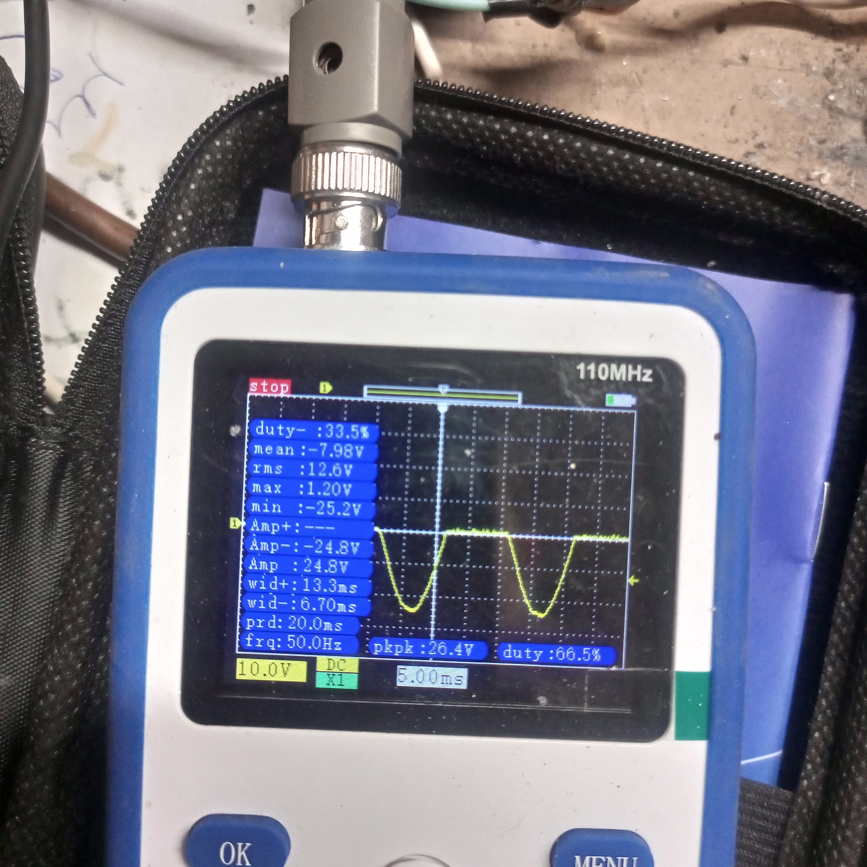

Т1 б-э
IMG_20230805_153320_504.jpg [ 2.5 МБ | Просмотров: 4683 ]

Не на включение микры. Микра должна делить эти импульсы. На 10 выводе должны быть тож импульсы . Эти импульсы управляют током зарядки. Даташит в помощь.

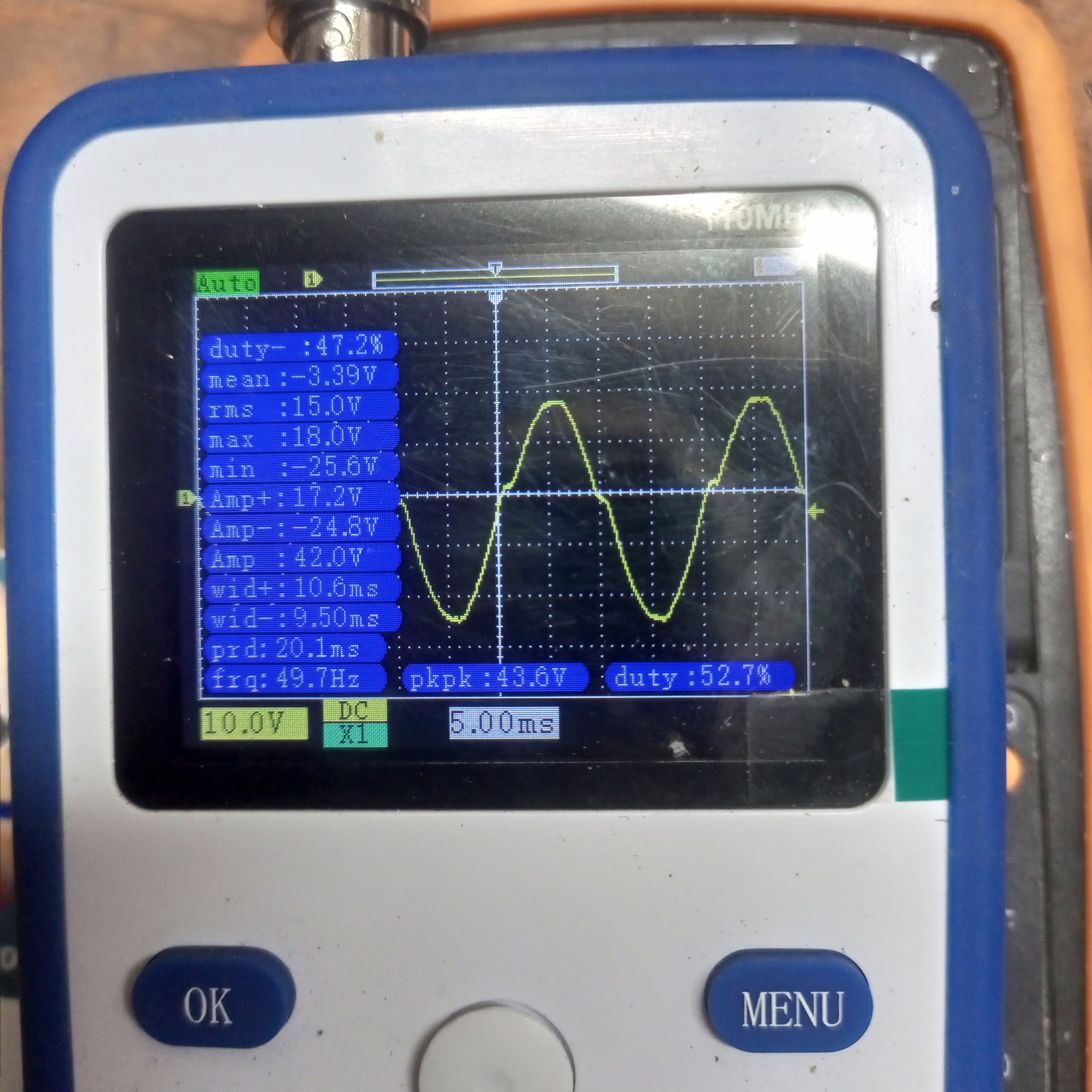

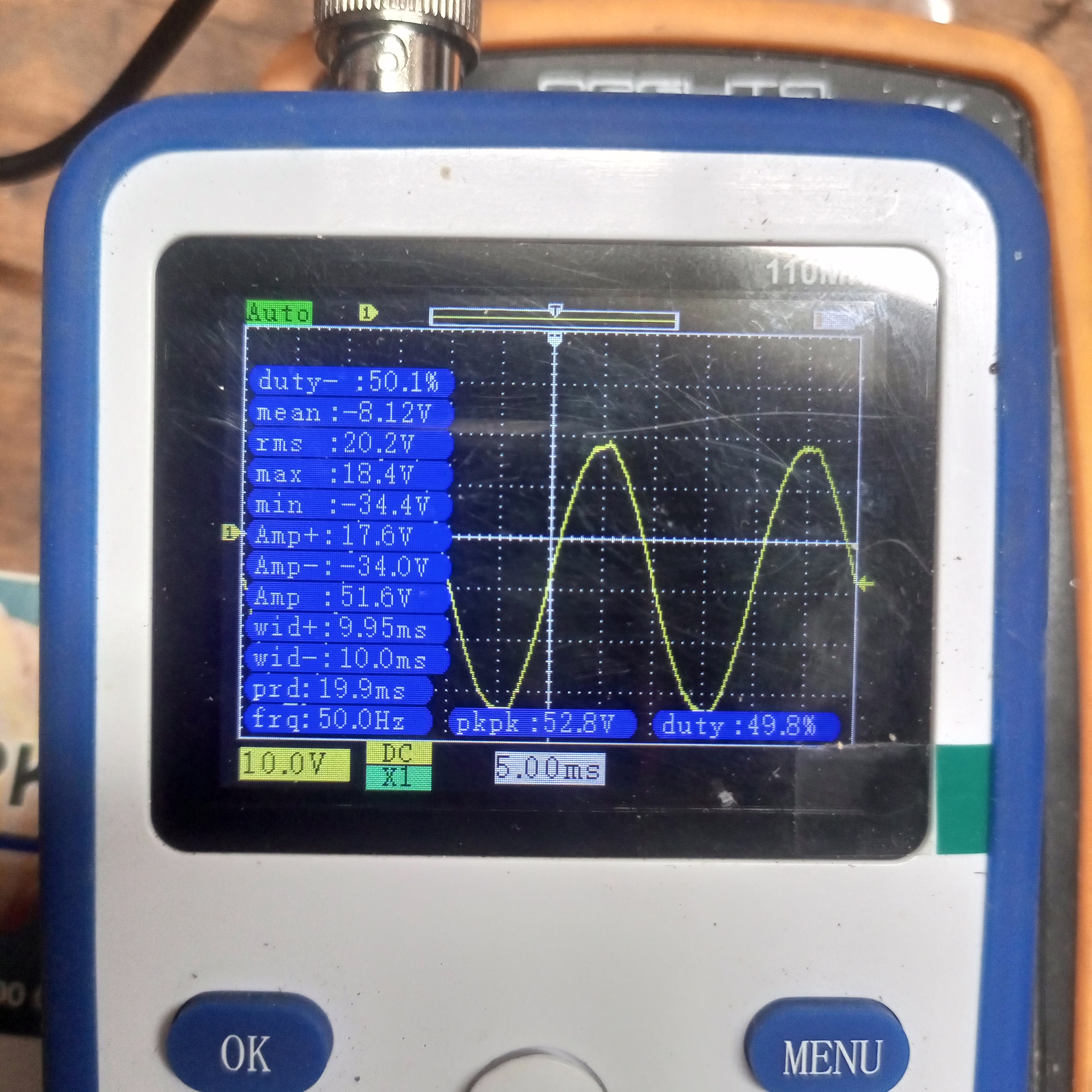

Ещё раз спрошу, на управляющих тиристоров есть импульсы.

Анод-катод
IMG_20230811_220401_917.jpg [ 2.56 МБ | Просмотров: 4652 ]

На управляющий и анод
IMG_20230811_220540_593.jpg [ 2.51 МБ | Просмотров: 4651 ]
