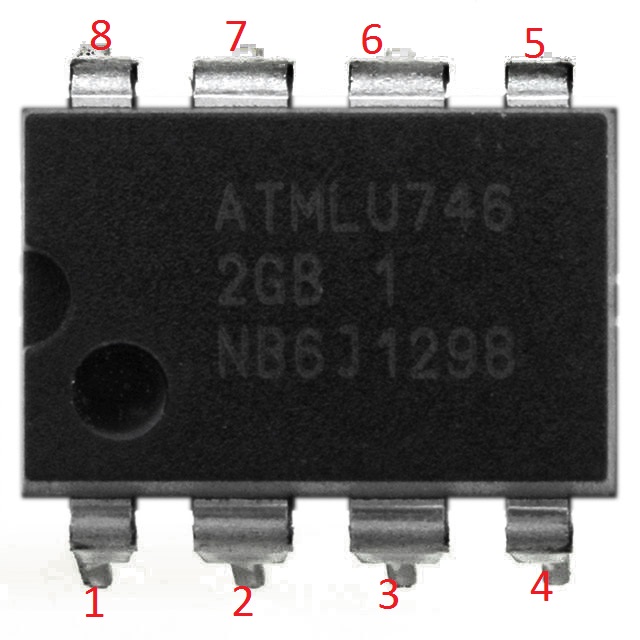

че то по картинке в даташите мои ноги не там как будто
СообщениеДобавлено: 14 янв 2014, 16:57
В смысле? так по нумерации делал или по картинке? На схеме обозначены номера ножек памяти.

на схеме первая ножка справа у мк первая слева

походу у меня зеркальное отражение

На схеме действительно зеркально отображено, просто нужно смотреть на нумерацию а не фото, я уже писал об этом. может пригодится для примера.
AT24C1024B-PU.jpg [ 102.05 КБ | Просмотров: 2064 ]
