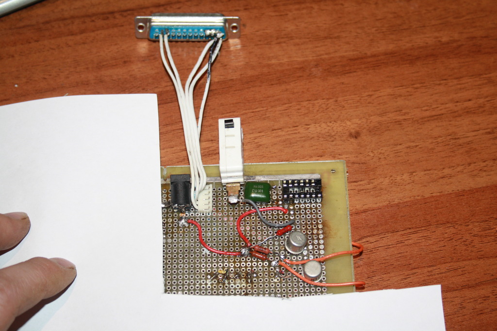

я не понял про седьмую ногу она же питается с 5 вольт через резистор зачем ее на землю замыкать?
и еще общий провод - это же минус с блока питания?
если так то как это отразится на LPT порту?

А разве не от USB этого же компьютера питаться будет программатор? 7 ножка должна быть на минусе, так нужно ;)

на схеме она не на минусе (седьмая ножка)
пока искал штекер для USB нашел блок питания на 5 Вольт 1.2 А
решил что так проще будет
вот что получилось
4281126.jpg [ 204.93 КБ | Просмотров: 2063 ]
думаю уважаемые модераторы почистят тему от флуда лишнего
СообщениеДобавлено: 14 янв 2014, 16:17
Опять фотохостинг, Damir к сообщению можно прикрепить изображение :!: фотографию поправил, старайся использовать возможности форума :) 7 ножка должна быть на минусе, забудь про схему. Минус блока питания и порта LPT естественно на общий минус. Тщательно проверь все! в том числе нумерацию порта LPT, потом будет поздно.

пожалуйста перересуй схему от руки
СообщениеДобавлено: 14 янв 2014, 16:24
Не понял. Схему чего?
СообщениеДобавлено: 14 янв 2014, 16:27
Сообщения: 501
Откуда: Казань
ну то место где не правильно
от седьмой ноги я прихожу либо через резистор на +5 вольт либо через джампер на минус
кого убрать?
СообщениеДобавлено: 14 янв 2014, 16:29
Там все правильно, просто с джампером это более универсальный прогер, джампер должен быть замкнут и все.

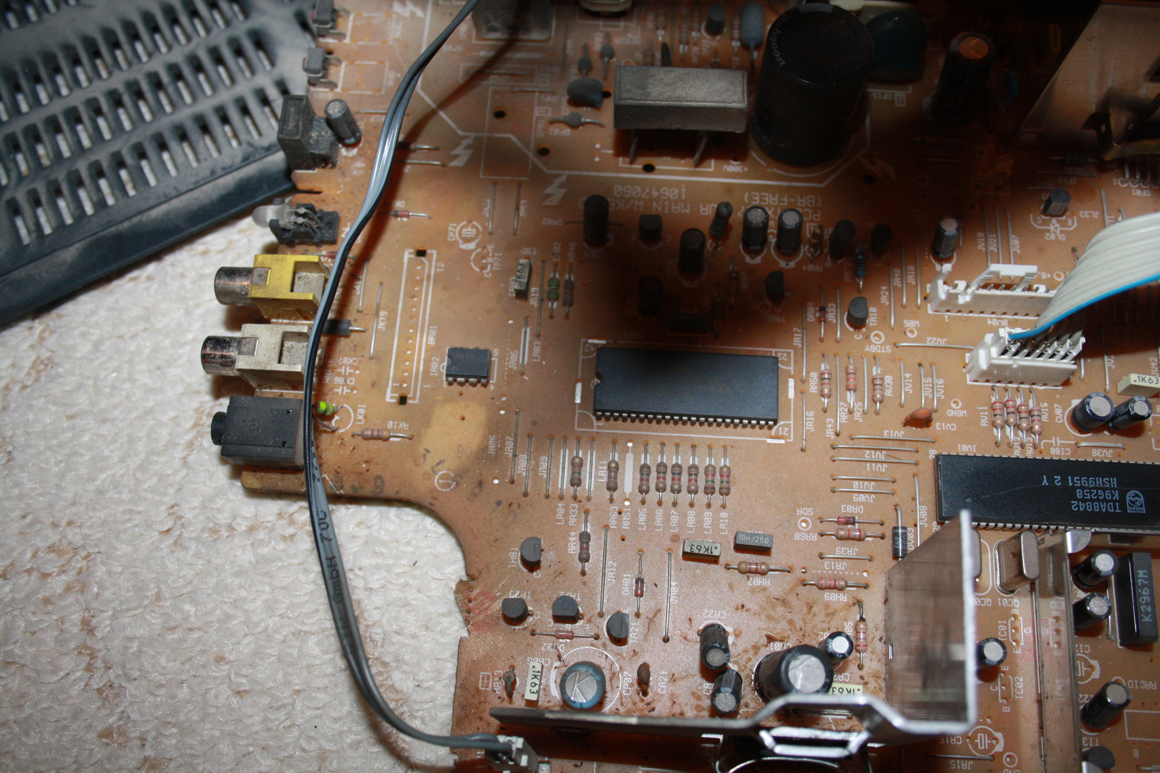

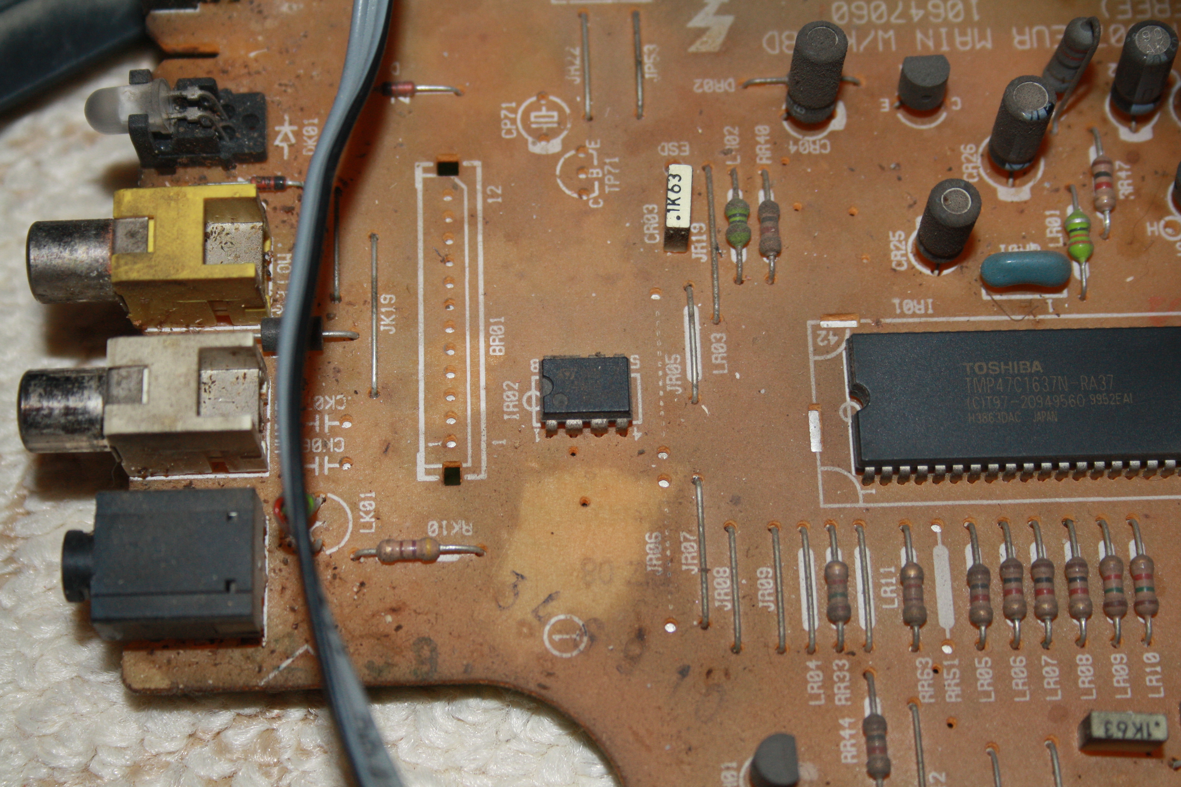

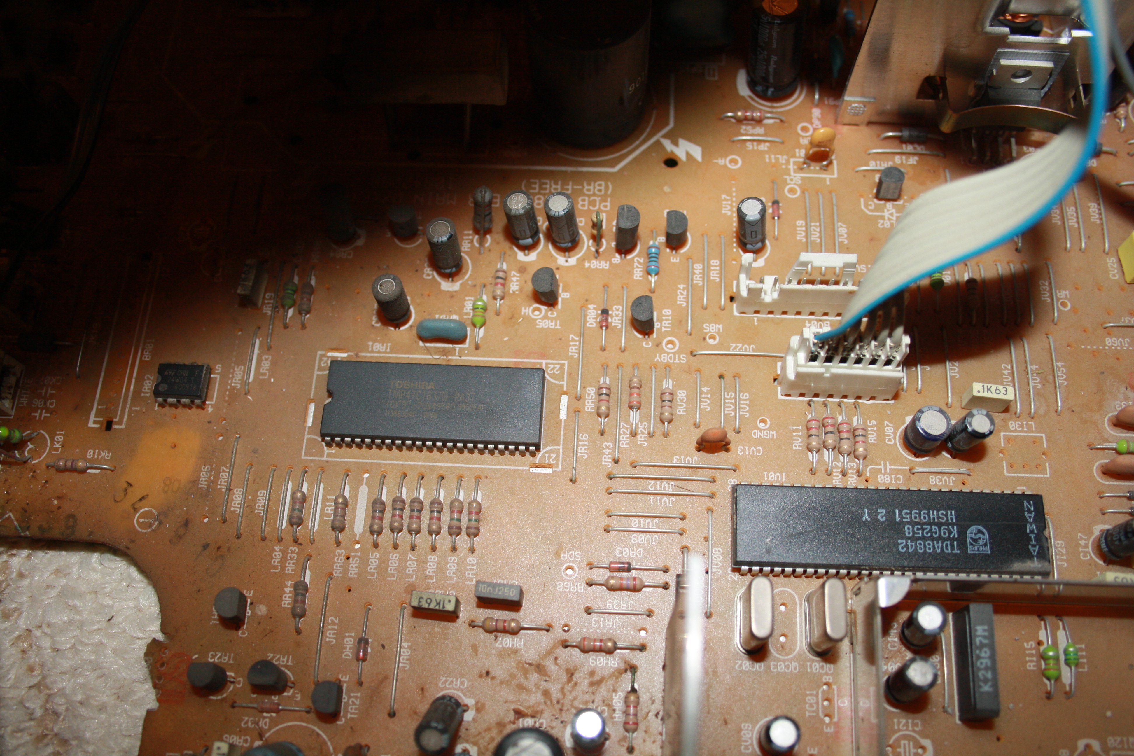

вот что есть в телеке
вот эта маленькая это она?
IMG_3452.JPG [ 4.19 МБ | Просмотров: 2055 ]
IMG_3453.JPG [ 4.13 МБ | Просмотров: 2055 ]
IMG_3455.JPG [ 4.09 МБ | Просмотров: 2055 ]
