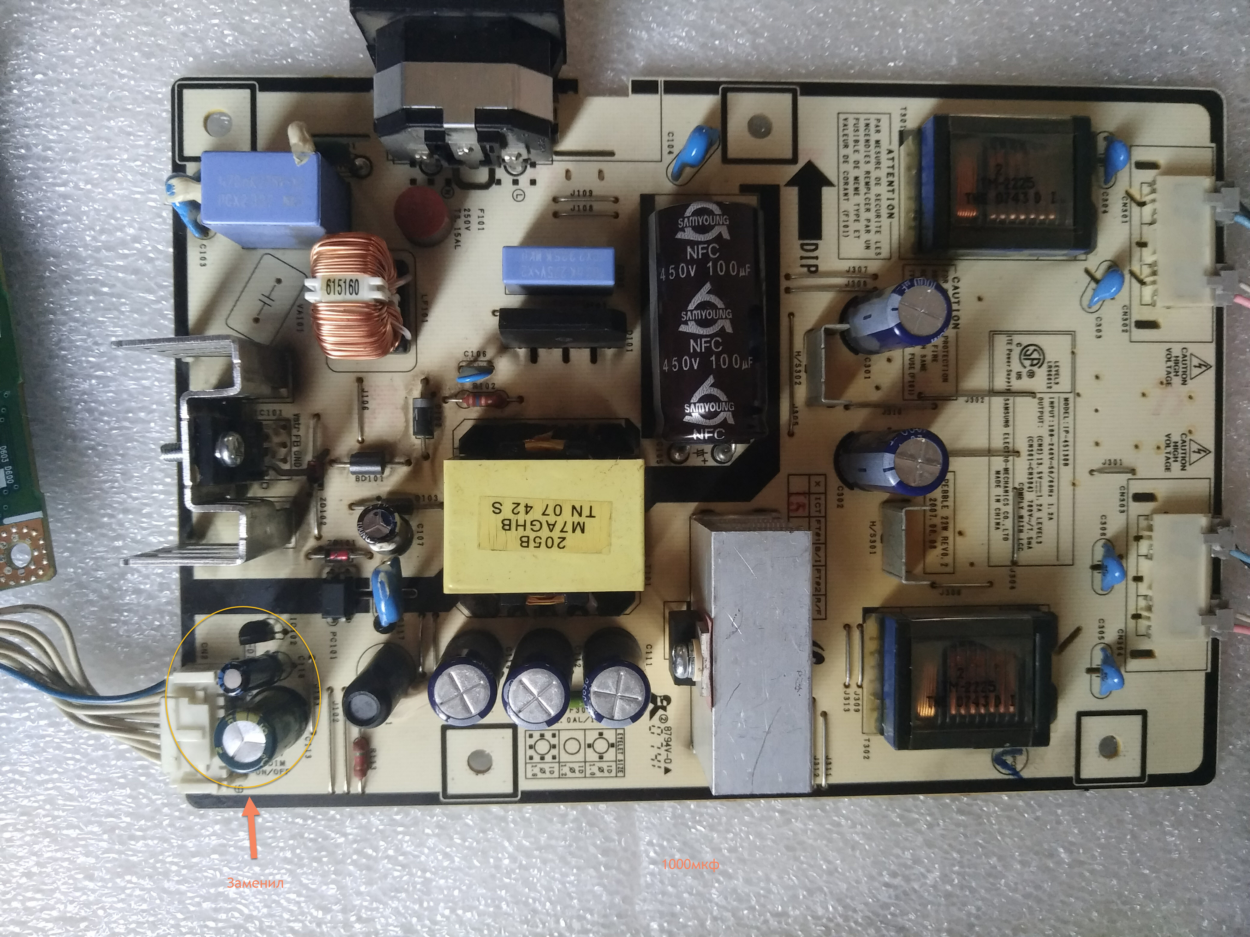

Монитор 2232bw
При включении с кабелем VGA, DVI пишет нет сигнала иногда не включается совсем и мигает индикатор питания.
Иногда все же включается и показывает картинку раза с 3-5 если выключить и быстро включить, но слышен какой-то треск. Возможно это просто треск включения ламп.
На плате питания заменил 1 конденсатор на 330мкф 35в, 2.2 мкф и tl431(указано на фото), наплате были следы пайки других конденсаторов по 1000мкф на 25в 5 шт меняли лет 5 назад. с Платы выходит 13.75в
судя по надписям должно выходить 13.5в.

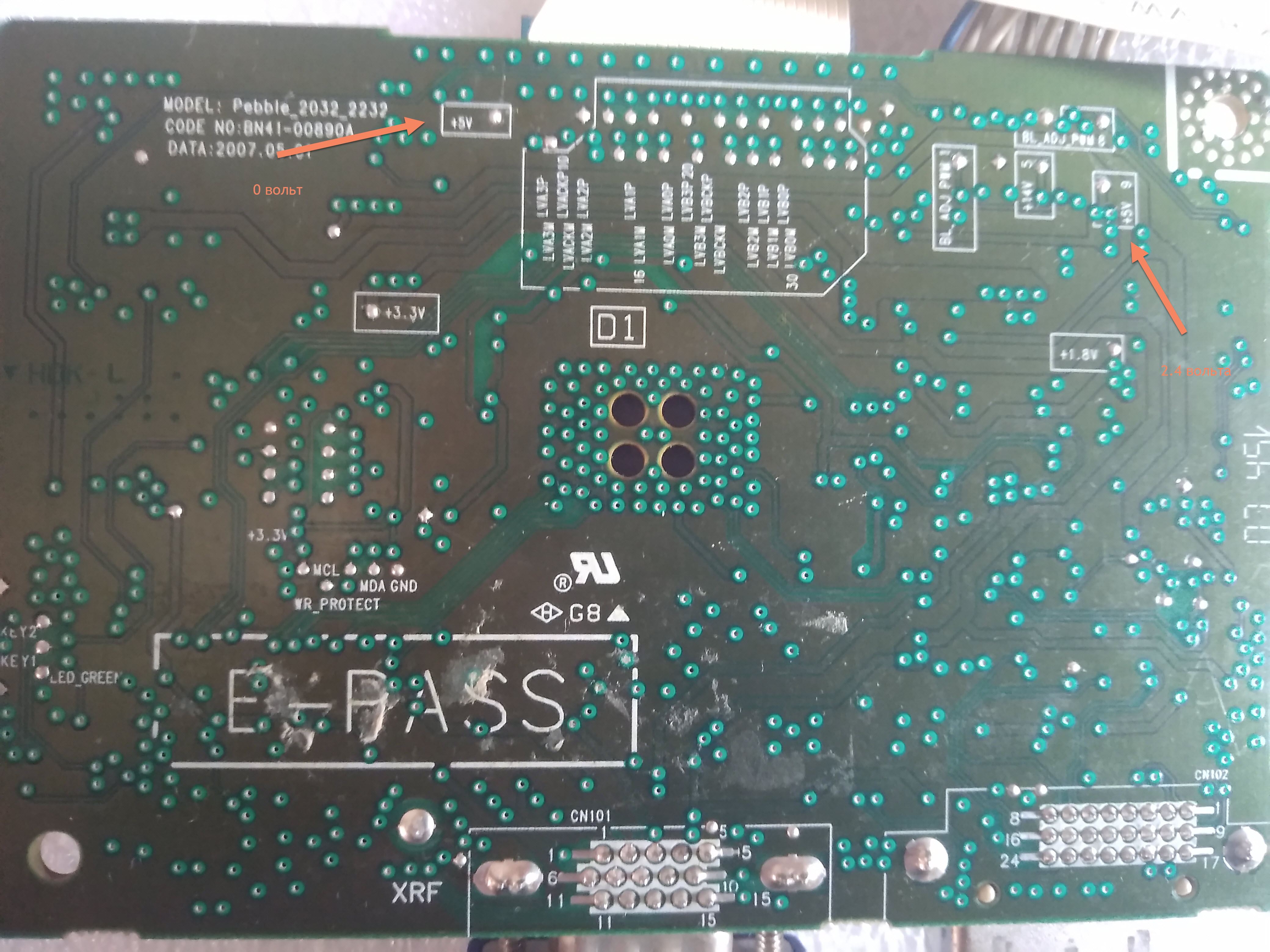

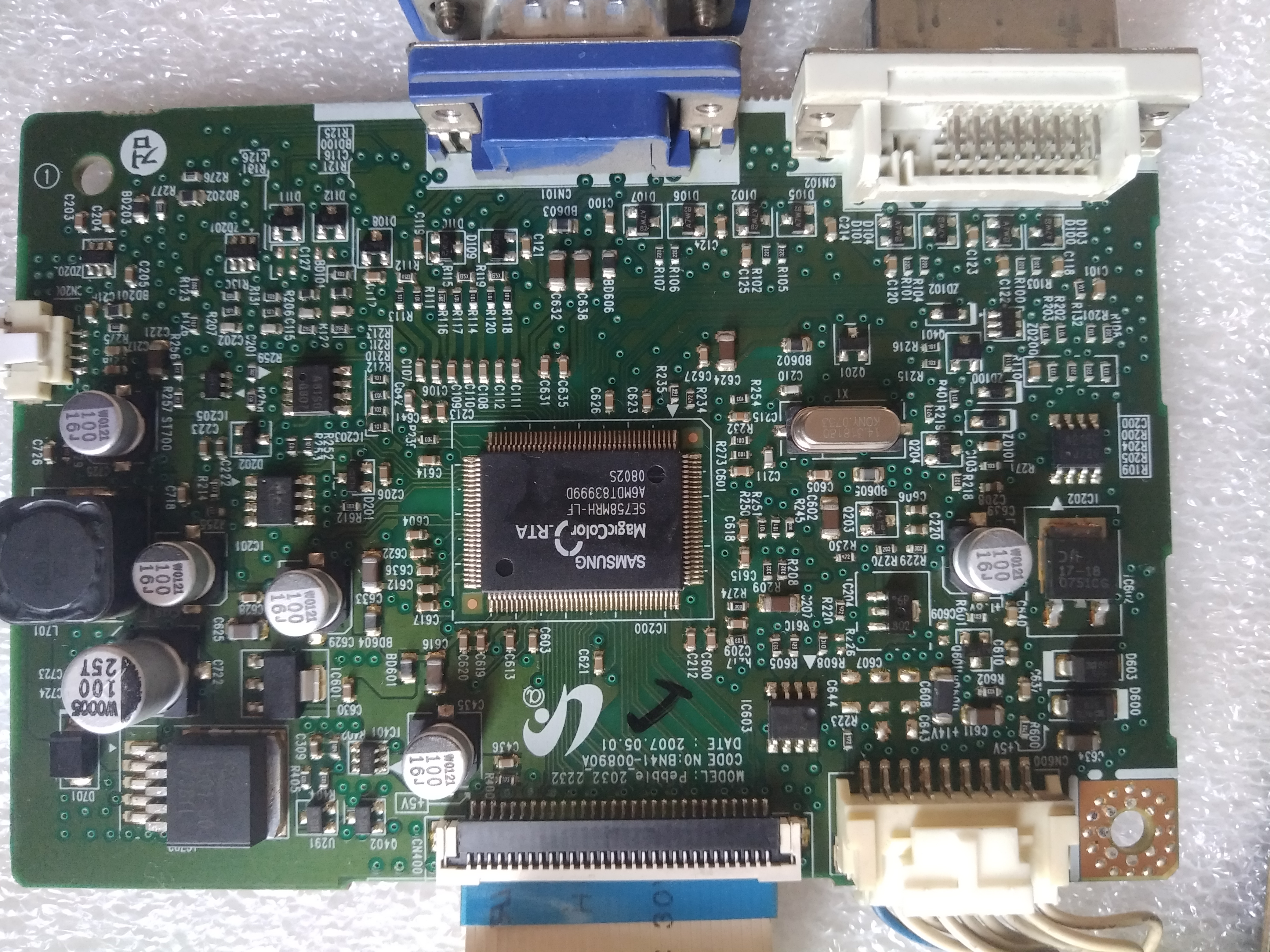

На плате скаллера проверил напряжение в контрольных точках.
+5V (контрольная точка 9) выдает 2.4в (очень странно)
+14 выдает 13.6в
+3.3 выдает 3.28
+5v выдает 0в
+1.8v выдает 1.76в
Даже когда монитор включается показания такие же.

IMG_20180314_123922.jpg [ 1.42 МБ | Просмотров: 12314 ]
IMG_20180314_123936.jpg [ 5.33 МБ | Просмотров: 12314 ]
скаллер.jpg [ 1.29 МБ | Просмотров: 12314 ]

отсоединил одну из ламп щелчки ушли при включении, включается на секунду и гаснет, я так понимаю уходит в защиту.

Конденсаторы проверяются прибором или меняются на новые
Где формируются 5 вольт там глянь

Те же грабли что и в пред идущей теме , треск это хорошо по твоему или нет как ты думаешь :) Да и действительно чет с 5 вольтами там не все хорошо.

Подкидывай другие лампы или смотри не контакт на самих лампах - короче вскрывай матрас

Все всем спасибо, проблема была в одной из ламп, а вот по какой причине напряжение на скаллере не совпадало с маркировкой на плате это прямо загадка.

Конец на лампе отгорел или самой лампе хана :?:

Конец отгорел ))
Пока вопрос составлял, понял что в сторону ламп не копал.
