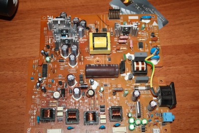

братишка привез со словами "сможешь -отремонтируй, нет - выкинь"
а мне того и надо :dance:
так вот монитор 17" 2003 года рождения
не включается
судя по прочитанному мной в разных источниках, частая причина такой напасти - это электролиты.
ремонт довольно простой. так что полез без долгих размышлений.
при первом осмотре сразу увидел вздувшийся конденсатор 1000 мФ 16 в
и конденсатор на 120 мФ 450 в показался тоже вздутым
короче не стал долго думать и поменял все конденсаторы более менее большие
на новые.
закон Мерфи сработал как надо.
при попытке включить ничего не произошло.

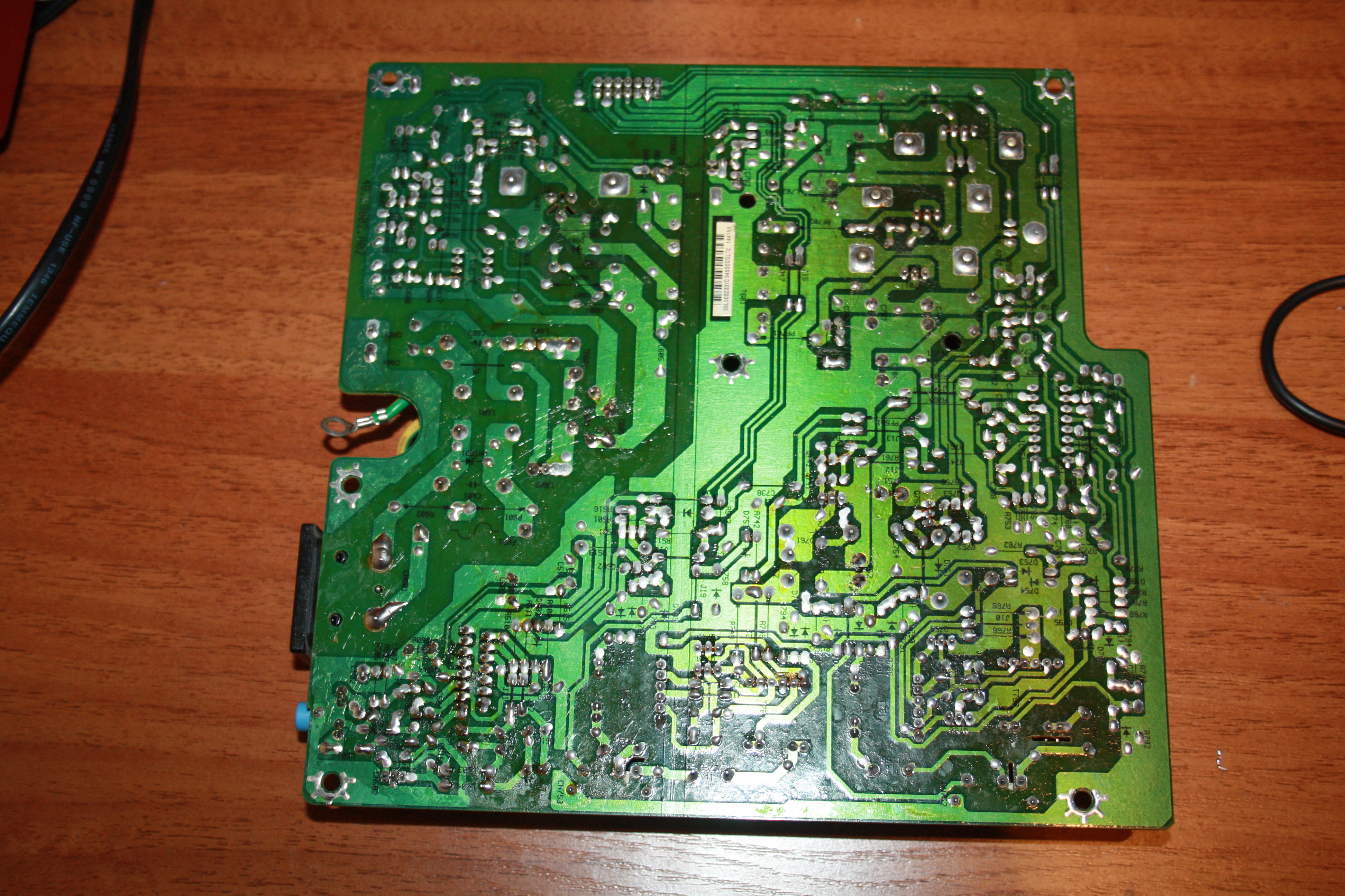

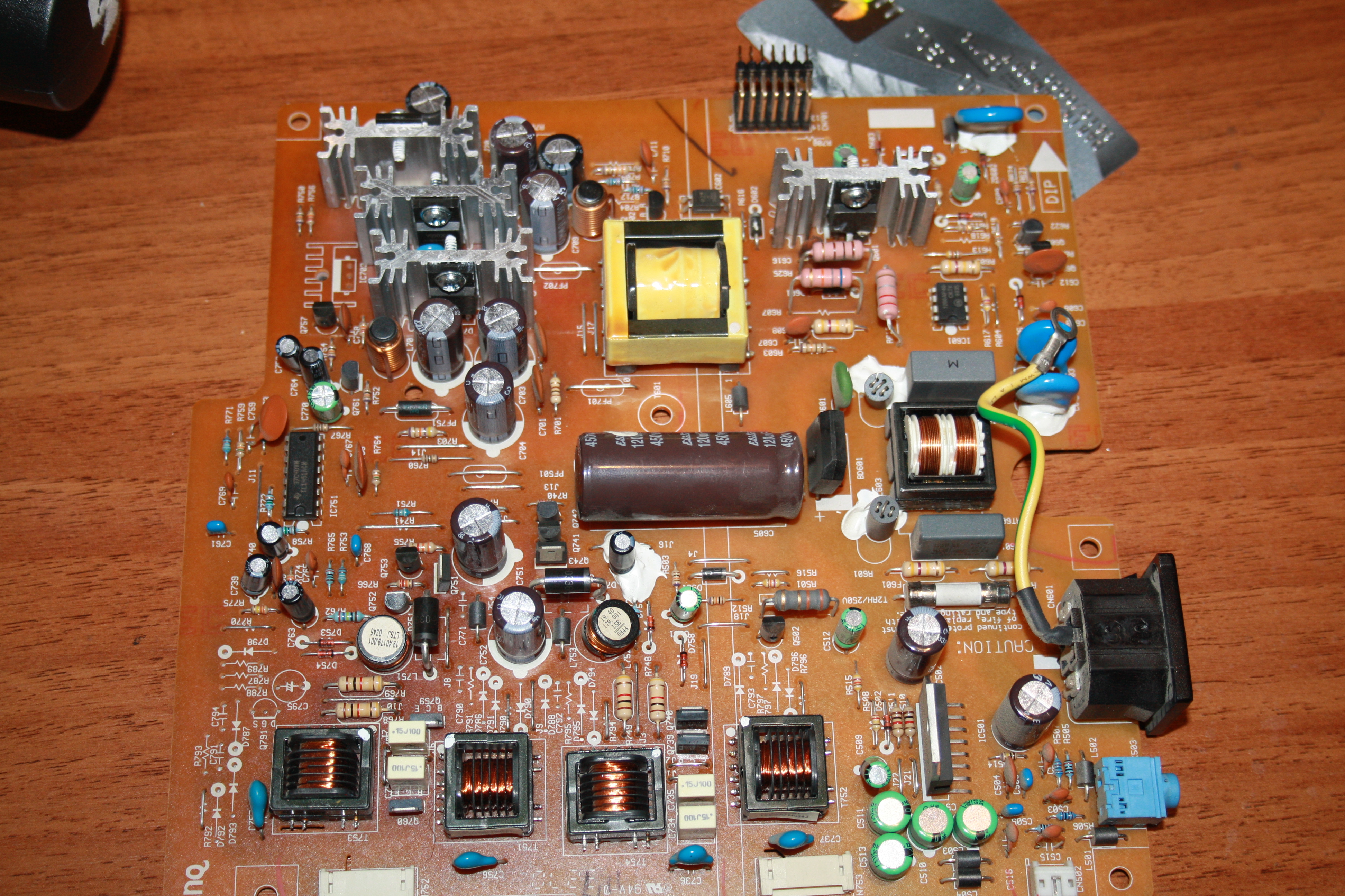

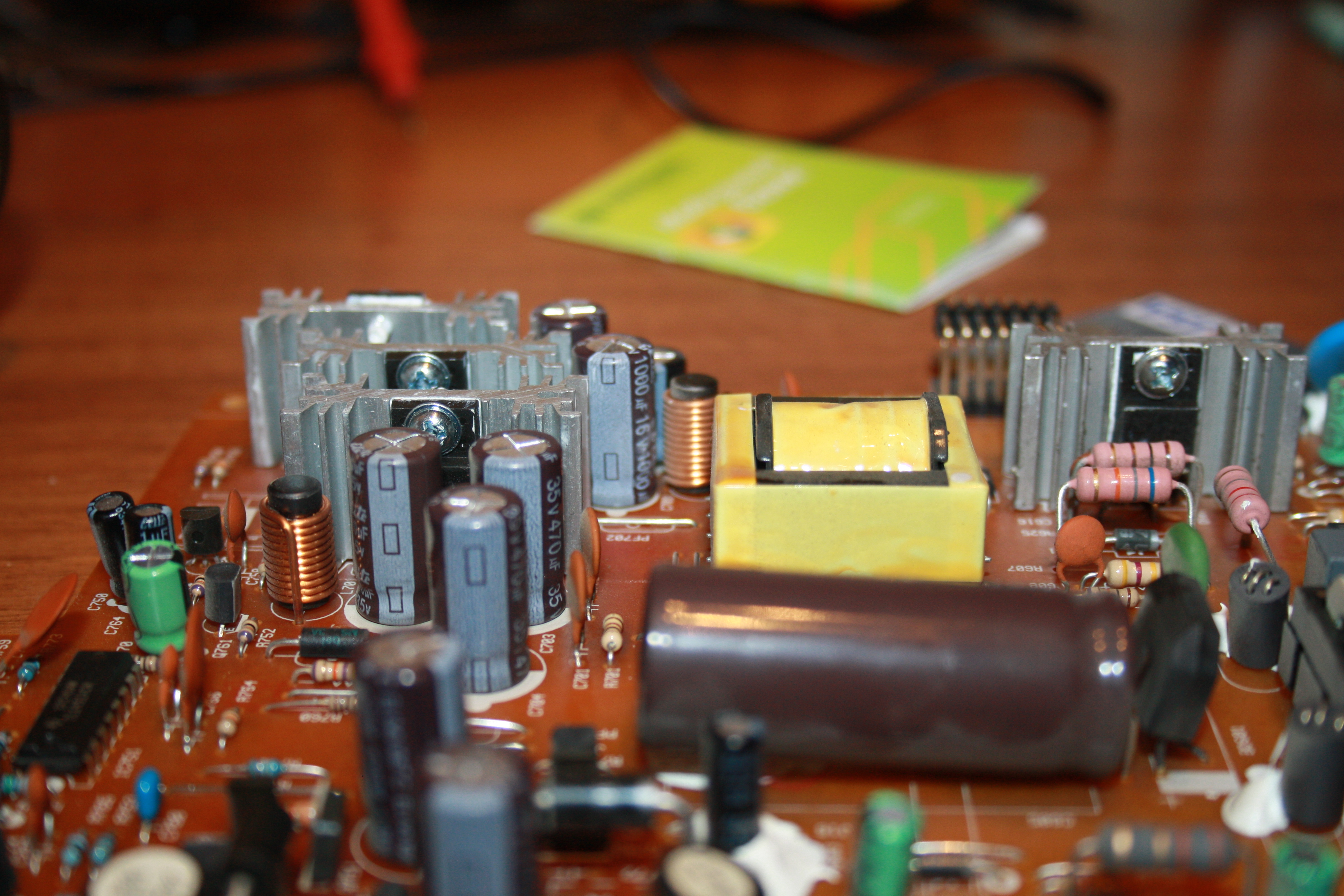

ну что поможете поднять его из мертвых?
при включении через кнопку оная загорается сине-голубым огоньком и на пару секунд появляется тихое шипение
в динамиках. при повторном нажатии на кнопку сзади слышен тихий писк. будто шарик воздушный сдувается.
то есть частота звука затухает.

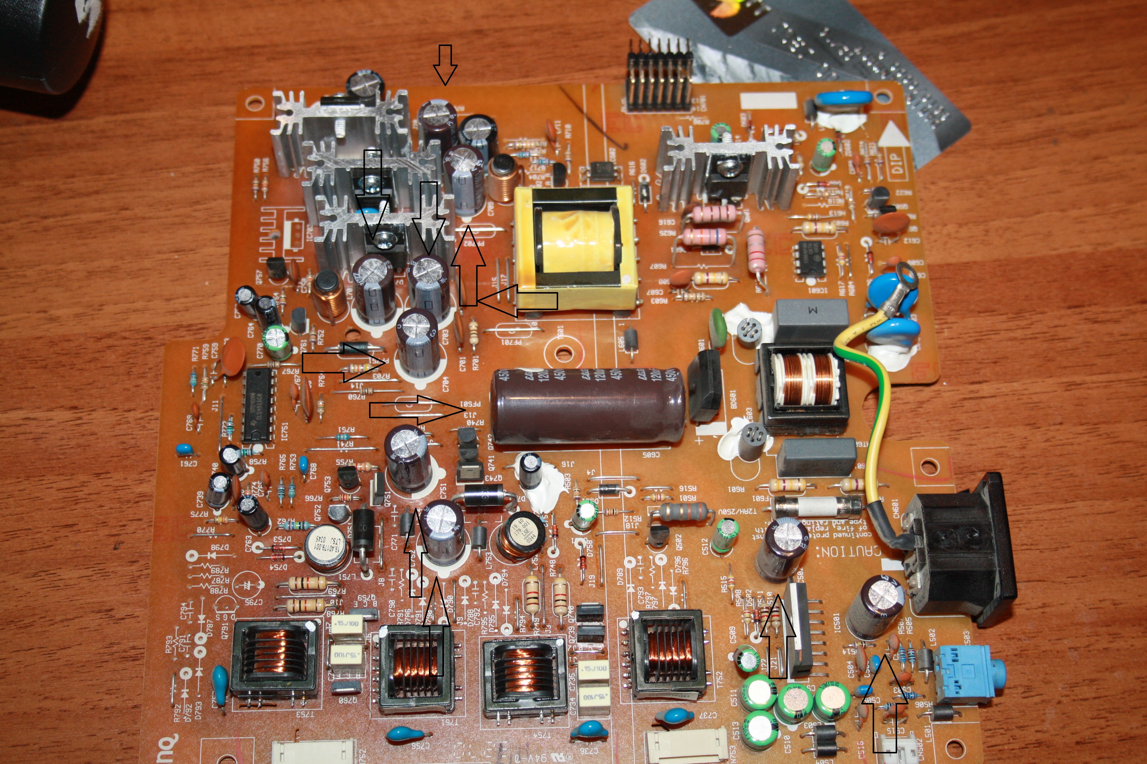

стрелками что заменил
новые не проверял. у меня с -метр что то больше 200 мФ не измеряет. и то 150 мФ - это максимум который он выводит на дисплей.
а вот как мерить большие емкости?

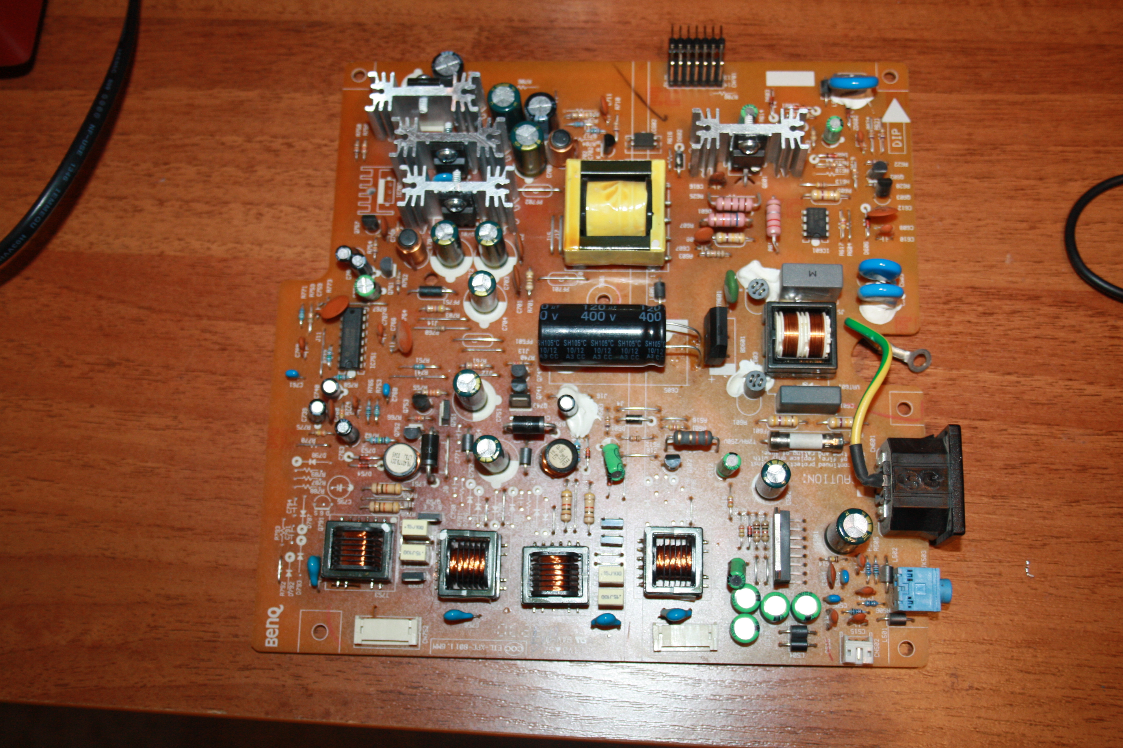

это фото платы со старыми электролитами
просто думал вы что то еще увидите
вот с новыми
IMG_3466.JPG [ 4.79 МБ | Просмотров: 6640 ]
IMG_3465.JPG [ 4 МБ | Просмотров: 6640 ]

сегодня купил электролитов на всю плату.
но это мера для того чтоб он работал после починки долго и счастливо.
по платам не лечите -это понятно.
я выложил для того чтоб в последующем вы меня носом тыкали в то место в которое вы будите меня отсылать мерить напруги.
