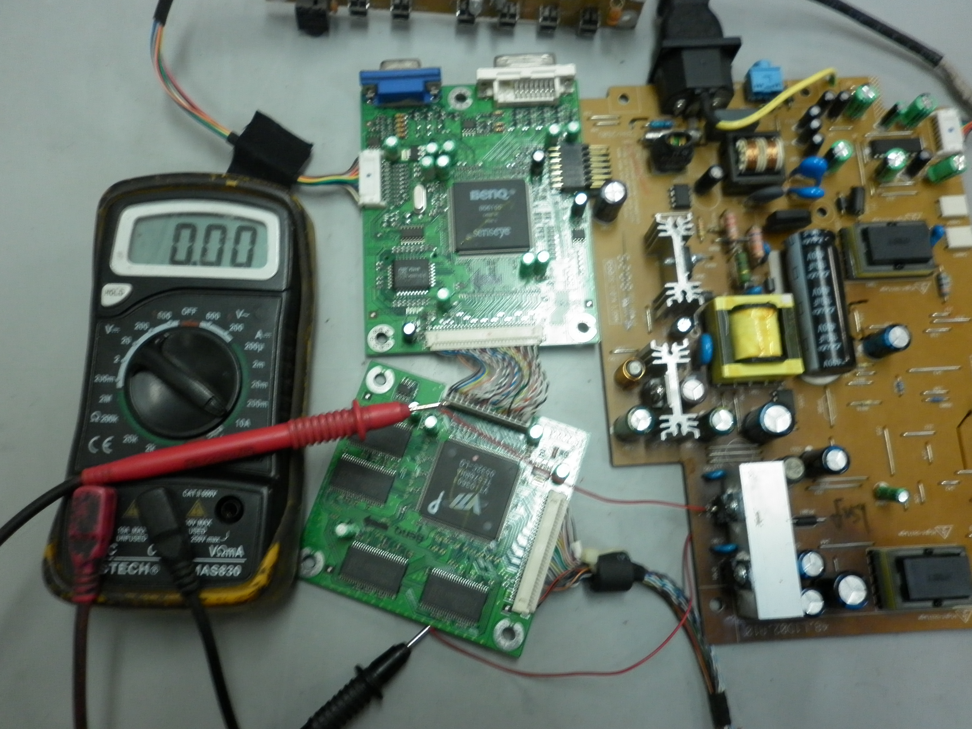

Видео не дает загружать. Вобщем ситуация такая когдая я мультиметр подклучаю то лампочка включения моргнет и все.
До того как я нажимаю на кнопку включения ток скачет от 0.03А до 0,36А

СообщениеДобавлено: 19 дек 2016, 17:04
Зарегистрирован: 12 дек 2016, 16:29
Сообщения: 30
место жительства: Вологда
Вот фото сделал как подключал

СообщениеДобавлено: 19 дек 2016, 17:30
Верни все как было и попробуй замерить ток по линии питания 5 и 3.3 вольта
