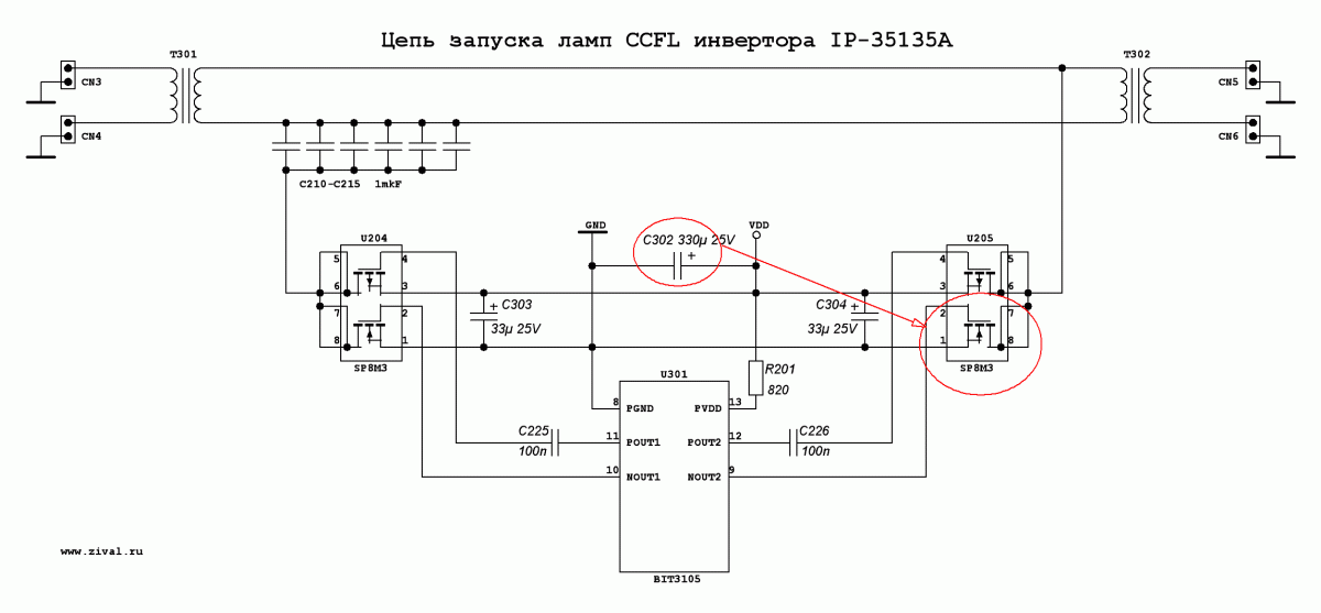

Идем дальше. Меняем С303,C304. Затем смотрим напряжение на U204,U205.Черный щуп ставим на 1 вывод,красный щуп ставим на 3 вывод.Если напряжение также 16.6 вольт то замеряем питание инвертора.Ставим один щуп на 6 вывод U 204,другой щуп на 6 вывод U205.Напряжение переменное.Также смотрим напряжение на 13,18 выводе U301 по отношению GND(при том что ты сказал что транзисторные сборки заменил)Наверно так.Я сам только столкнулся с ЖК. Спецы поправят если что.

C303 C304 поменял мерил напряжение на U204 U205 проверил 16.40 показывает
вот так сделал индикатор перестал гореть,и матрица нечего не показывает
Оказывается там не пременка а пульсирующий ток, значит 6 вывод нужно было мерить(мультик на постоянке) по отношению GND ?
bit3105_3.gif [ 34.37 КБ | Просмотров: 2157 ]

Сборки полевые нет смысла смотреть мультиком, надо шимку смотреть осликом, или тупо меняй BIT, обратной связи по току ламп нету, ставь все новое, или выкинь моник.
