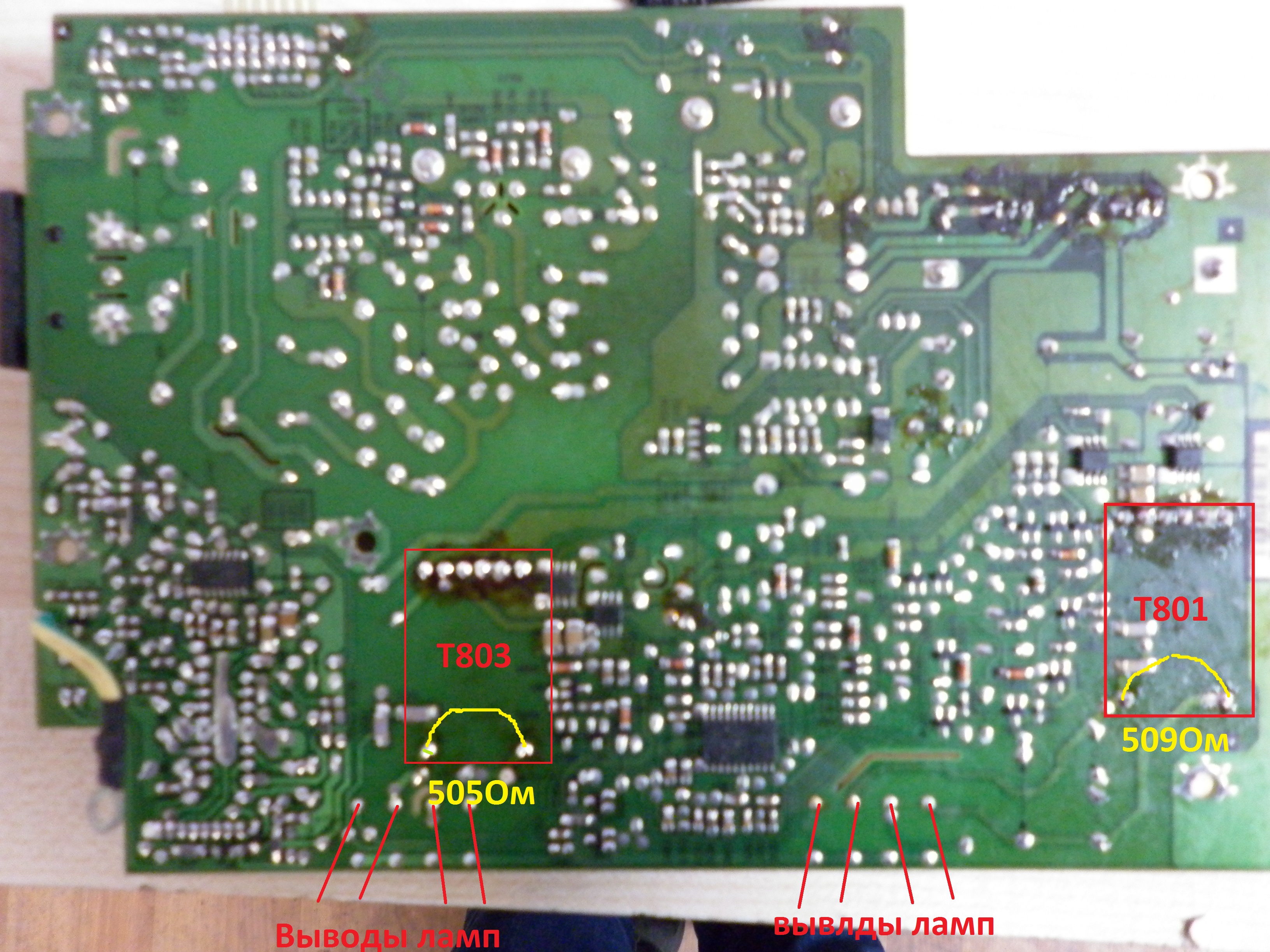

Фото между какими точками мерил сопротивление трансформаторов.

По подробнее что значить шунтировать керамикой 1.0 мкф. Куда то еще поставить конденсаторы по 1мкФ?
Комментарий к файлу: Сопротивление трансформаторов
Соп ТРанс.jpg [ 1.86 МБ | Просмотров: 2683 ]

Плата под Т801 подгорела ?
P.S Я бы перевел на светодиоды - дешево и сердито, а с родным гемор - то инвертор, то лампы.
Да под T801 потемнела.

Значит он и есть причина нагрева диодной сборки D701

если я его местами со вторым поменяю?

Поменять можно,плата в другом месте начнет выгорать.
Можно юзать на одном трансформаторе две лампы(в теле их четыре) но яркость будем слабее и нужно коммутировать сигнал обратной связи откинутого инвертера, тогда D701 не будет грется

скажите как это сделать коммутацию обратного сигнала

Объединить(кинуть перемычку) сигнал обратной связи двух инверторов.
Схема инвертора у тебя есть?
