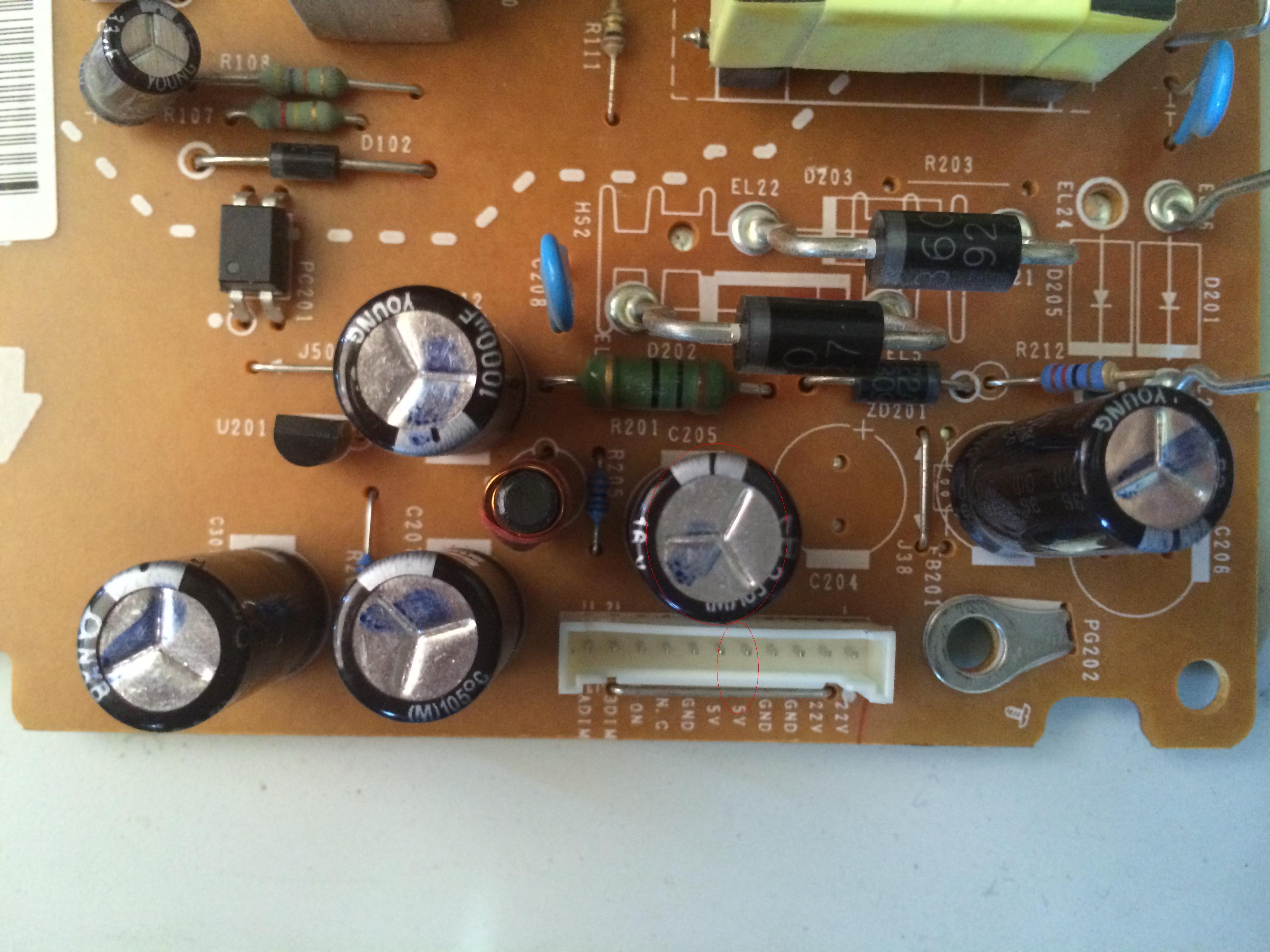

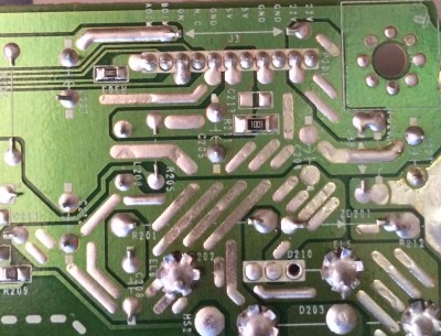

нашел 1000мкФ16в на счет паять не понял как паять. у меня парт номер есть платы :EAX48780003/5.
фото 2.JPG [ 612.91 КБ | Просмотров: 2101 ]
фото 1.JPG [ 320.98 КБ | Просмотров: 2101 ]

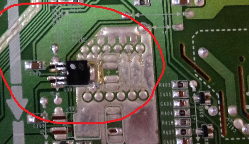

мне не понравился на вид этот элемент (явно кто то его уже трогал)
видимо это стабилизатор напряжения
хорошо бы и там еще посмотреть напряжения

 Заголовок сообщения: Re: монитор lg1942
СообщениеДобавлено: 28 мар 2014, 12:12
Конденсаторы нужно проверить или заменить, так же отключи инвертор и замерь напряжение.
по моему тоже так кажется .не подскажет, кто не будь что это такое как его проверит

Попробуй перерезать дорожку, отметил красным, схему не нашел, как перережишь замерь напряжения. Кстати, это не стабилизатор, а полевая сборка.
