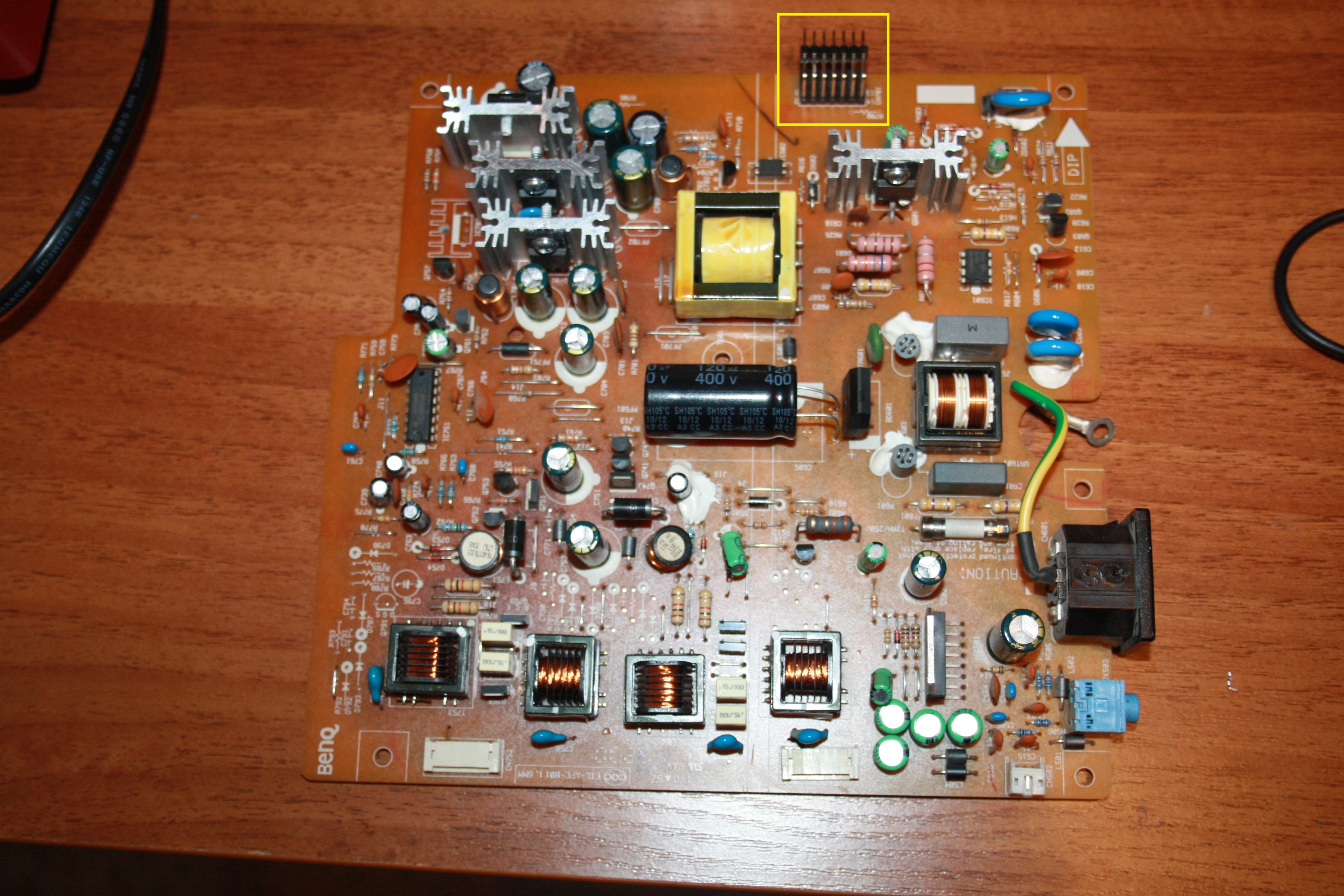

443804081.jpg [ 250.72 КБ | Просмотров: 2141 ]
Далее замеряешь напряжения на разъеме платы
IMG_3465.JPG [ 2.28 МБ | Просмотров: 2141 ]

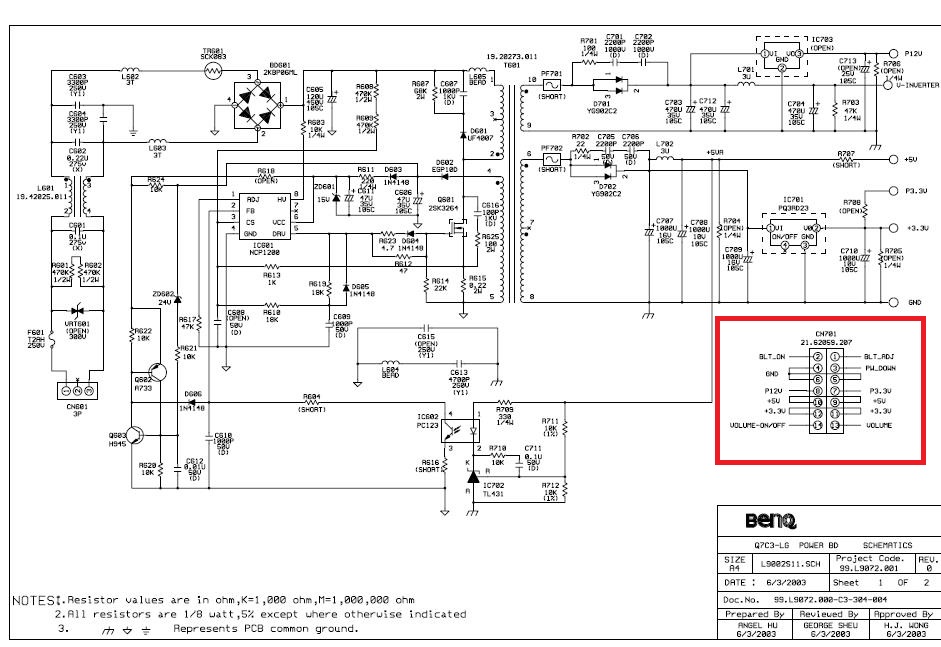

На схеме этот же разъем
443803993.jpg [ 167.42 КБ | Просмотров: 2141 ]
