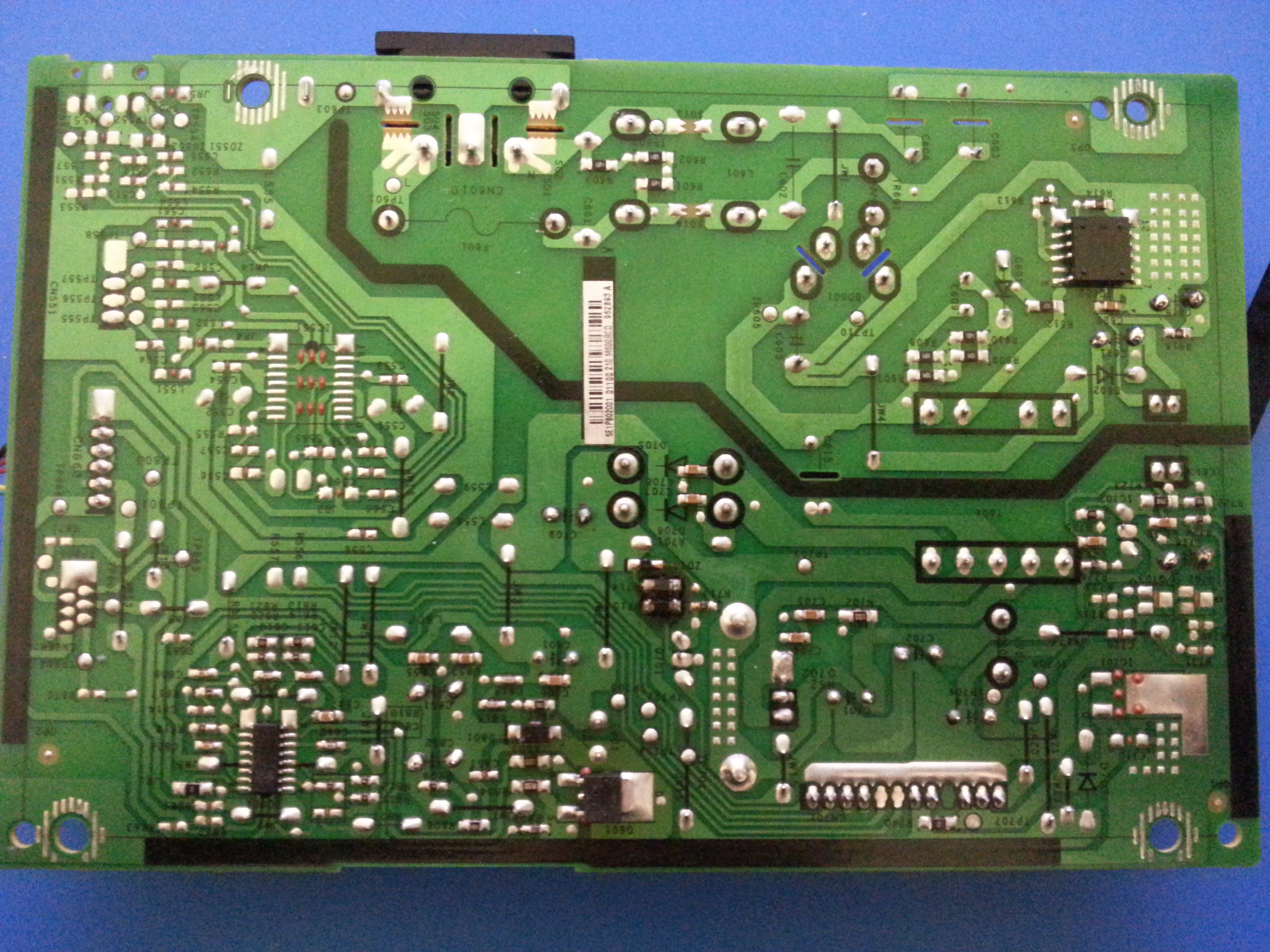

Позиционный номер шотки D702 :?:
Фото обратной стороны платы в студию

Я уже накосячил, забыл литы впаять и подключил плату.
У меня 2 резистора подгорели(R715 и R71) На них ничего не видно, они SMD, хотел почистить, они отколупнулись... :oops:

Про транзистор Q701 расскажи - какая маркировка - живой ли :)

K202 c200 Y (E C B) Вроде жив с виду. Завтра выпаю и проверю.

ip-v-litvinov писал(а):
R715 и R714. На них ничего не видно, они SMD. Угольки...
Рядом с резисторами ZDХХХ наверно тоже кончился - это стабилитрон
Короче спалил цепь обратной связи - скорее всего БП пошел в разнос - замкнул стабилитрон и выгорели резисторы
Все замеры напряжений производи относительно радиатора D702 - это и есть GND
C ТПИ(трансформатор питания импульсный)по схеме Т601 выходят два напряжения - одно смотрим на катоде D706 ,другое на катоде(средний вывод)D702
Мультиметр в режиме измерений напряжения постоянки до 200 вольт
Наклейки на плате - там указан номер партии платы(парт номер)- первая группа цифр
Будем пытаться по нему найти информацию по сгоревшим цацкам
БП без команды не включать -0-
Сколько светодиодных планок(стринги) в теле и хватает ли напряжения твоего ЛБП чтобы зажечь одну планку :?:

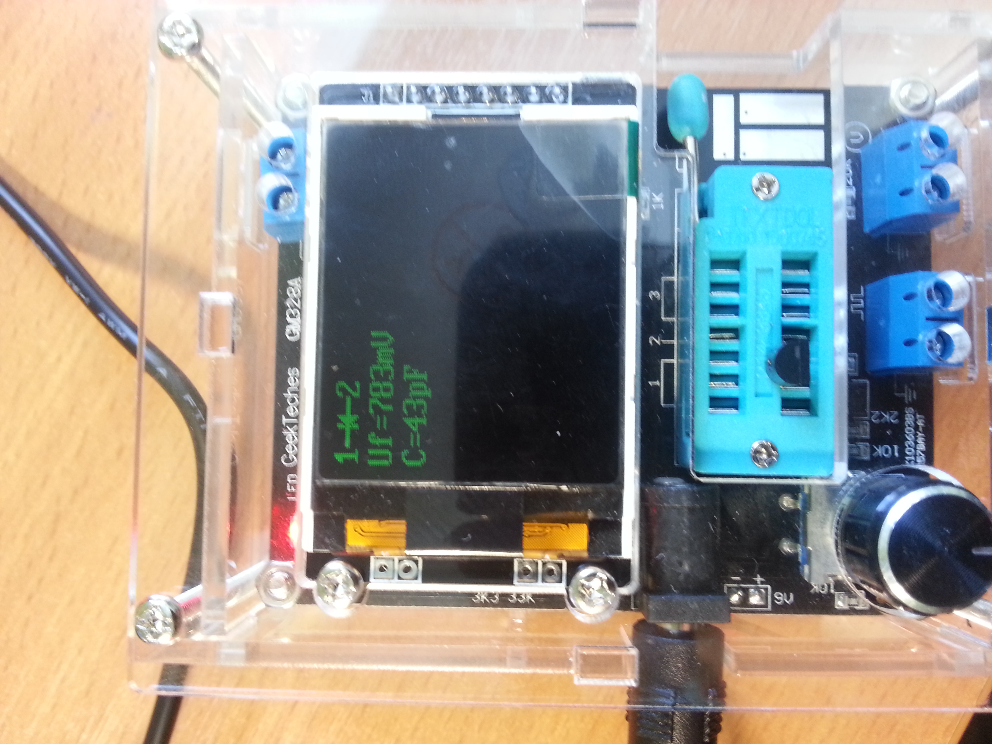

Приветствую! Вот данные по транзистору. Я думаю, ему кирдык...
20180317_132233[1].jpg [ 1.81 МБ | Просмотров: 7532 ]
СообщениеДобавлено: 17 мар 2018, 13:35
Зарегистрирован: 16 мар 2018, 01:28
Сообщения: 38
Откуда: Кубинка
место жительства: Кубинка
Сколько светодиодных планок(стринги) в теле и хватает ли напряжения твоего ЛБП чтобы зажечь одну планку :?:[/quote]
Планка 1. Количество диодов, к сожалению не посчитал, диагональ моника 24. ЛБП у меня 30 вольт, 12 ампер.
СообщениеДобавлено: 17 мар 2018, 13:40
Да, транзистору хана
Вбей в поисковик транзистор C200Y и найдешь даташит
