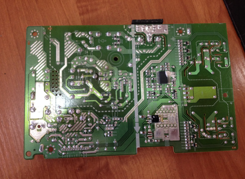

СообщениеДобавлено: 04 мар 2018, 16:05
Зарегистрирован: 17 фев 2018, 07:02
Сообщения: 31
место жительства: Барнаул
Какой именно трансформатор , напряжение на каких обмотках , ничего не понять блин, где схема вообще, при включении моника есть хоть кратковременное включение подсветки :?: и вроде целый это не ответ . Где полноценное фото платы БП

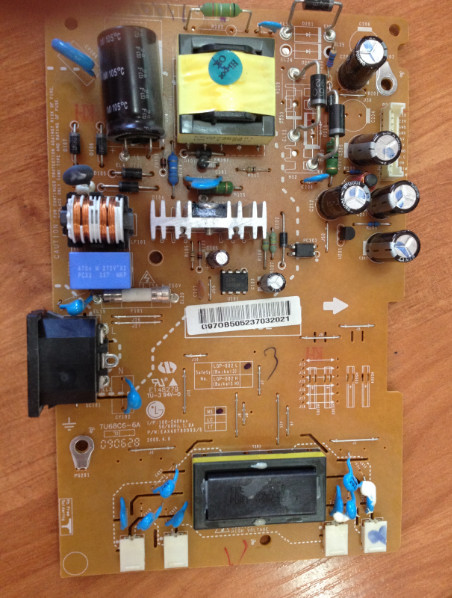

СообщениеДобавлено: 04 мар 2018, 16:07
Сообщения: 31
2016-01-19_144725.jpg [ 105.86 КБ | Просмотров: 4108 ]
СообщениеДобавлено: 04 мар 2018, 16:16
Сообщения: 31
трансформатор который сверху на фото рядом с сетевым кондером.напряжение замерял на выходе.там несколько обмоток как я понимаю и все показывают погоду.на сетевом кондере 317 вольт.индикатор питания на мониторе горит в пол накала еле видно.замерил напряжение на разъеме куда скалер цепляется.вместо 22в которые должны быть показывает 0.5-1в.и еще на этом же разъеме ставлю щупы на 22в и (gbn) земля то показывает козу.
