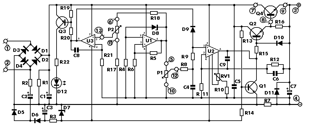

Блок питания с регулировкой напряжения и тока.

Используемые компоненты:
R1 = 2,2 кОм 1W
R9, R19 = 2,2 кОм 1/4W
R2 = 82 Ом 1/4W
R3 = 220 Ом 1/4W
R4 = 4,7 кОм 1/4W
R5, R6, R20, R21 = 10 кОм 1/4W
R13 = 10 кОм (если используете транзистор BD139 то номинал 33кОм)
R7 = 0,47 Ом 5W
R8, R11 = 27 кОм 1/4W
R10 = 270 кОм 1/4W
R12, R18 = 56кОм 1/4W
R14 = 1,5 кОм 1/4W
R15, R16 = 1 кОм 1/4W
R17 = 33 Ом 1/4W
R22 = 3,9 кОм 1/4W
RV1 = 100K триммер
P1, P2 = 10KOhm линейный потенциометр
C1 = 3300 uF/50V электролитический
C2, C3 = 47uF/50V электролитический
C4 = 100нФ полиэстр
C5 = 200нФ полиэстр
C6 = 100пФ керамический
C7 = 10uF/50V электролитический
C8 = 330пФ керамический
C9 = 100пФ керамический
D1, D2, D3, D4 = 1N5402,3,4 диод 2A — RAX GI837U
D5, D6 = 1N4148
D7, D8 = 5,6V зенеревский
D9, D10 = 1N4148
D11 = 1N4001 диод 1A
Q1 = BC548, NPN транзистор или BC547
Q2 = 2N2219 NPN транзистор (можно заменить на BD139)
Q3 = BC557, PNP транзистор или BC327
Q4 = 2N3055 NPN силовой транзистор (заменить на КТ819 или КТ 827А и не ставить Q2, R16)
U1, U2, U3 = TL081, опер. усилитель
D12 = LED диод.
Если нет Q2 = 2N2219 или BD139, то их можно не ставить, а вместо Q4 = 2N3055 поставить КТ819 или КТ 827А и не ставить R16. в этом случае нужно поставить перемычку между коллектором и эмиттером транзистора Q2.
Если использовать 2N3055 то нужно установить Q2 = 2N2219 или BD139 и R16.
Я в качестве выходного транзистора использовал пару TIP142, да вообще можно подобрать практически любой транзистор. Вместо выводных диодов поставил диодный мост, для дальнейшей установки его на радиатор.

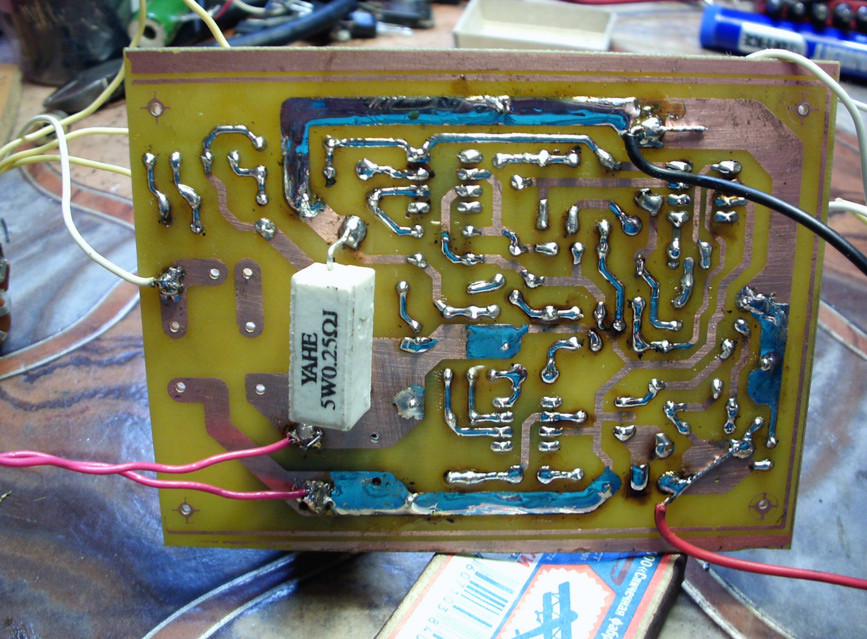

В качестве токового датчика используется R7 при 0.47Ом которые стоят в оригинале по схеме мне удалось получить заявленные 3А но этого мало, я поставил 0.25Ом итог 7.5А, регулировка тока работает отлично. Трансформатор использовал на 13А, 25В, выпрямленное 32В. для отдачи при максимальном токе этого мало, со временем другой поставлю.

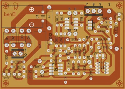

Печатная плата
Плата.rar [35.77 КБ]
Схема, печатная плата, взяты с vprl.ru
Блок был собран за два дня, если использовать исправные компоненты и соблюдать их установку, то схема повторяемая на 200%
То, что получилось у меня, пока в режиме тестирования

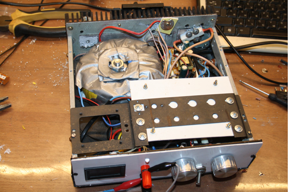

2016-01-29_213414.jpg [ 191.59 КБ | Просмотров: 7009 ]
2016-01-29_213431.jpg [ 182.57 КБ | Просмотров: 7009 ]
2016-01-29_213450.jpg [ 224.33 КБ | Просмотров: 7009 ]

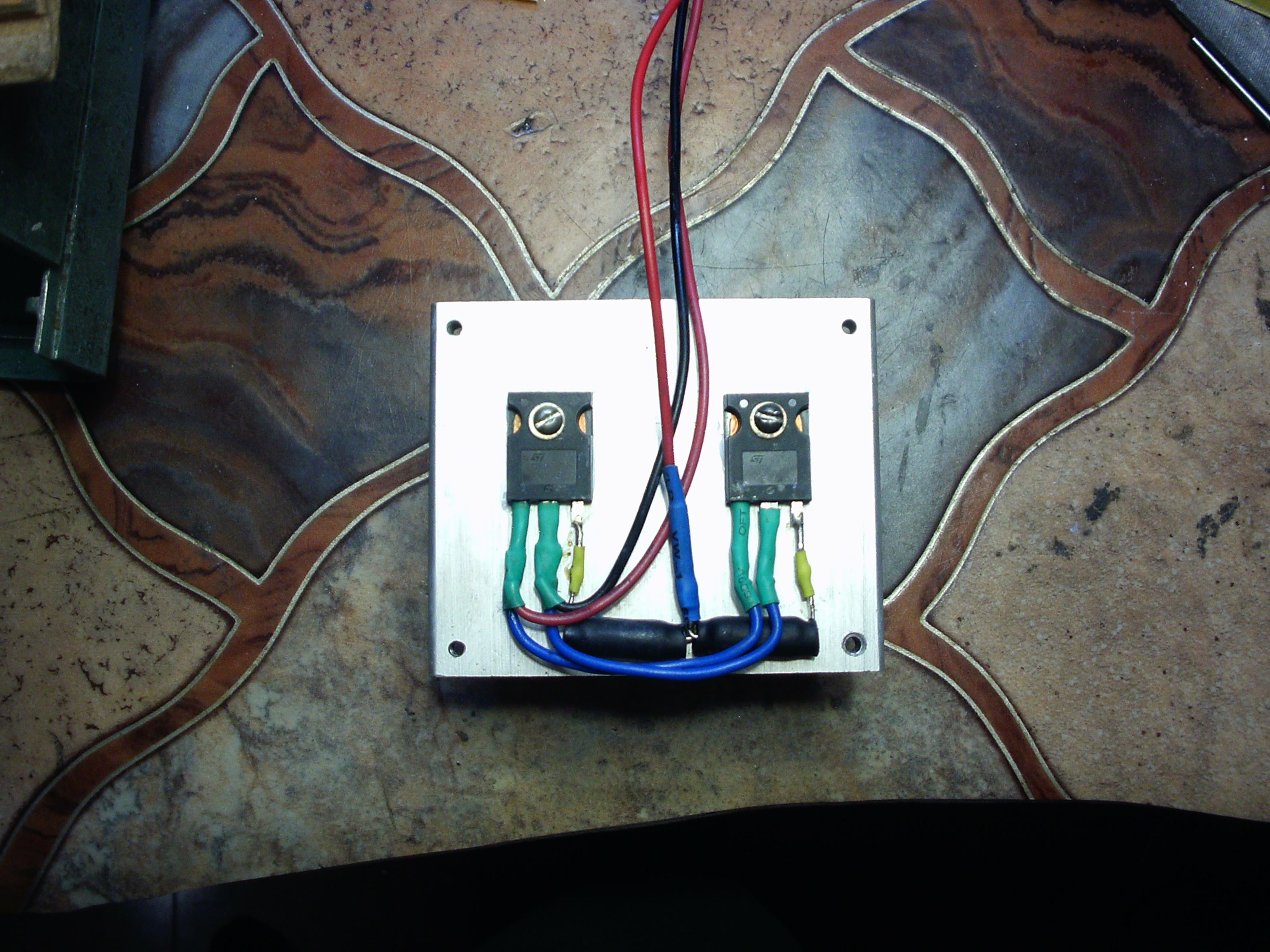

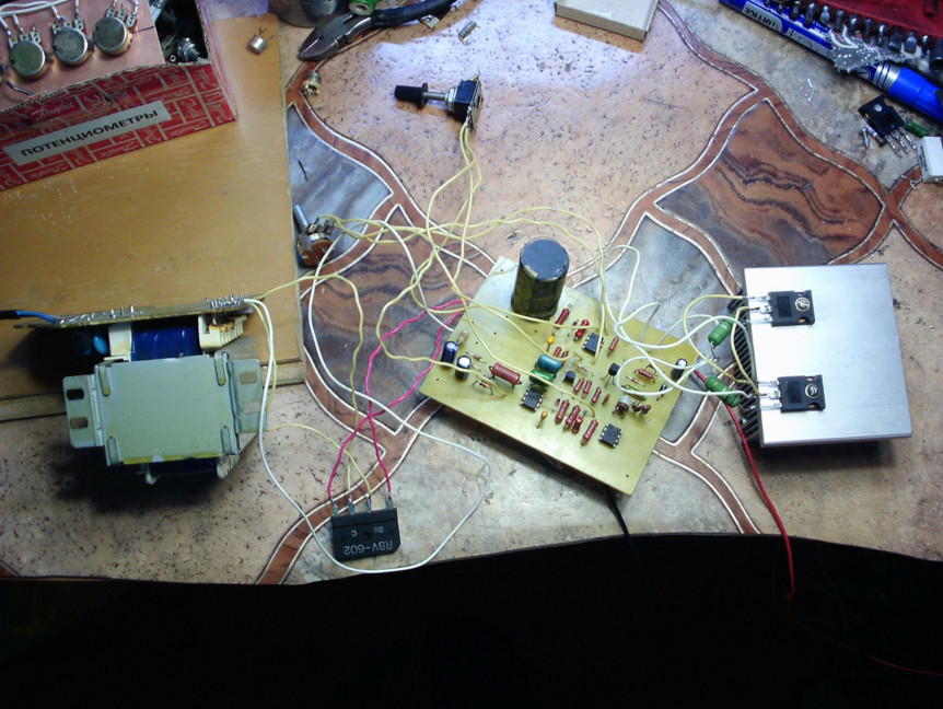

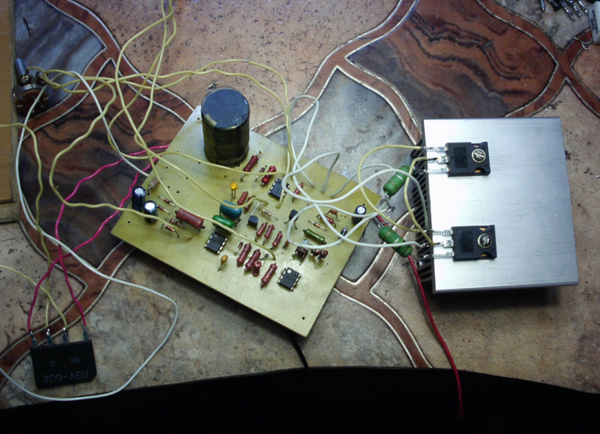

 Заголовок сообщения: Re: Лабораторный блок питания
СообщениеДобавлено: 13 фев 2014, 19:48

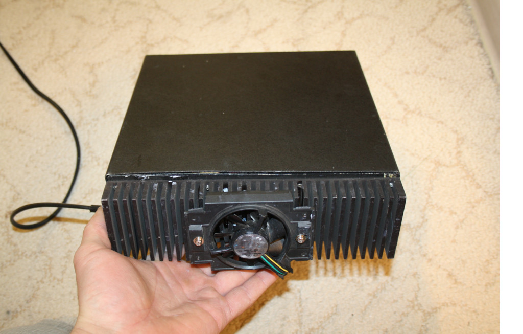

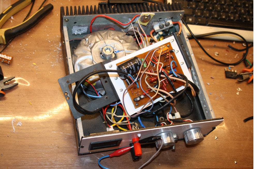

Продолжаю сборку

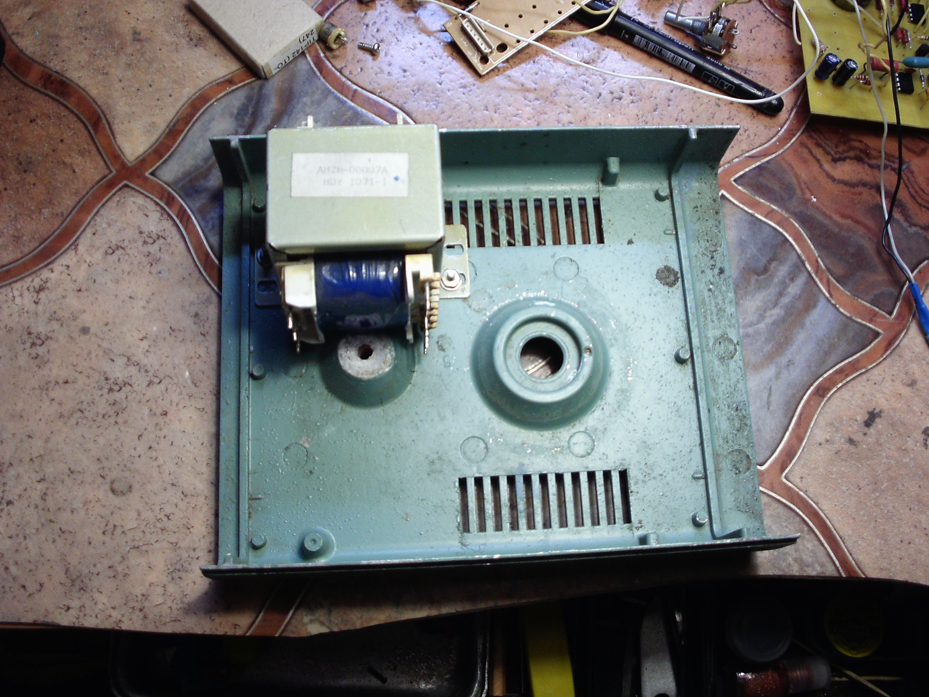

IMAG0001.jpg [ 831.97 КБ | Просмотров: 7244 ]

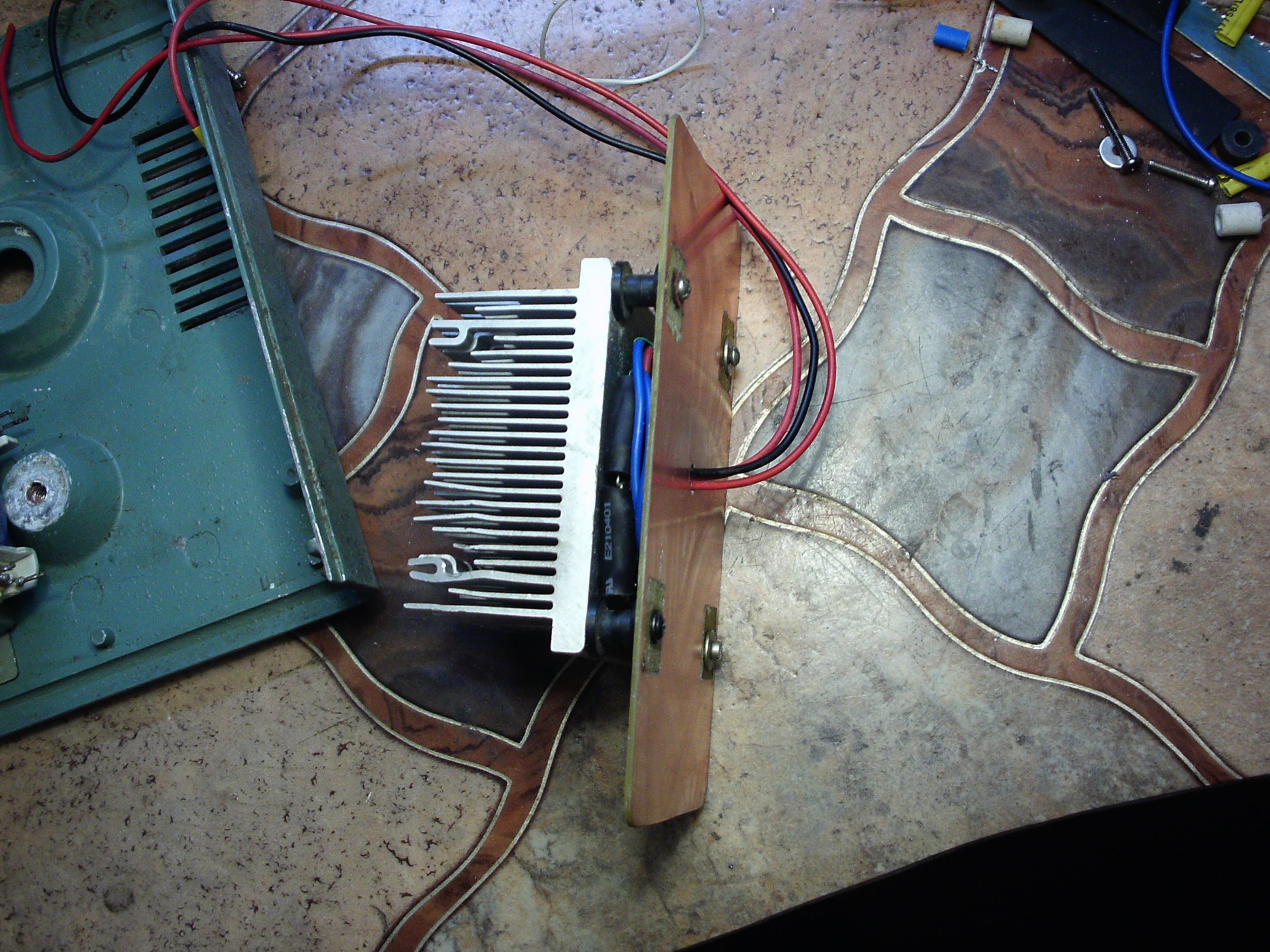

Балластные резисторы установлены установлены рядом с транзисторами
IMAG0003.jpg [ 827.21 КБ | Просмотров: 7244 ]
Радиатор изолирован от общего корпуса, так как транзисторы установлены без прокладок, и корпус радиатора является коллектором

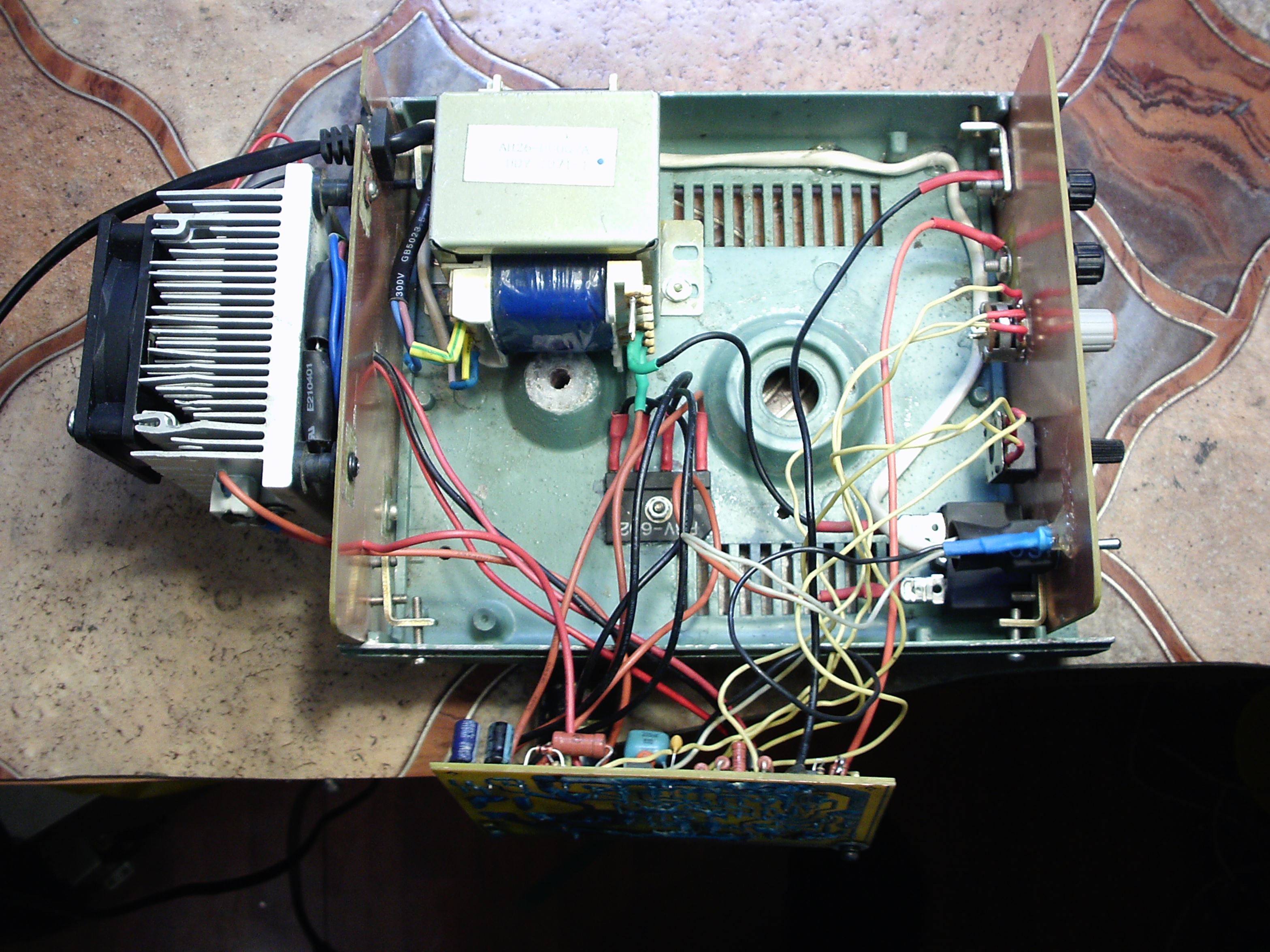

IMAG0005.jpg [ 973.99 КБ | Просмотров: 7244 ]
IMAG0007.jpg [ 899.79 КБ | Просмотров: 7244 ]
IMAG0009.jpg [ 877.54 КБ | Просмотров: 7244 ]
IMAG0011.jpg [ 834.24 КБ | Просмотров: 7244 ]
IMAG0013.jpg [ 930.82 КБ | Просмотров: 7244 ]
IMAG0014.jpg [ 850.26 КБ | Просмотров: 7244 ]

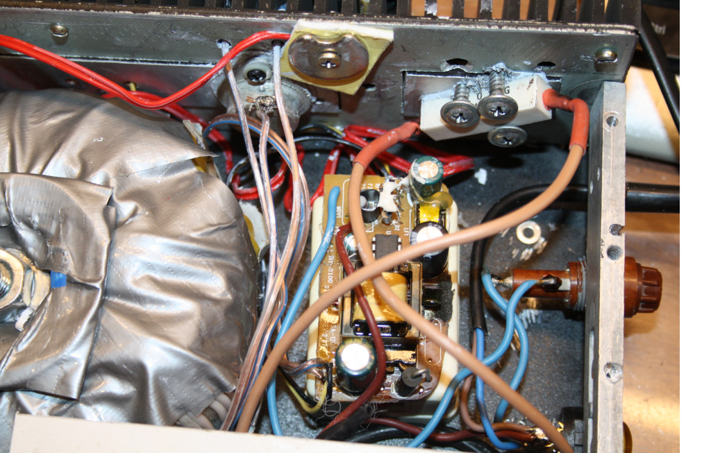

Резистор R7 установлен на радиатор для охлаждения
IMAG0015.jpg [ 843.28 КБ | Просмотров: 7244 ]
IMAG0020.jpg [ 855.23 КБ | Просмотров: 7244 ]
IMAG0021.jpg [ 727.34 КБ | Просмотров: 7244 ]
IMAG0027.jpg [ 859.06 КБ | Просмотров: 7244 ]
IMAG0028.jpg [ 818.96 КБ | Просмотров: 7244 ]
IMAG0024.jpg [ 916.24 КБ | Просмотров: 7244 ]
IMAG0025.jpg [ 993.27 КБ | Просмотров: 7244 ]
IMAG0023.jpg [ 850.09 КБ | Просмотров: 7244 ]
Остается сделать авто-включение вентилятора и индикаторы тока и напряжения. Продолжение следует.

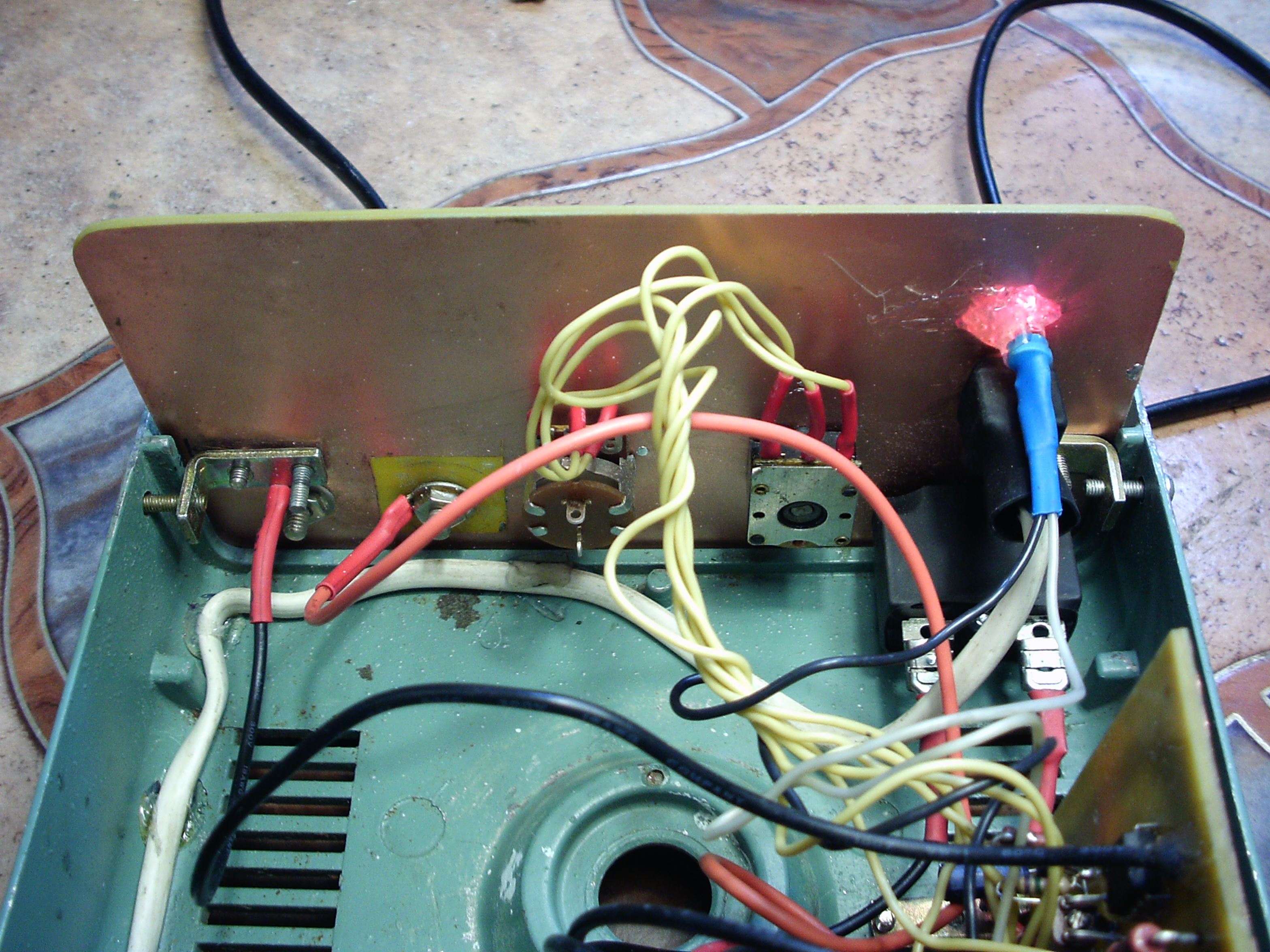

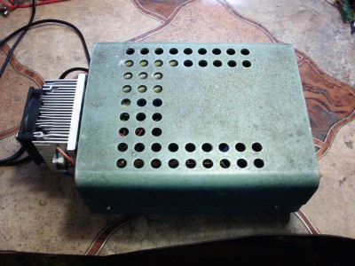

СообщениеДобавлено: 28 янв 2016, 00:07
Сообщения: 501
Откуда: Казань

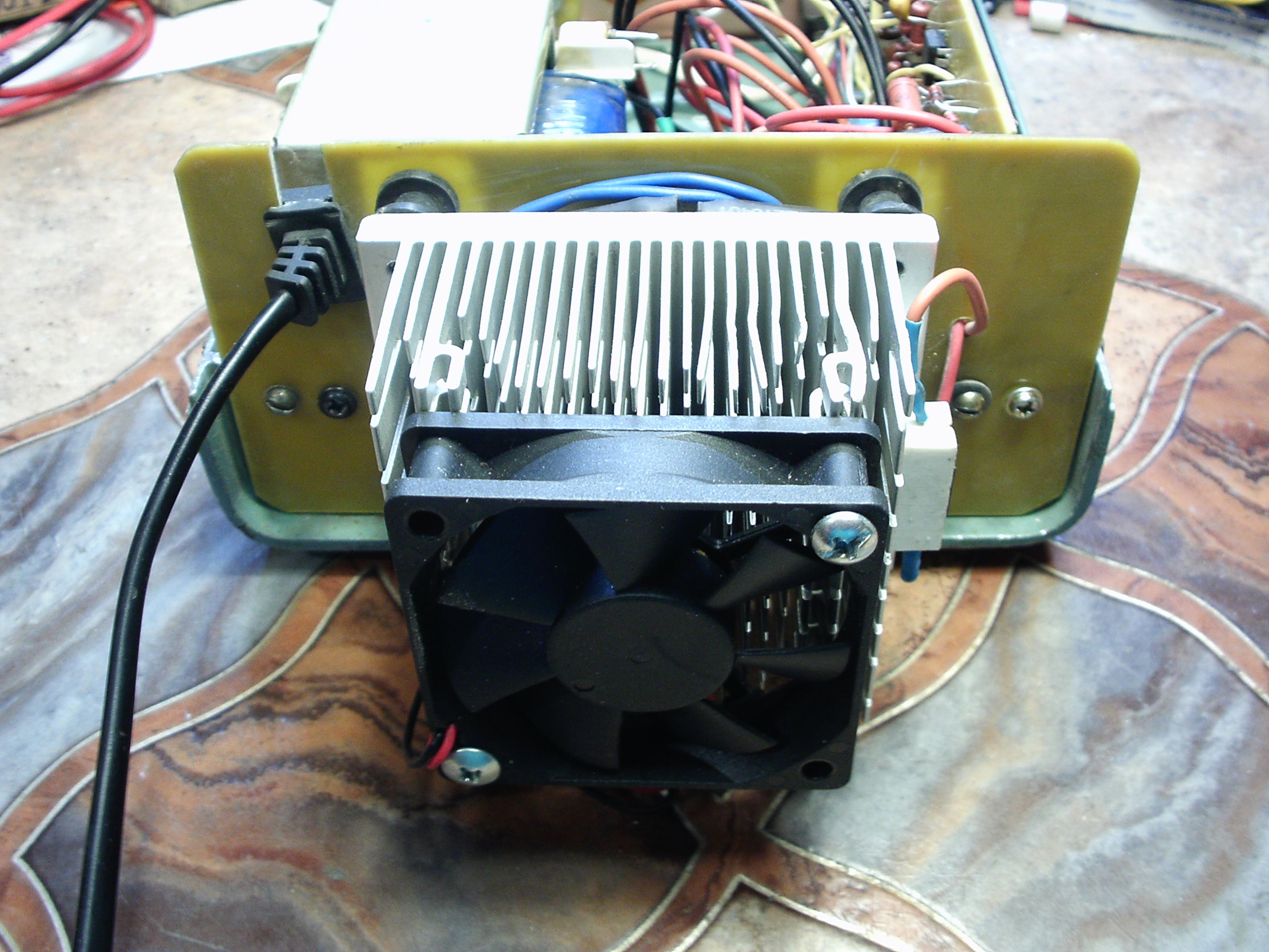

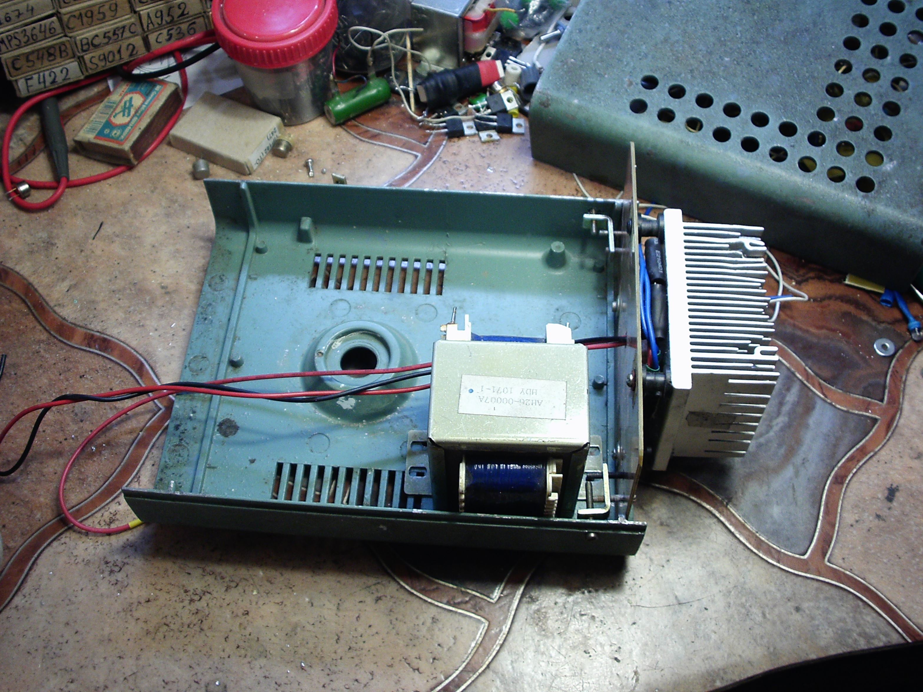

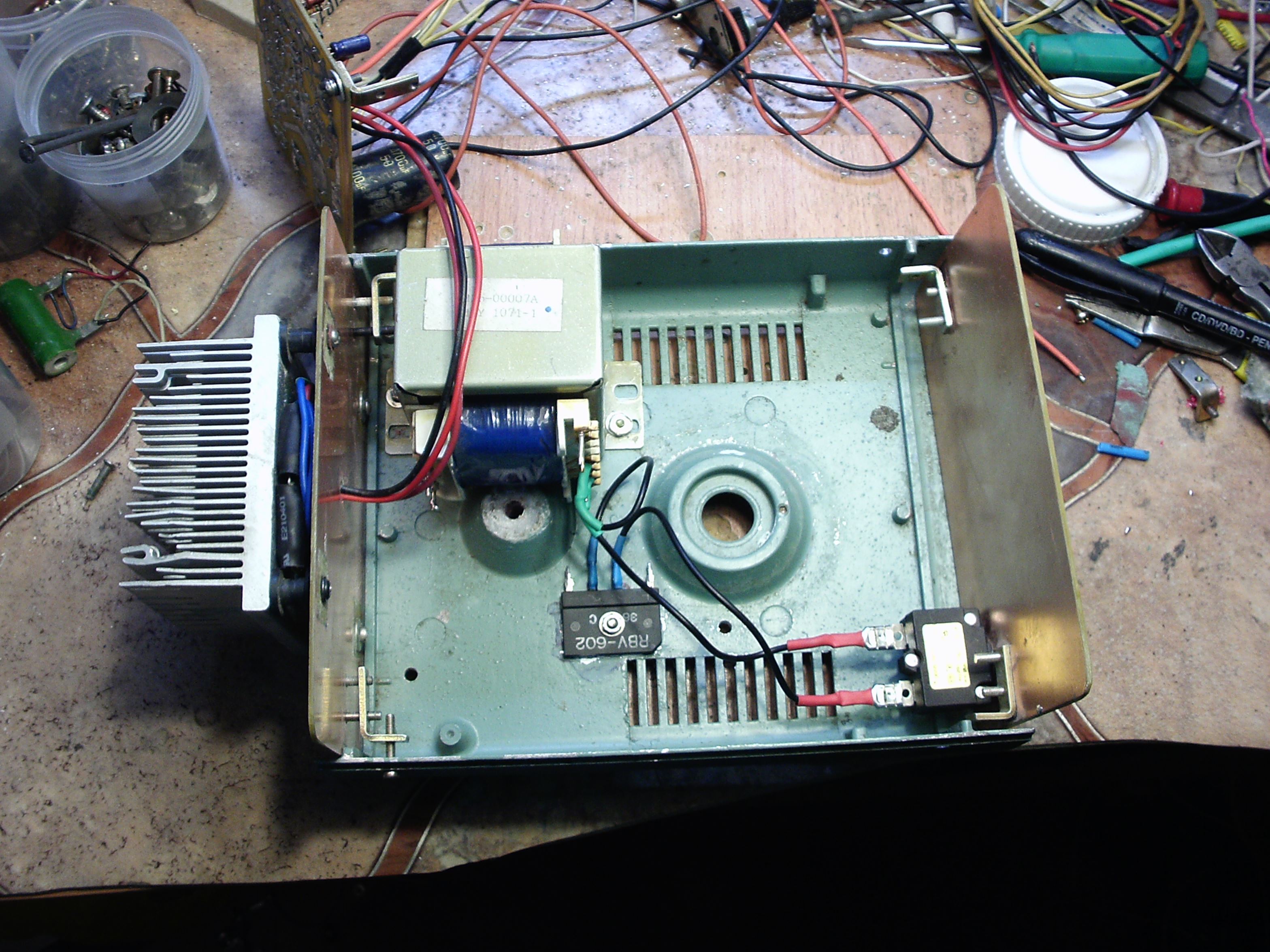

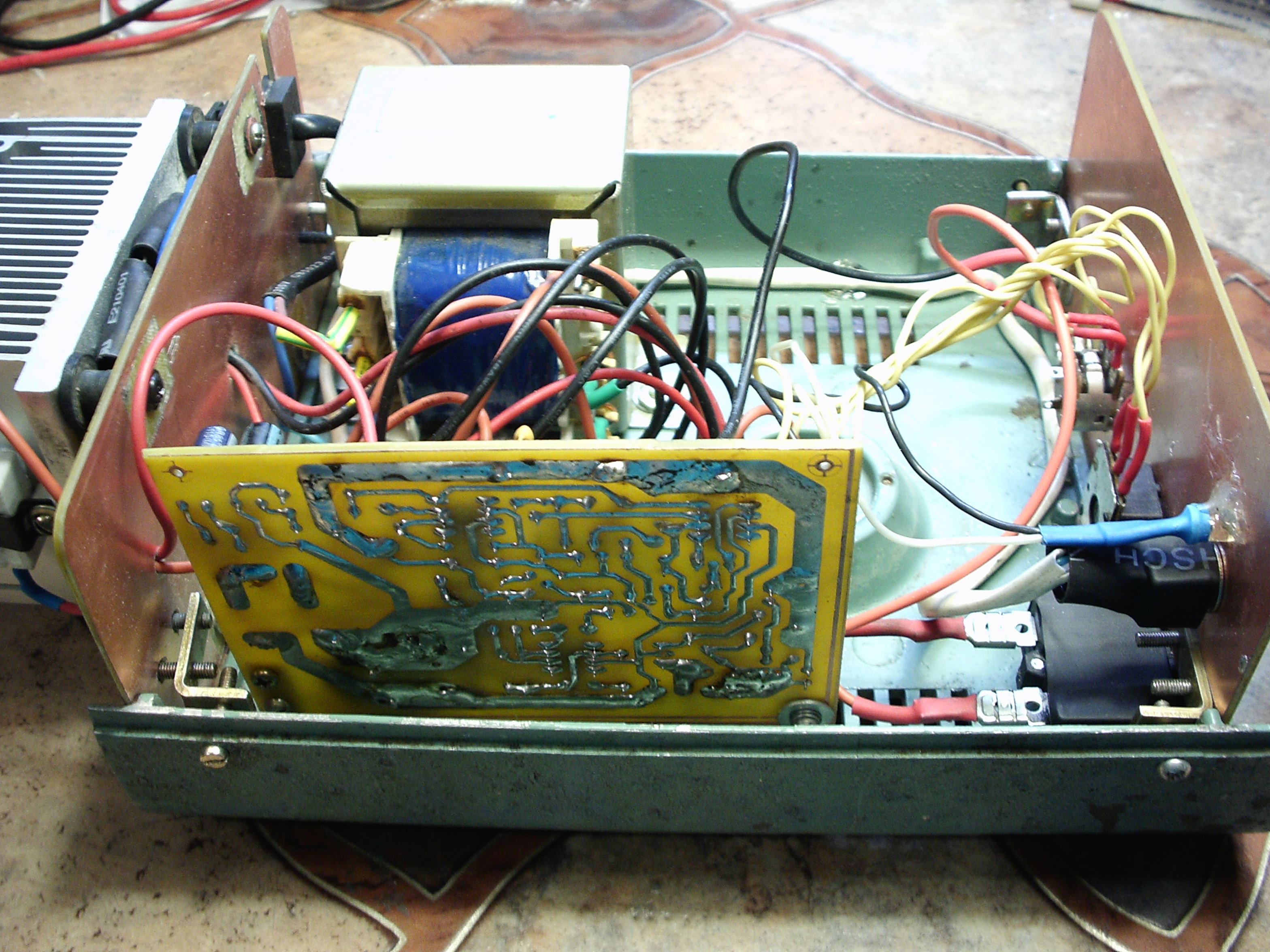

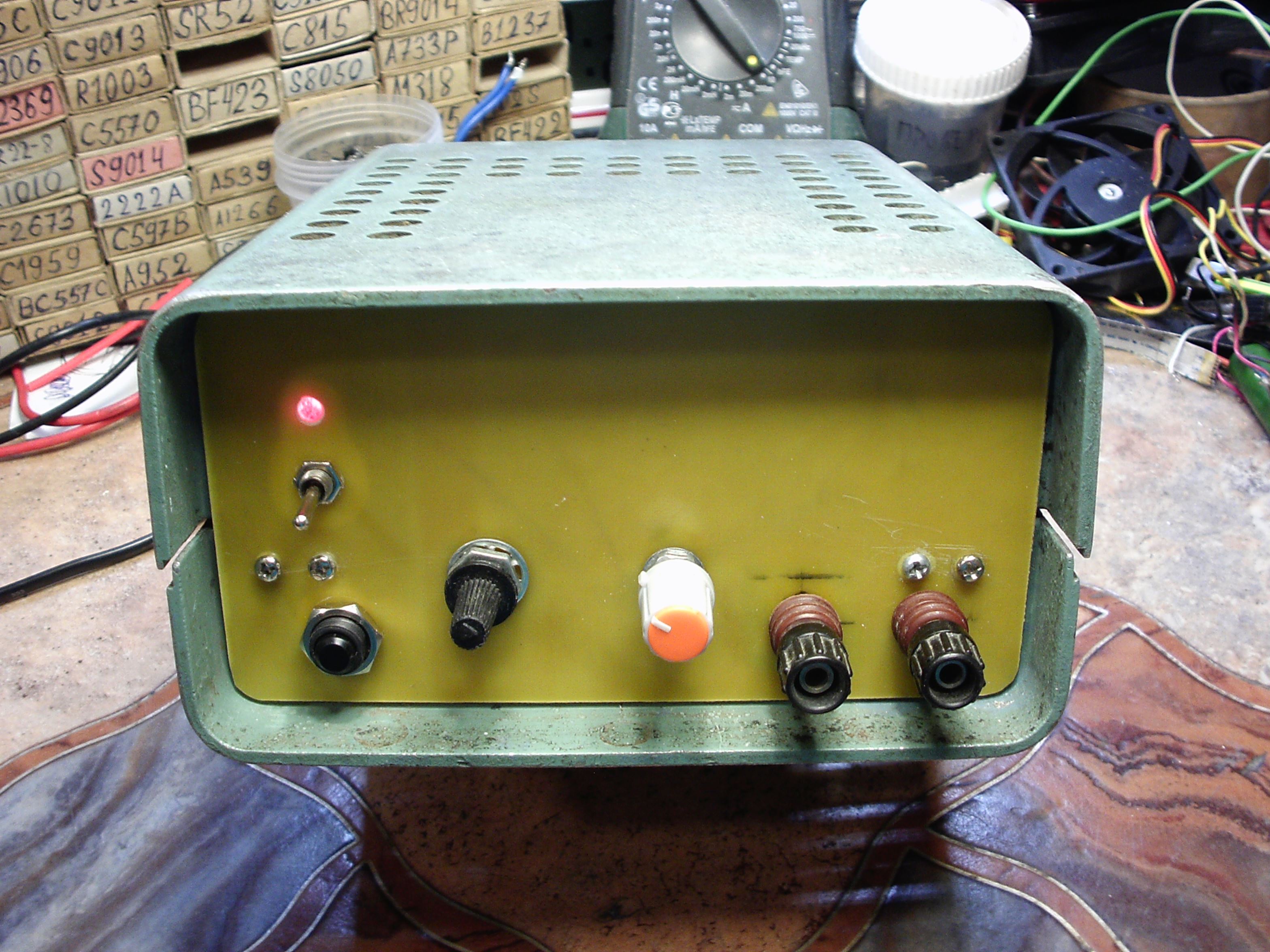

почти два года прошло и я его сделал!
понял что самому делать разные штуки очень полезно начинающему. пока делаешь почти все что происходит внутри твоего прибора начинаешь понимать.
еще понял что самая большая проблема - это корпус и компановка.
так же внимательность.
корпус попался из под оцилла советского. радиатор тоже был. не знаю родной он или нет.
не судите строго

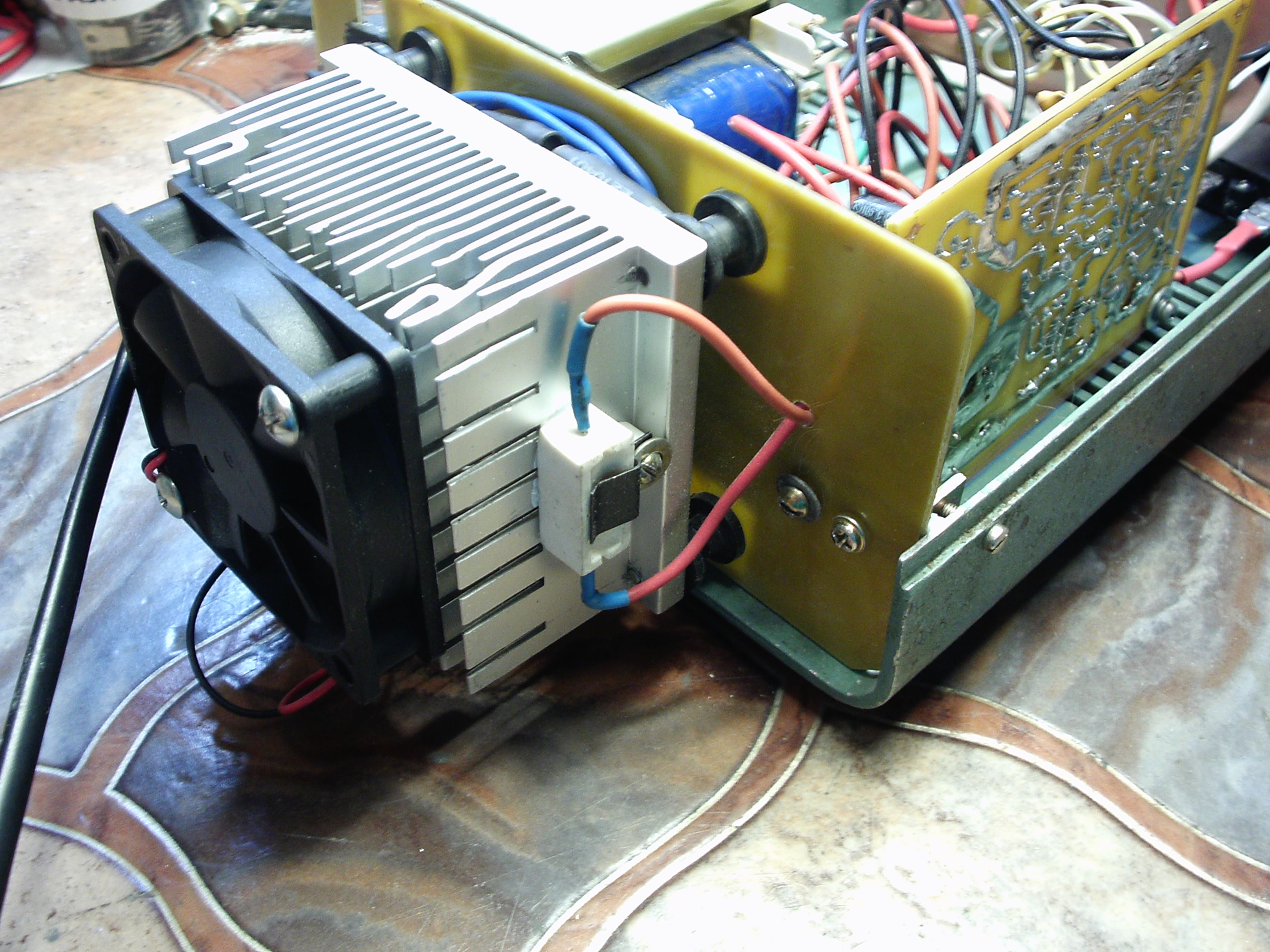

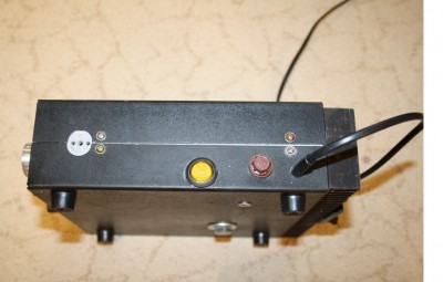

2016-01-29_213731.jpg [ 214.58 КБ | Просмотров: 7009 ]
2016-01-29_213756.jpg [ 240.36 КБ | Просмотров: 7009 ]
2016-01-29_213821.jpg [ 232.65 КБ | Просмотров: 7009 ]

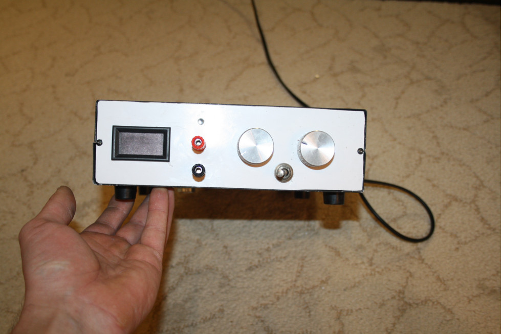

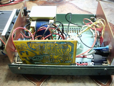

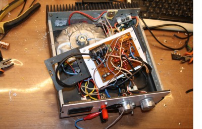

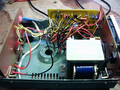

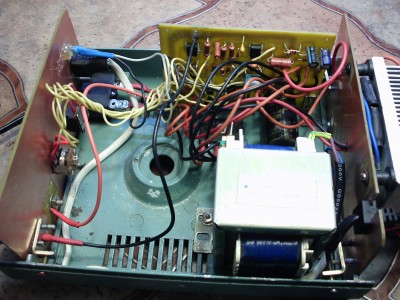

еще чутка
2016-01-29_214004.jpg [ 138.06 КБ | Просмотров: 7009 ]
2016-01-29_214024.jpg [ 148.15 КБ | Просмотров: 7009 ]
2016-01-29_214048.jpg [ 122.35 КБ | Просмотров: 7009 ]

Я себе такой же поставил вольт-амперметр, с китая заказывал? плату ограничения тока делал по схеме что я вылаживал? Рад что все таки сделал его, жизнь ведь сразу становится проще :)
СообщениеДобавлено: 28 янв 2016, 21:45
Сообщения: 501
Откуда: Казань
печатка отсюда, от DDREDа. http://www.radioingener.ru/laboratornyj-blok-pitaniya-ot-0-30-volt-ot-0002-3-a/

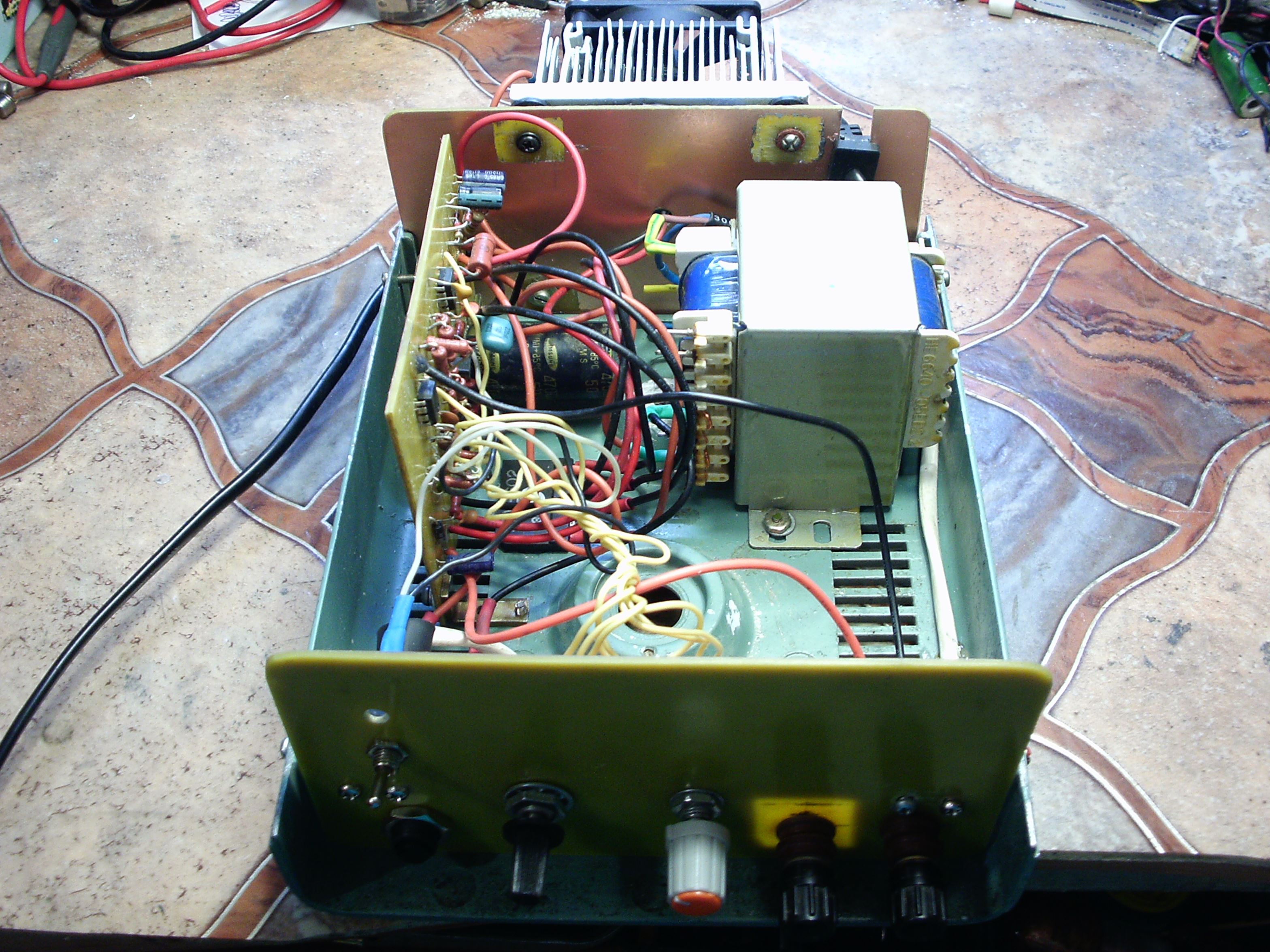

не тянет этот бп. датчик тока поставил как у тебя но 7.6 ампер выдает при КЗ.
а так тестировал на авто аккумуляторе -3.6 Ампер макс
и на принтере- 2 ампера и просадка напряжения на 4 вольта.

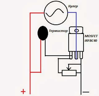

управление охолождением на биполярном транзисторе как на картинках. у меня термистор на 10К и подстроечник такой же. только при определенной температуре куллер пищит пытаясь запуститься. слегка подбешивает.
хотел установить диодный мост на радиатор но не получается. выпрямленное напряжение стоит на 20 вольт и все плюс переменная составляющая 9 вольт. не понял причины и оставил как есть

Thermoregulator.gif [ 2.66 КБ | Просмотров: 7011 ]
