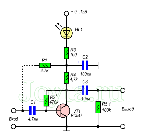

вчера собрал схему микрофонного предусилителя с сайта http://www.joyta.ru (http://www.joyta.ru/5835-predusilitel-dlya-mikrofona-podborka-sxem/). Схема такая:
MicAmp1.gif [ 13.63 КБ | Просмотров: 2363 ]
Т.к. использовал электретный микрофон, установил R1, как рекомендовано. Вместо BC547 взял KT315Б (К.у. померял у одного 70, у другого 150, на результат не влияет). На выход подключил наушник от плейера. Батарейка Крона свежая, остальное как в схеме. Ток потребления 1.8 мА.
Работает так: если микрофон приставит вплотную к тихо работающему динамику, то в наушнике слышен тихий звук (субъективно на том же уровне, что и звук динамика). При выключении питания в течение 0.5-1 секунды звук становится намного сильнее, потом, естественно, пропадает.
Кажется, что транзистор переходит в режим усиления? Что происходит? Разряжается C2 и дает напряжение в обход R3? Но на нем все равно не 9В? Пробовал шунтировать аналогичным номиналом (уменьшал сопротивление вдвое) отдельно R3, R1 и R2. Результат точно такой же.
В чем может быть проблема? Принципиально схема устраивает, т.к. при выключении дает как раз то усиление, которое требуется.
Из приборов есть только мультитестер.
Заранее спасибо за советы.
СообщениеДобавлено: 24 апр 2015, 18:41
Так... :?
Ну давай прикинем: транзистор NPN, то есть открывается "плюсом". Получается что при падении напряжения он открывается чуть сильнее. Вроде как-бы получается что на базе смещение высокое.
R2 наоборот увеличивать надо было
СообщениеДобавлено: 24 апр 2015, 18:46
Зарегистрирован: 24 апр 2015, 15:22
Сообщения: 5
Откуда: Москва
место жительства: Вена
Спасибо, попробую увеличить R2, но я как раз уменьшал, думая, что сильнее буду открывать транзистор. Т.е., в этой схеме его нужно закрывать? Простите за глупые вопросы.
СообщениеДобавлено: 24 апр 2015, 18:52
Ой, не немного не так выразился... :oops:
Получается что он наоборот открыт больше чем надо ( в перенасыщении находится), а при выключении питания (пока конденсаторы еще заряжены) начинает уже работать нормально.
В общем пробуй увеличивать сопротивление в базовой цепи

СообщениеДобавлено: 25 апр 2015, 17:50
Сообщения: 5
Откуда: Москва
Сопротивление R2 увеличивал в 2, 3 и 4 раза, не помогло. После того, как уменьшил емкость конденсатора С1 до 1 мкФ, все заработало (усиление не особенно высокое, но ожидаемое). Вероятно, пересыщение было связано со слишком сильным сигналом с микрофона?
