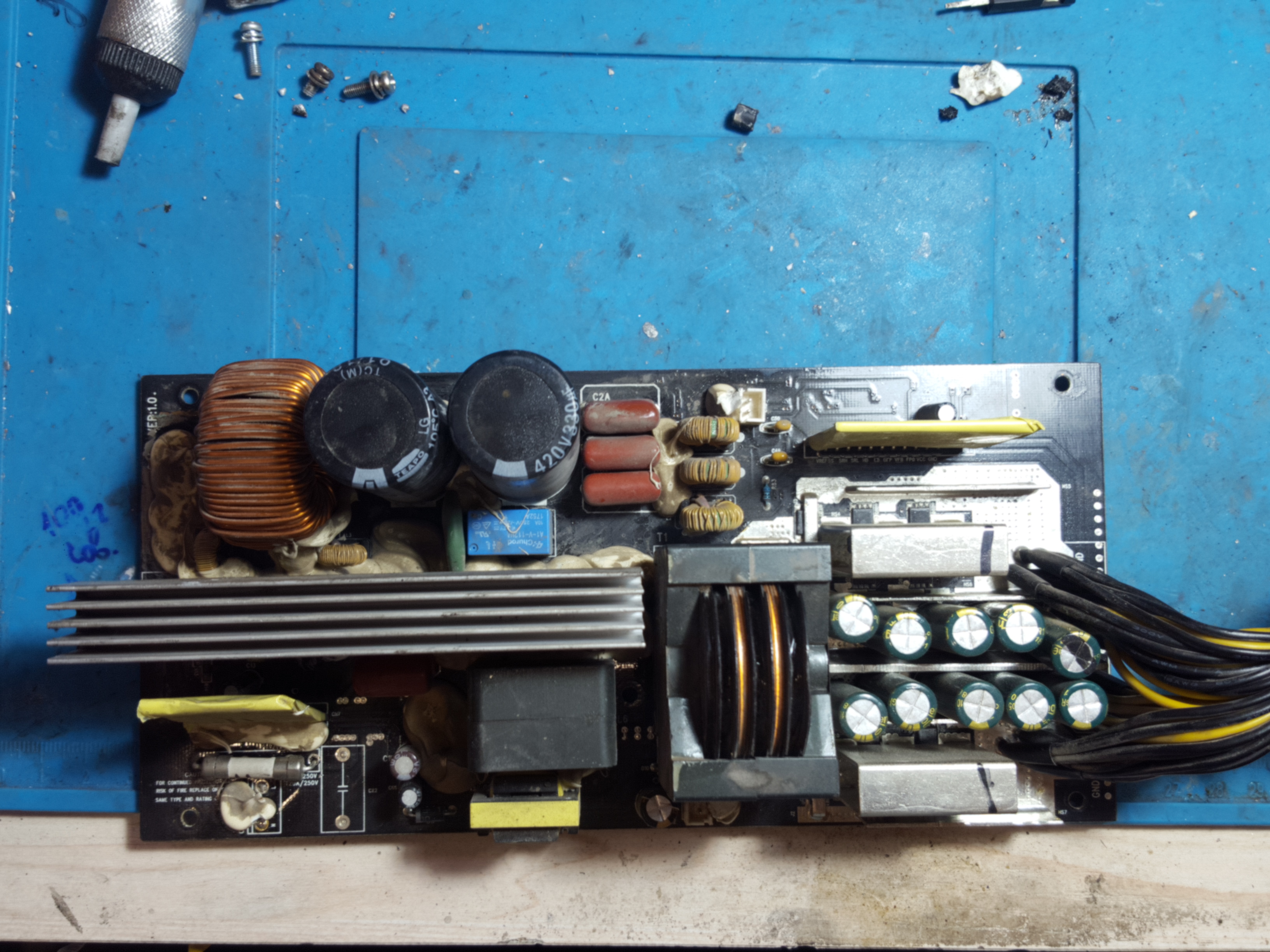

Товарищи здравствуйте!
Отдельной ветки не нашёл ,решил здесь публиковать.
Прошу помощи в определении неисправности блоков питания для *асиков*
На шильдике нарисованы муравьи,блоки питания для s9 мощность 1800-2000w.

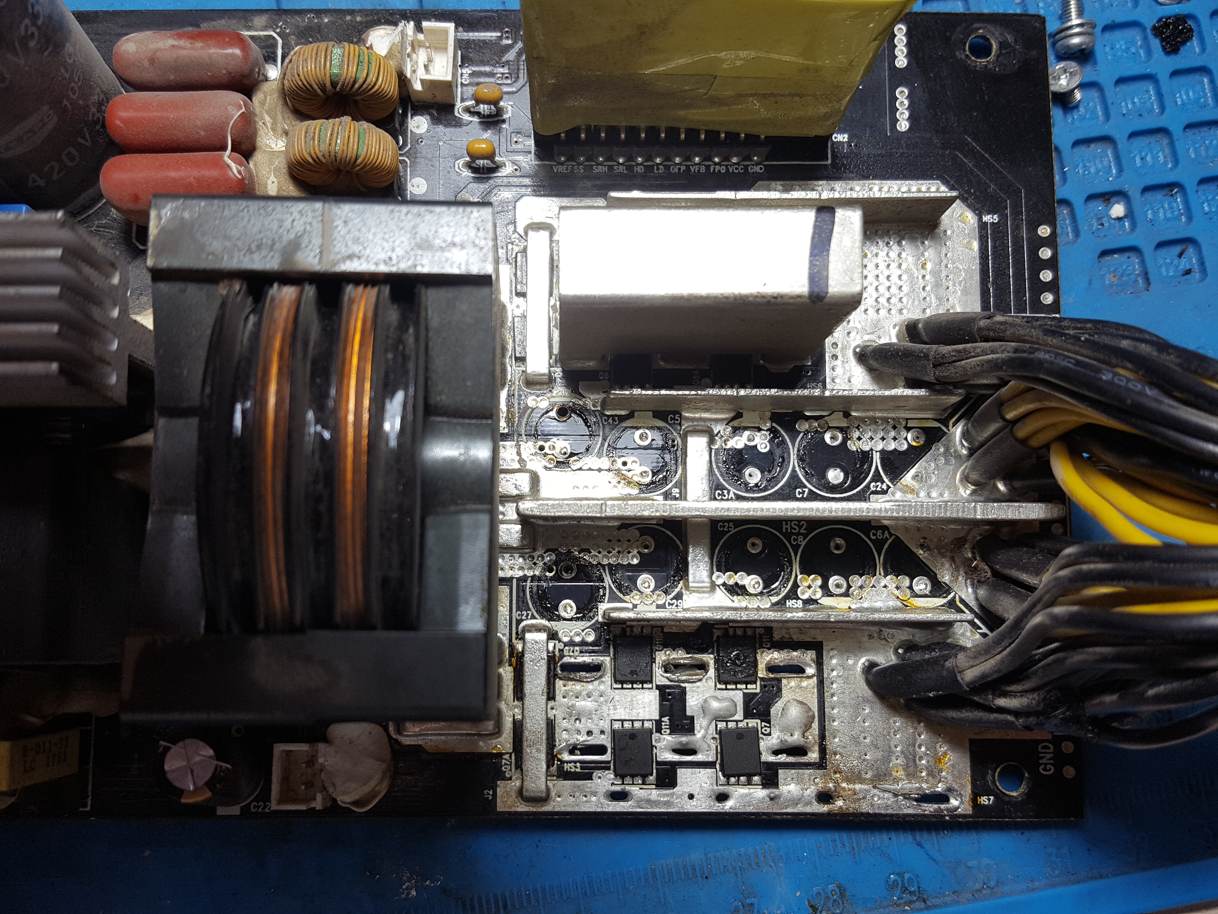

Внесу базу
9209 мост
Lsb65r099 mos
Шим но нейм ,потом раздербаню в пленке.
330мк/420 2шт
Во вторичке транзисторы маленькие смд под радиатором и шим в пленке.

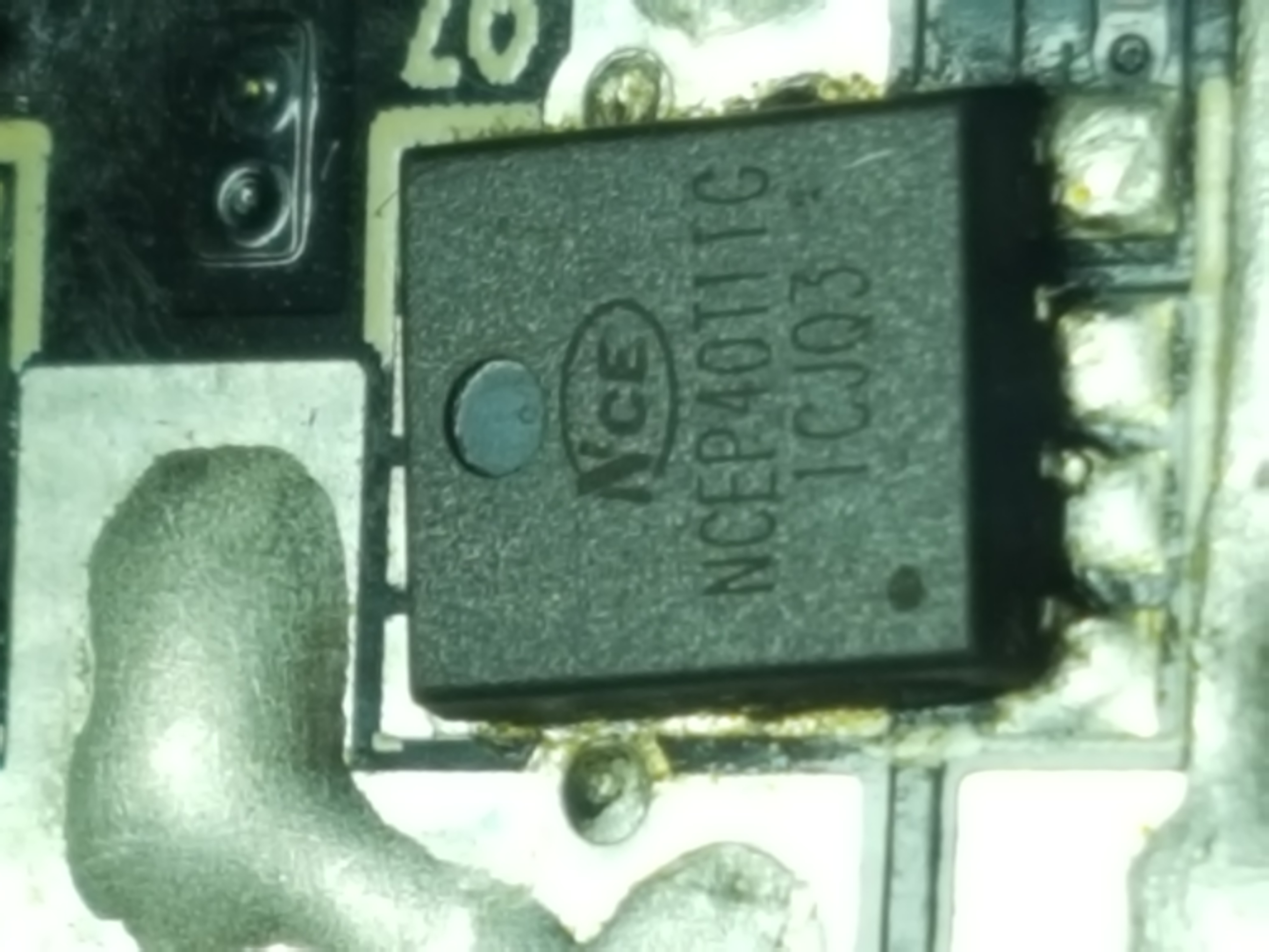

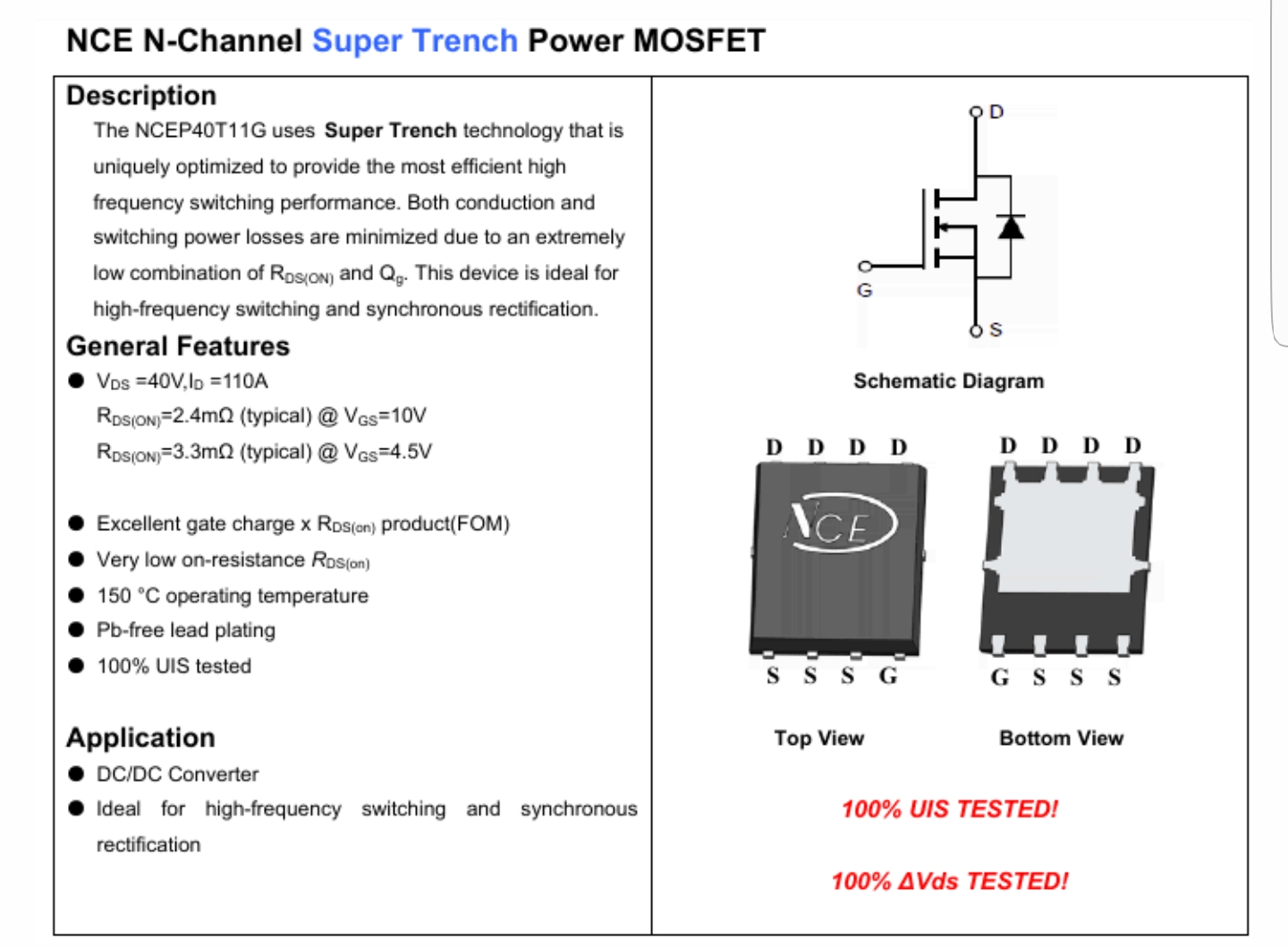

NCEP40T11G.
Корпус DFN5X6-8
N-канал
40V 110A
Вторичная цепь в синхронного выпрямителя

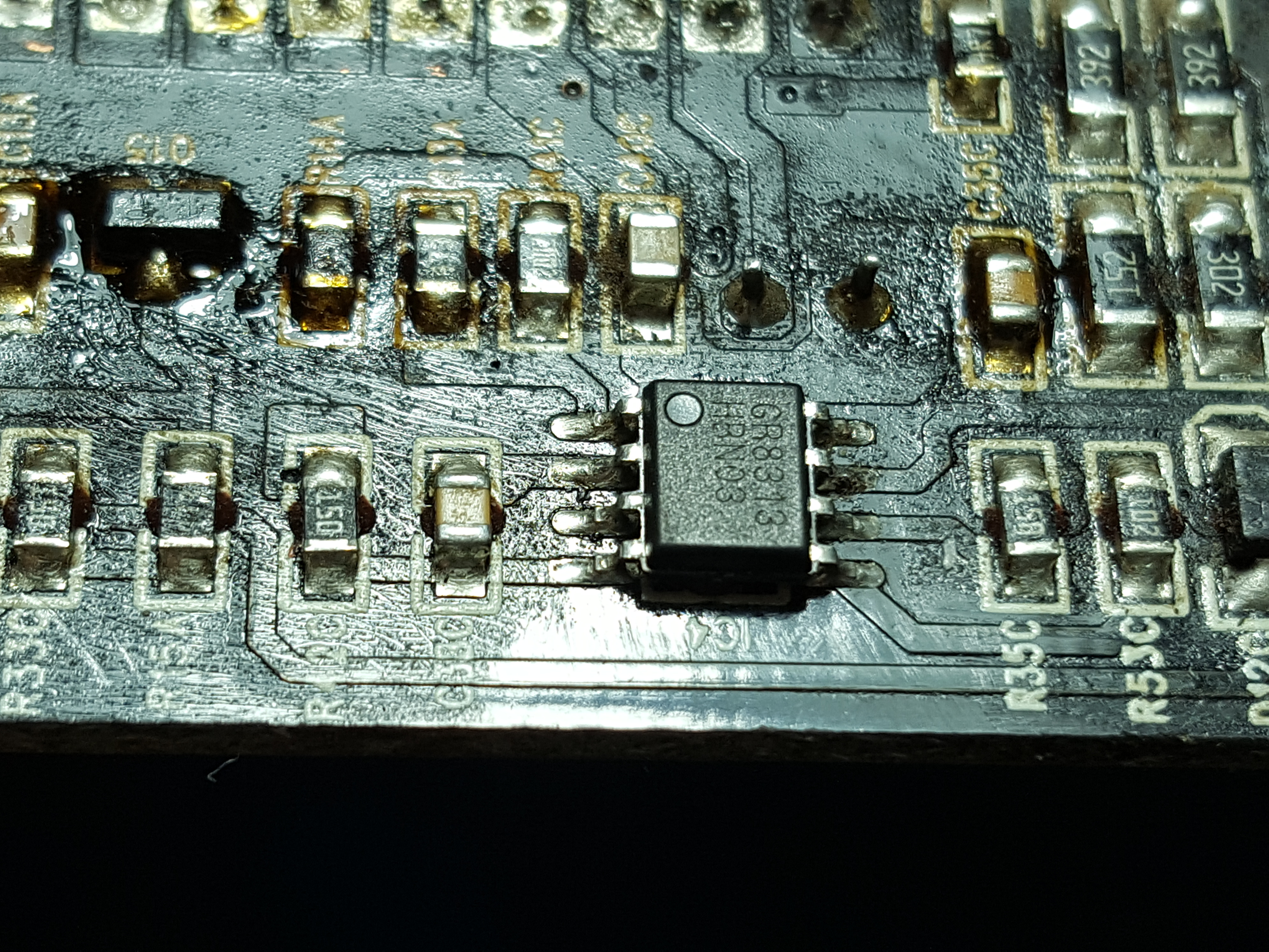

Gr8313
Шим в наклейке вторичка cm6901x

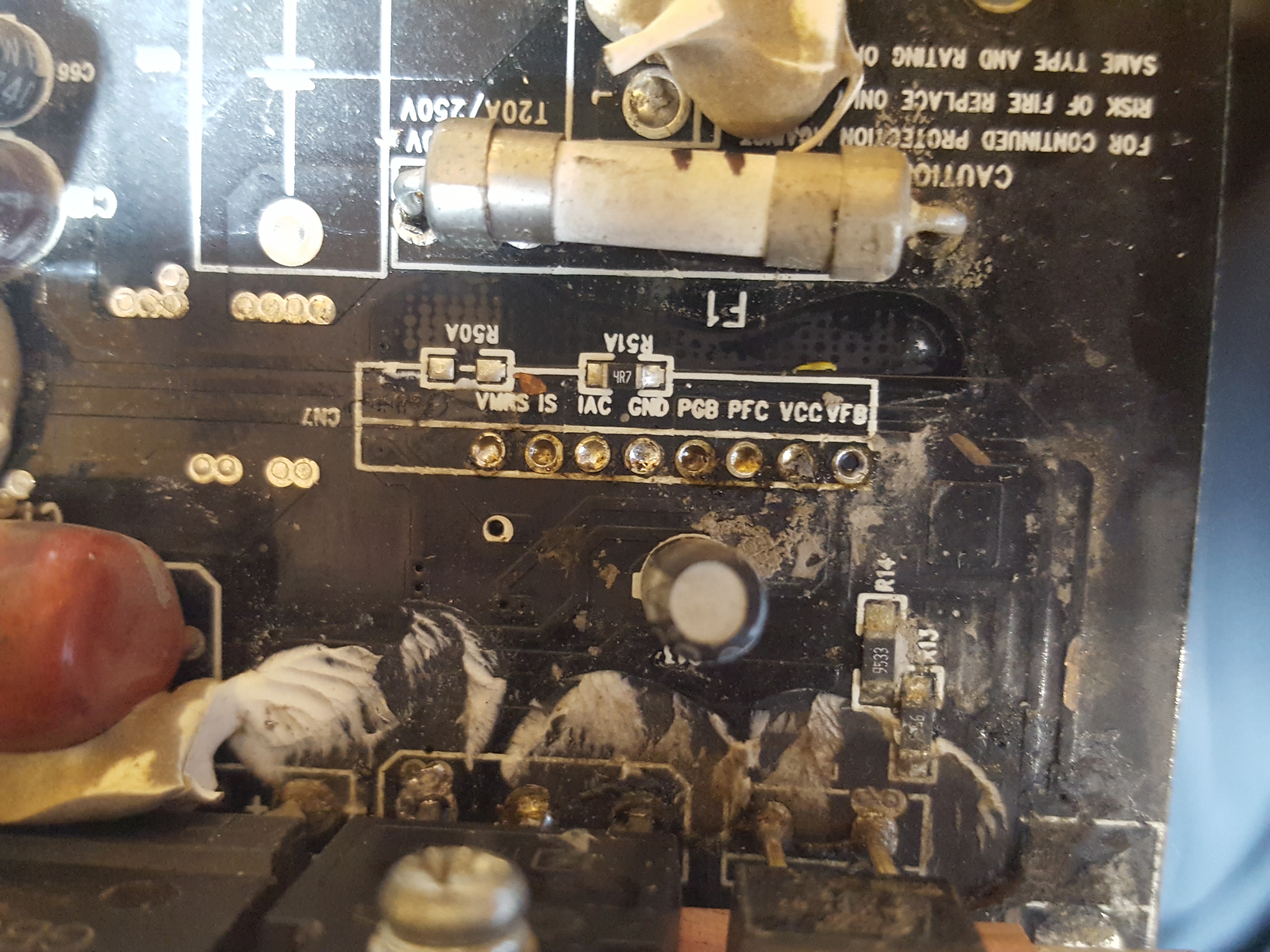

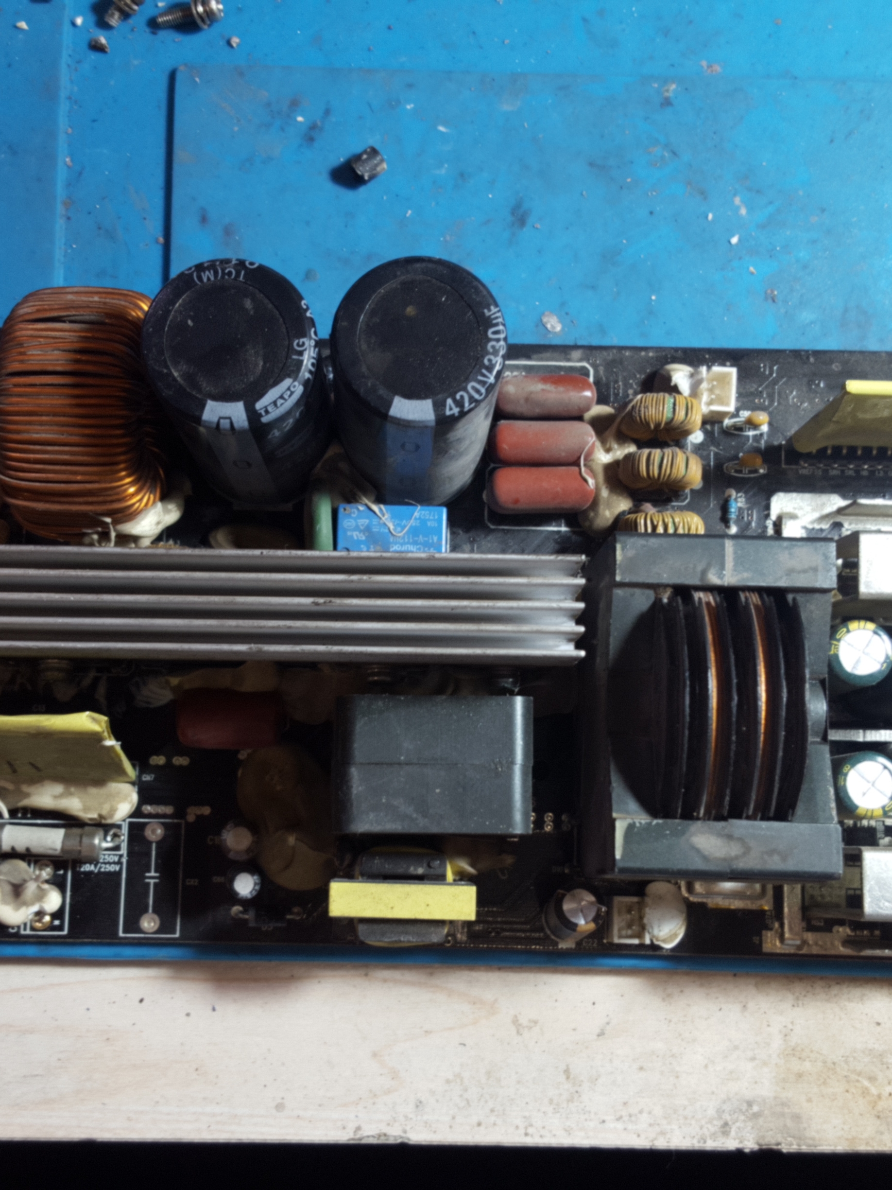

5-6 вольт скачет на выходе и вентилятор 12 вольтовый то набирает обороты то понижает.
310вольт напряжения на кондерах
Проверил кондеры 390 мкф показывают.
Визуально емкостная вторичка целая не найдутая кз нету .
Первичку мосфеты и мост проверил выпаивал норм.

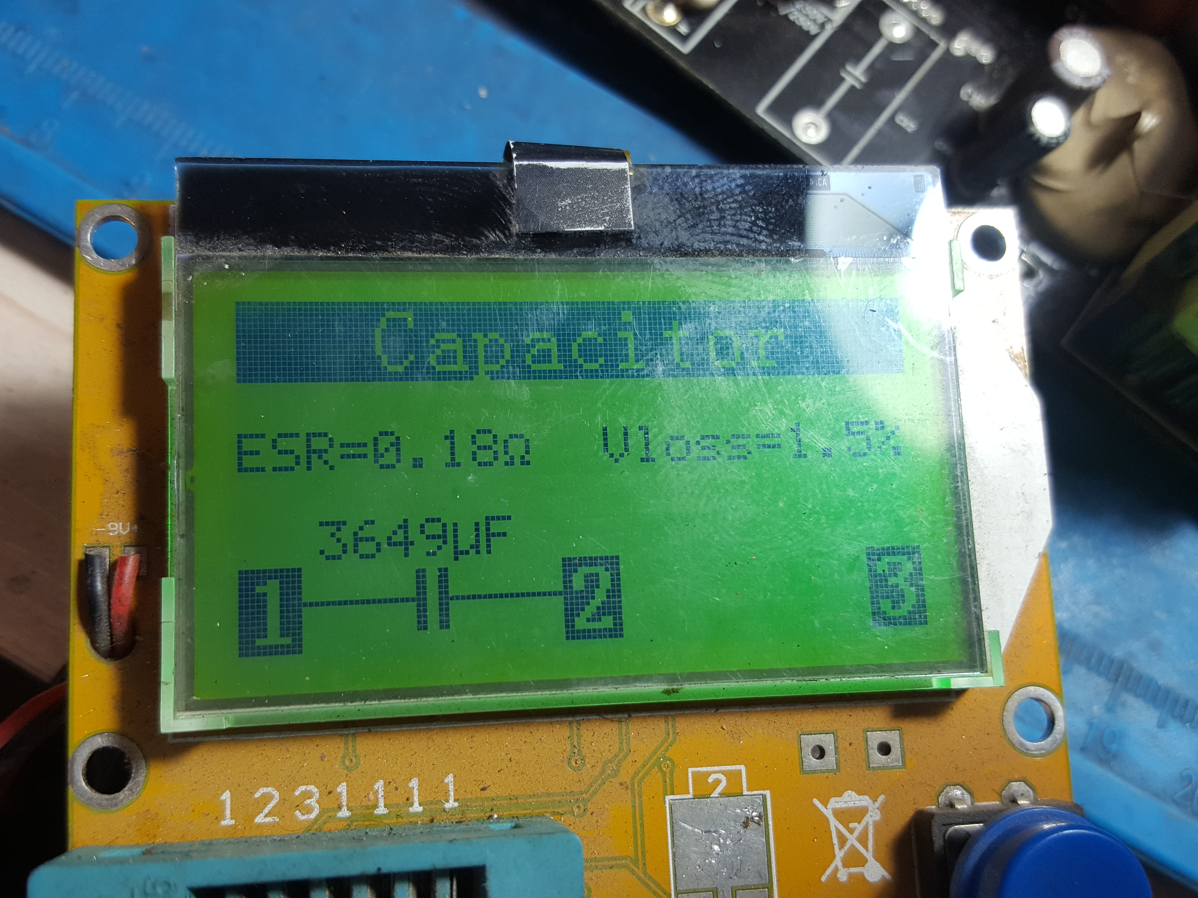

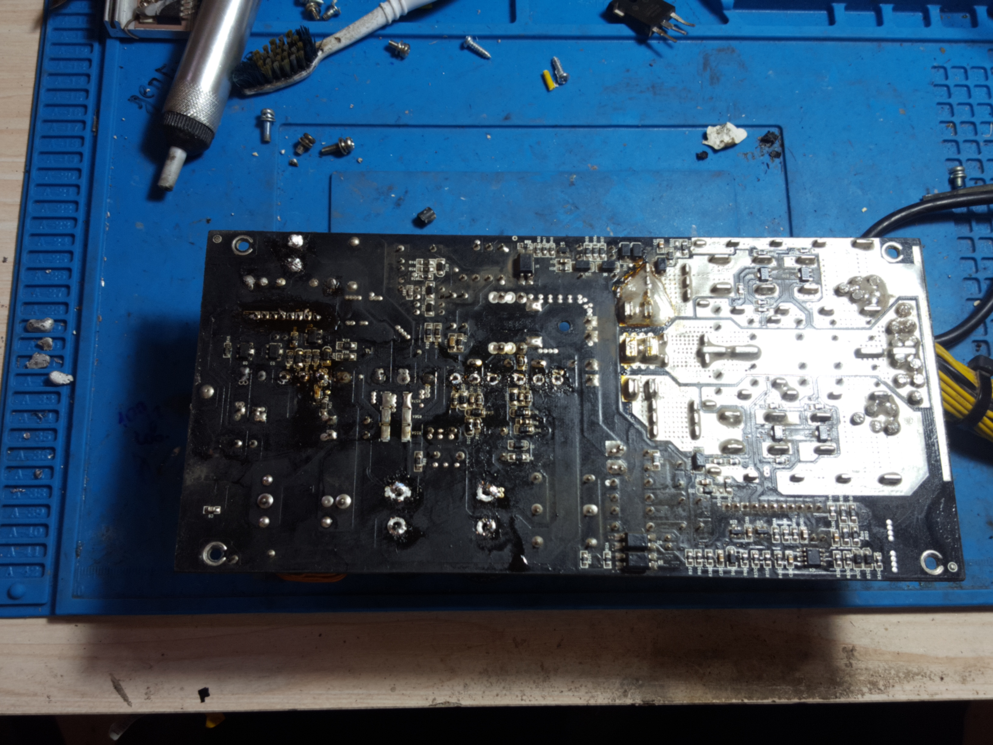

Вторичка кондеры норм проверил.
Кз и низкого ома нет ,без конденсаторов во вторичке.
При проверке вторичных мос показывает между D 400 S
манипуляция щупами D- G+ возвращаемся назад и показывает уже полную проводимость 0.
Может ли так быть с ними .Я первый раз сталкиваюсь но обычно хоть 15-20 ом должен показать между
Dи S.

Кондеры желательно лучше подкинуть новые для проверки, так сказать для точности, и мелкие литики тож исключать нельзя. А вообще то схема нужна и есть ли она в природе хоть.

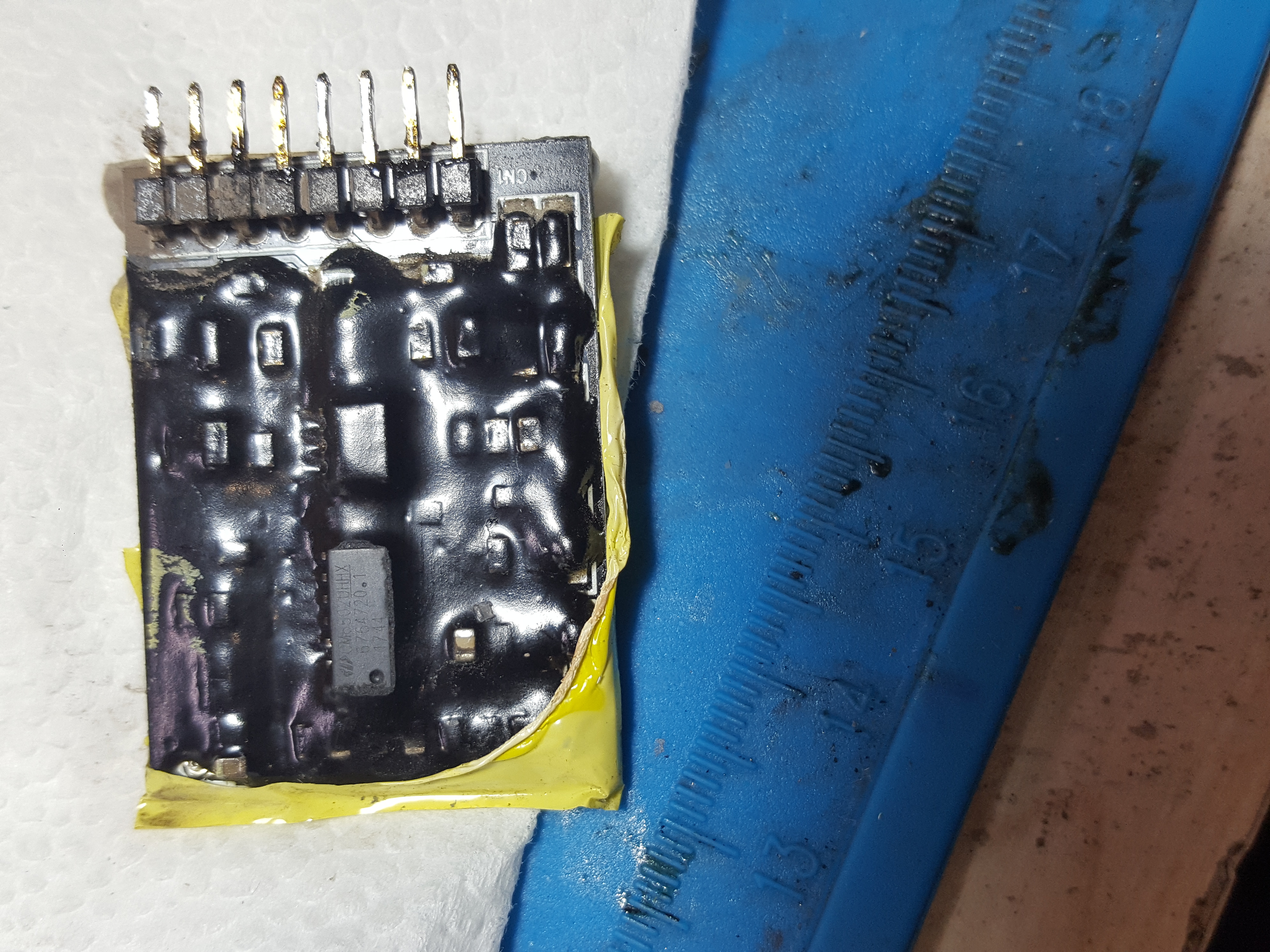

10в 130ампрер

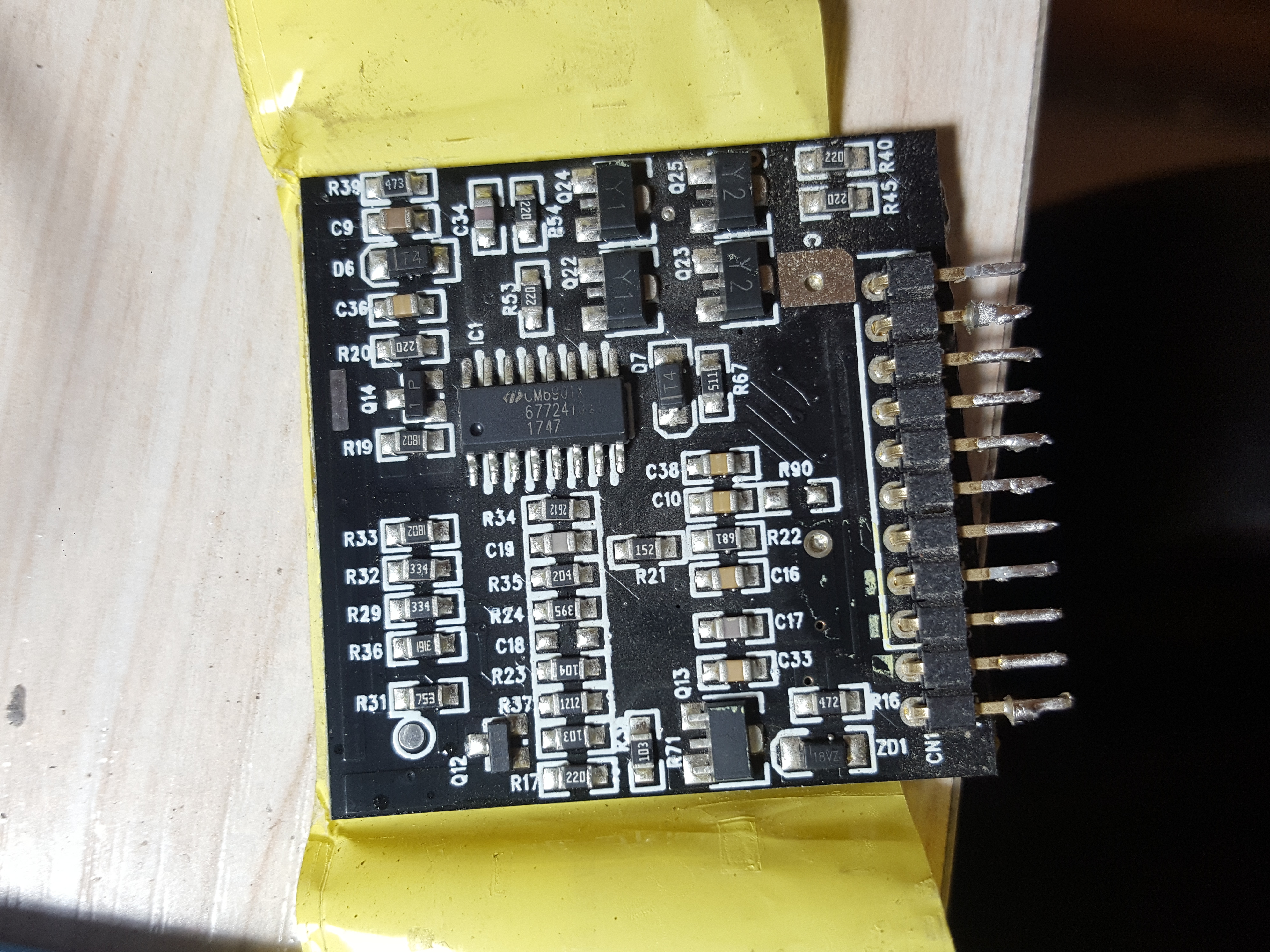

В первичке шим cm6502uhhx
напряжение на сетевых тендерах 310 нормально Это?
Комментарий к файлу: шим
20210511_131503.jpg [ 3.57 МБ | Просмотров: 11536 ]
Комментарий к файлу: место под шим в первичке
20210511_131513_001.jpg [ 2.47 МБ | Просмотров: 11536 ]

Если прекондей есть то маловато будет 310. А про малые кондеры игнор да. И волшебный китайский компауд тож надо в расчёт взять.
