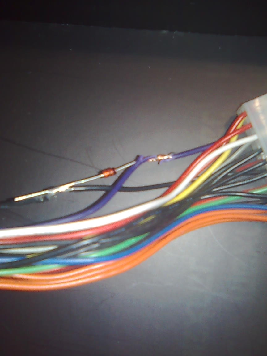

Многие пользователи компьютеров выключив его как положено через кнопку пуск на панели задач , оставляют вилку в розетке и не подозревают, что в работе остается дежурное напряжение 5 вольт SB, а вот оно как раз иногда идет в разнос, то есть повышается до таких пределов, что выходит из строя материнская плата, было несколько случаев, я советую установить простую защиту, нужно установить стабилитрон на 5,6 вольт мощностью не менее 1 ватт можно и больше, можно установить и два стабилитрона на 1 ватта параллельно это даже лучше, для этого не надо разбирать блок питания, стабилитроны припаивают катодами к фиолетовому проводу, 9 пин. разьема, а анода к любому из черных проводов блока питания.

Еще бы фотографию того как должно быть :) И хотелось бы сказать, что если компьютер на гарантии, то делать данную процедуру не стоит, лишитесь гарантии :D ну а если ее нету, то данный метод очень полезный.

По гарантии само собой понятно , но пока блок питания новый может ничего и не будет а вот после нескольких лет это может произойти, вот к тому времени как раз можно и сделать доработку, в принципе там и без фото все ясно , главное потом все заизолировать не забыть, но раз надо выкладываю фото , правда снято телефоном так что извиняюсь за качество. на фото стабилитрон IN 4734, так же можно защитить и другие выходные напряжения блока питания 12/5/3,3 применив соответсвующие стабилитроны на эти напряжения , но выходной ток там больше и стабилитронов надо ставить больше в паралельное соединение , как говорится пусть уж блок питания выйдет из строя зато все осталное будет целым , блок питания заменить намного дешевле чем менять материнскую плату

Фото пойдет. Главное, что видно :)

А если скачок напряжения будет резким? стабилитрон успеет закрыться? может стоит на все напряжения стабилитронов наставить?

Таким способом был доработан не один десяток блоков , иногда ставлю стабилитроны и на другие выходные напряжения блока 12/5/3,3 вольт, только ставлю по несколько стабилитронов паралельно , были случаи когда ремонту блоки не подлежали, выгорали очень сильно а системная плата и все остальное осталось целым
