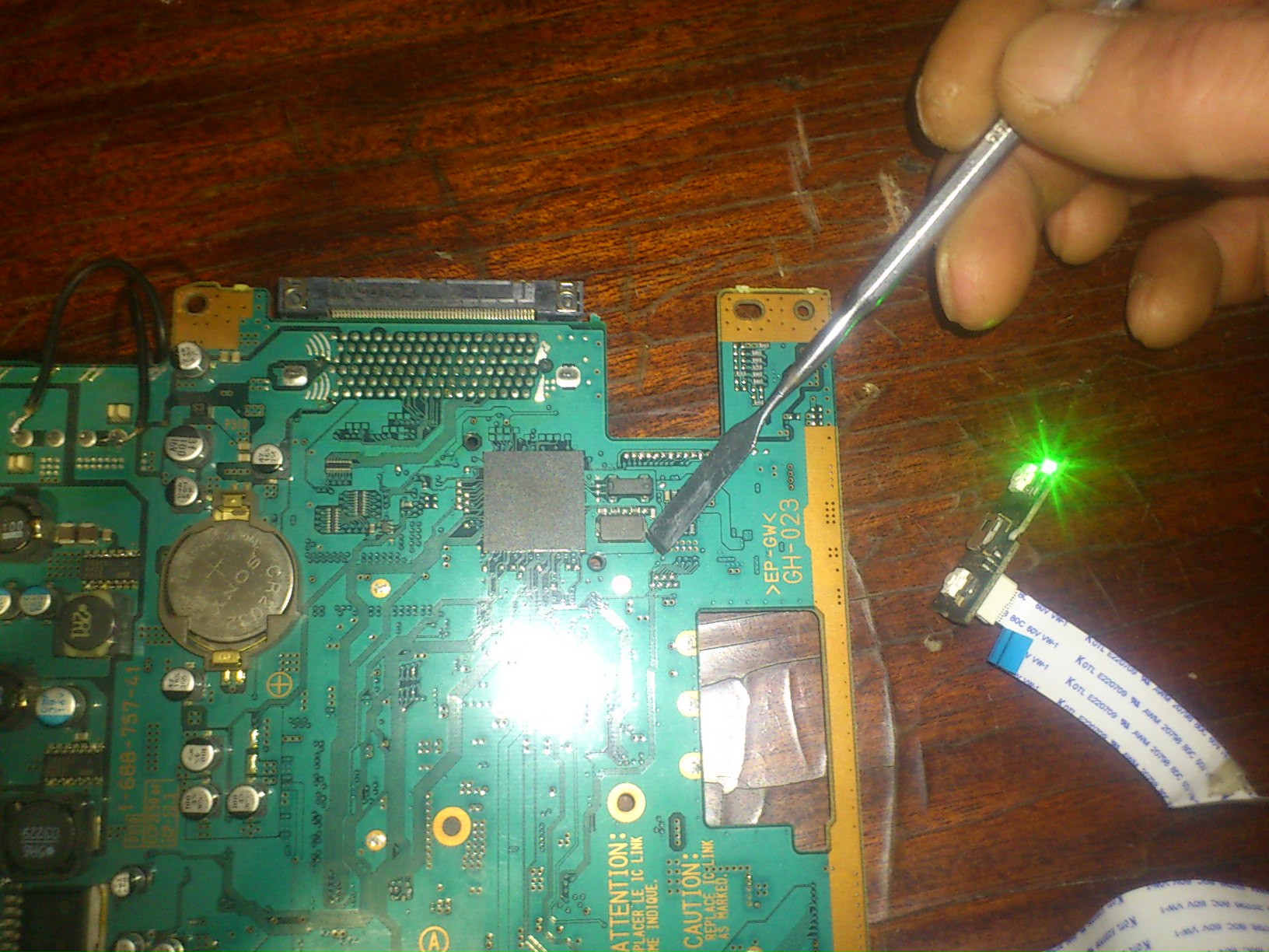

Вышел прикол. Тестируя плату, нажал на кнопку включения и в момент загорания индикатора зелёным коснулся щупом детали 16.934 v индикатор остался гореть зелёным но ничего не происходит. Как это понимать? :? Так же попробывал коснутся металлическим предметом, так же светодиод горит зелёным.

Это резонатор кварцевый, ему понравилось касание :D
