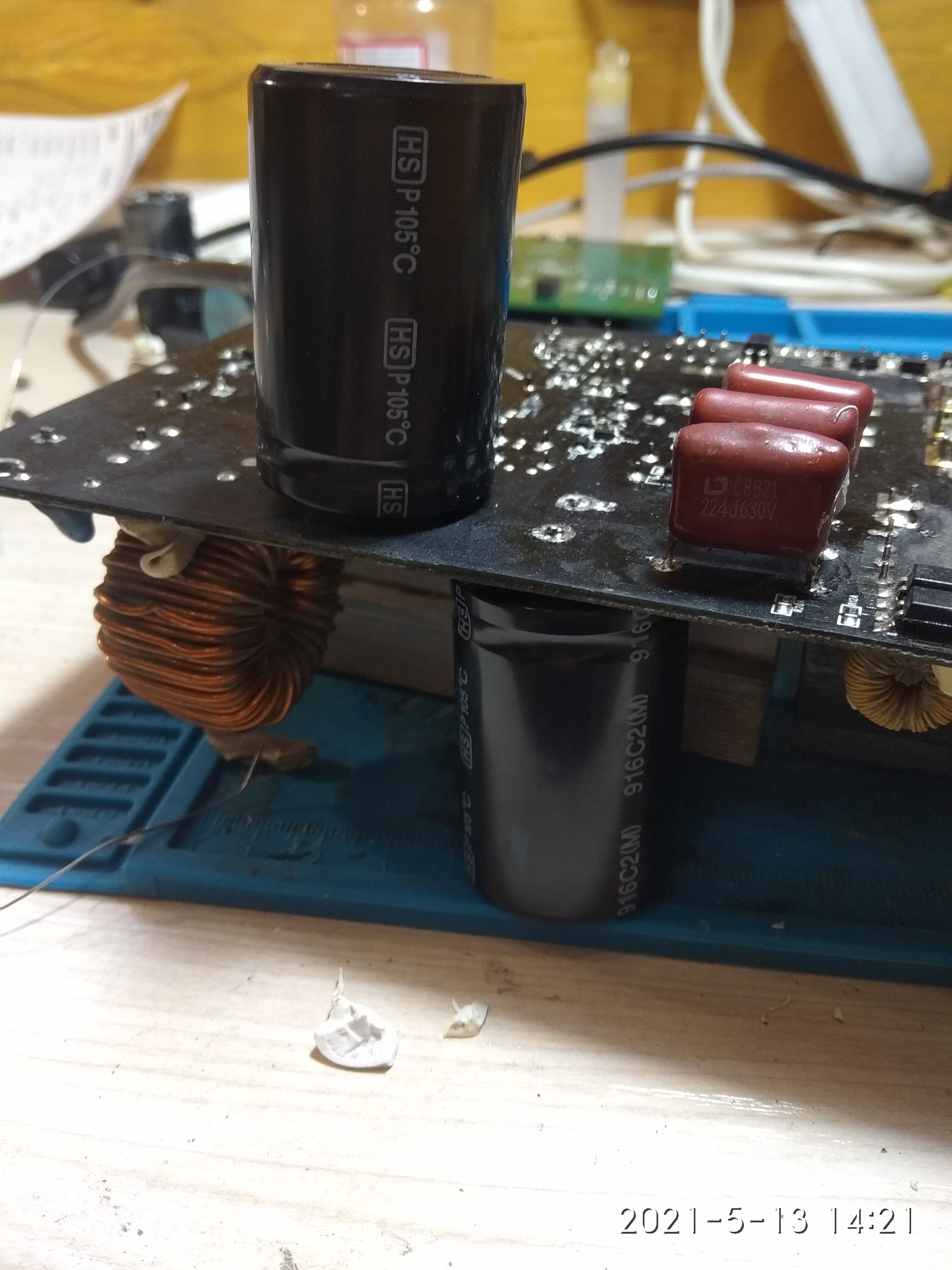

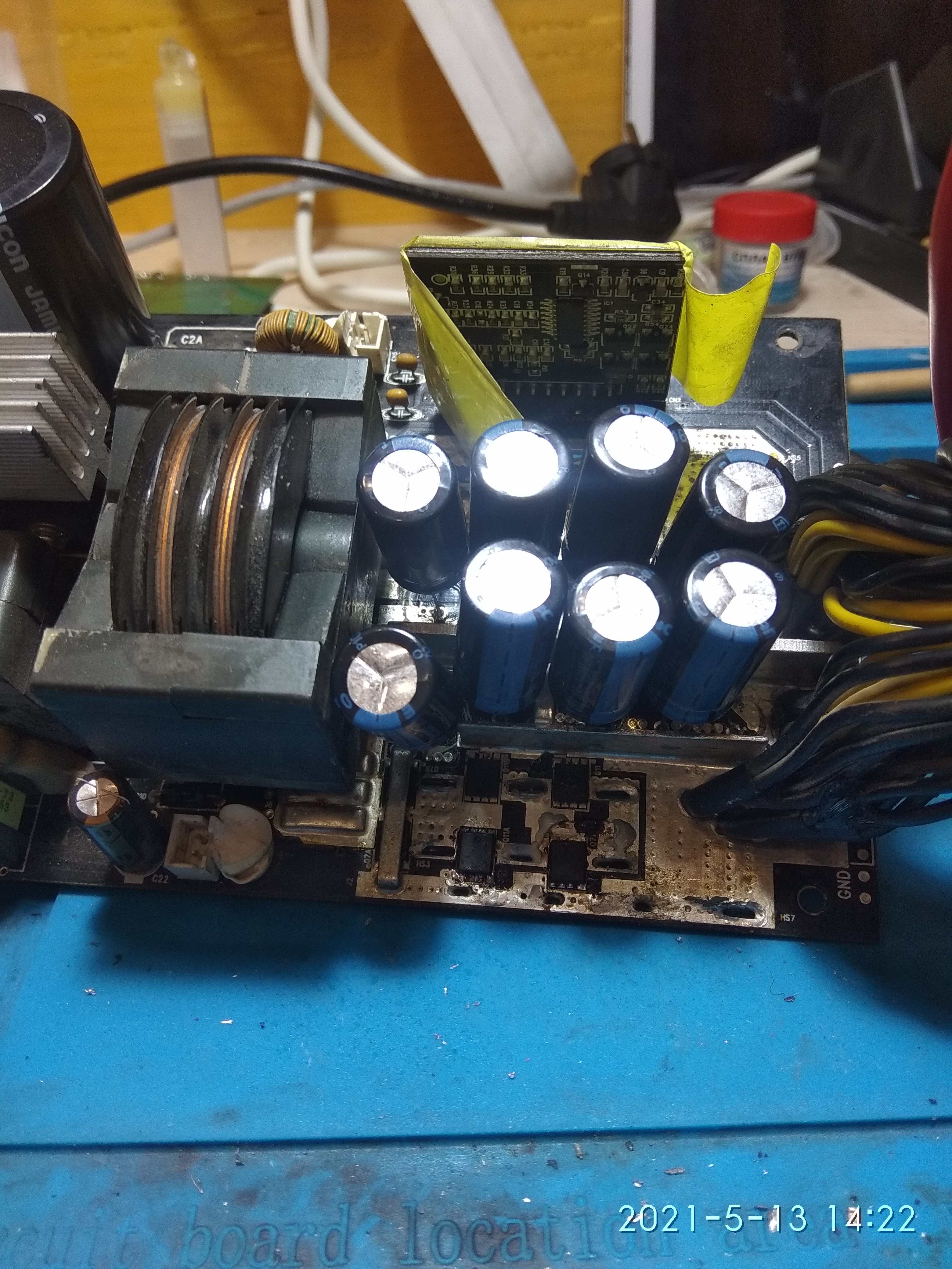

Я про мелкие литы имел ввиду а не керамику.
Заменил первичку и вторичку (литы) а на выходе напряжения нет вообще .4.5 вольта на супрессоре питания есть .
1620886916275920320885.jpg [ 2.32 МБ | Просмотров: 3758 ]
16208868732702135103138.jpg [ 1.91 МБ | Просмотров: 3758 ]

Озвучь норм состав всех микросхем блока. Дежурное напряжение 5 вольт я так понял есть. Должно ещё быть 15 вольт. При включении БП в рабочий режим и после того как супервизор обработает сигнал на его 3 выводе должен появится низкий уровень а после этого поступить питание от источника 15 вольт на микру инвертора и синхронного выпрямителя CM6901 - 15 нога. Насчёт прикондея надо уточнить какие ещё там микры есть. Да и кондер должен быть в нем на 450 вольт.
