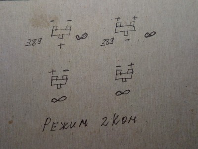

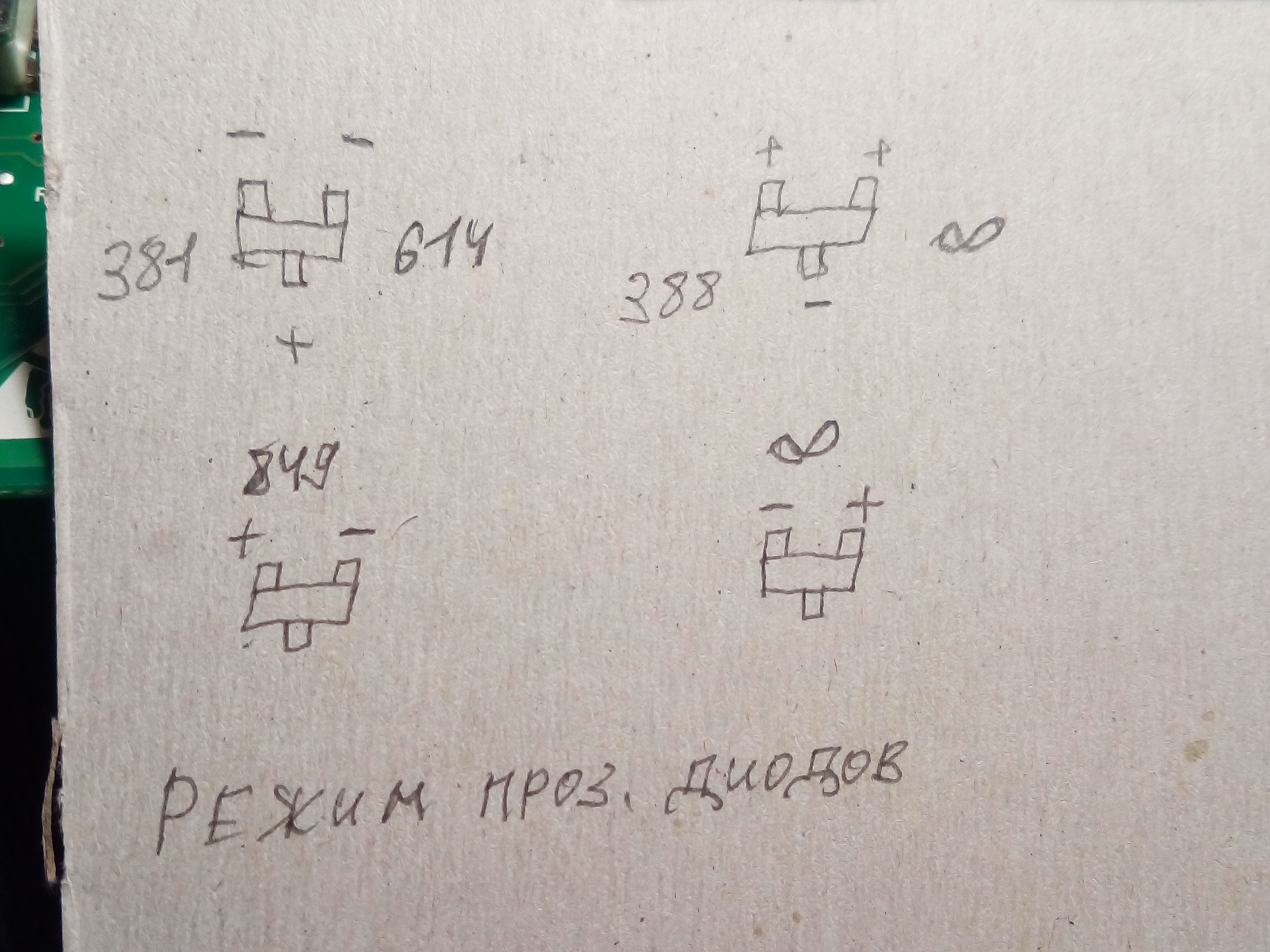

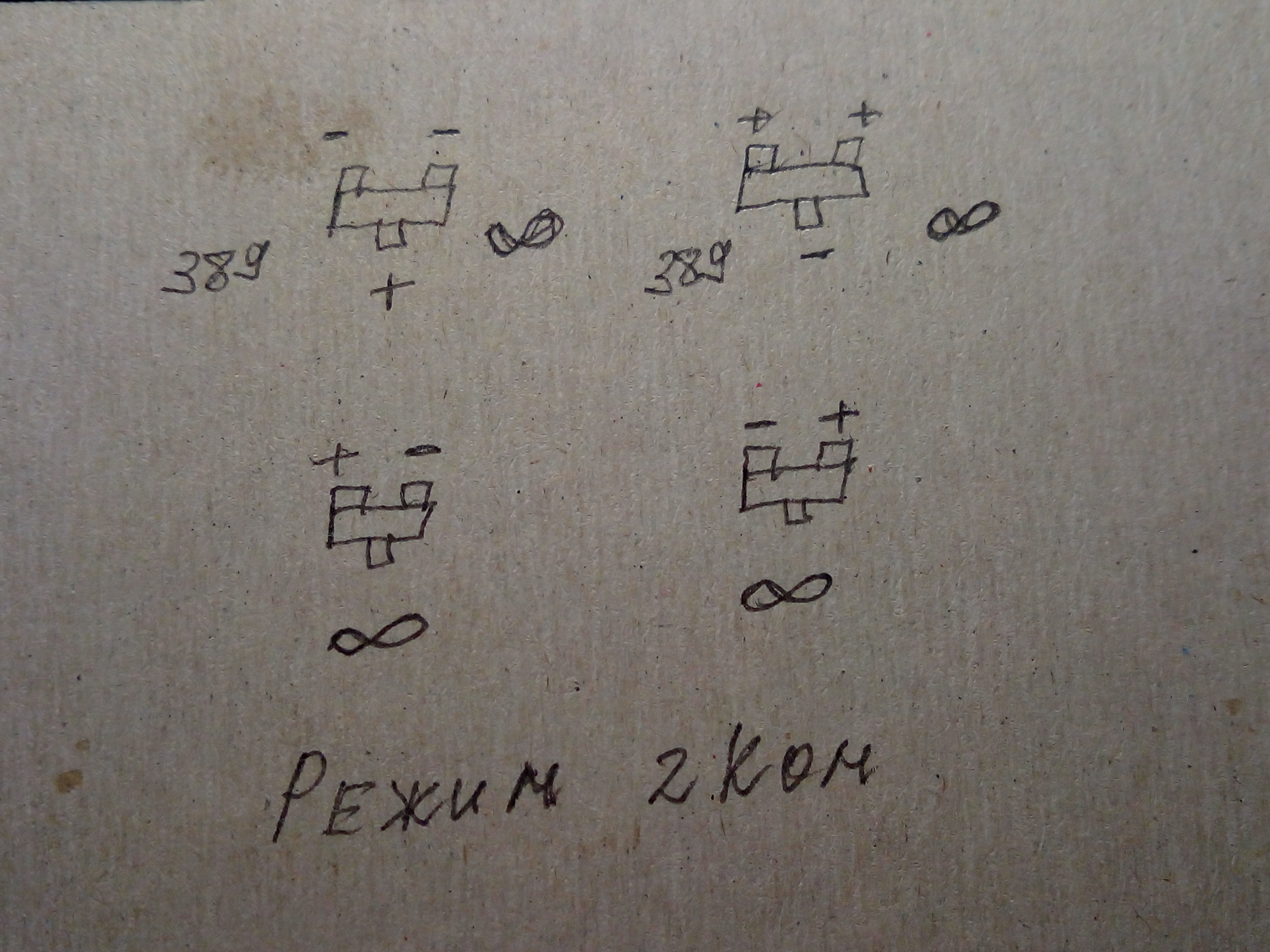

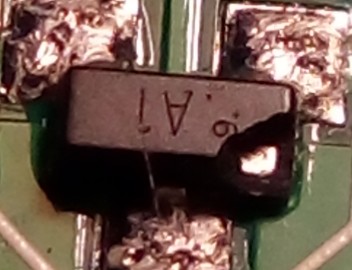

Продолжаю, ремонт. Приехал новый убл, поставил, валючил в сеть машину. Опять два варианта, первый: все штатно, ощибки не выдает; второй: сразу горит индикатор, что люк заблокирован. Запускать машину не стал, снял плату управления, поврежденных элементов визуально не наблюдается, попробовал тестером проверять элементы, пока без выпаивания, ничего необычного не обнаружил, хотел проверить релюшки на работоспособность, неаккуратно, надобыло выпаять наверное. При подаче 6 вольт сгорел, я так понимаю сдвоенный диод, теперь звонится одинаково во всех направлениях. На плате есть второй такой же, результат прозвонки выложу, чтобы вы помогли подобрать замену. В данный момент машина с платой управления не реагирует на включение в сеть.

И что тут удивительного что меняется питание на разьеме. А точне то фаза или ноль . УБЛ то естественно связано с сетевым питанием . Автор уже явно полез не туда . Проверять все подряд реле. Если так и дальше пойдет то соревших деталей будет больше . Копать нужно скорее всего в направлении симистора упраления УБЛ .

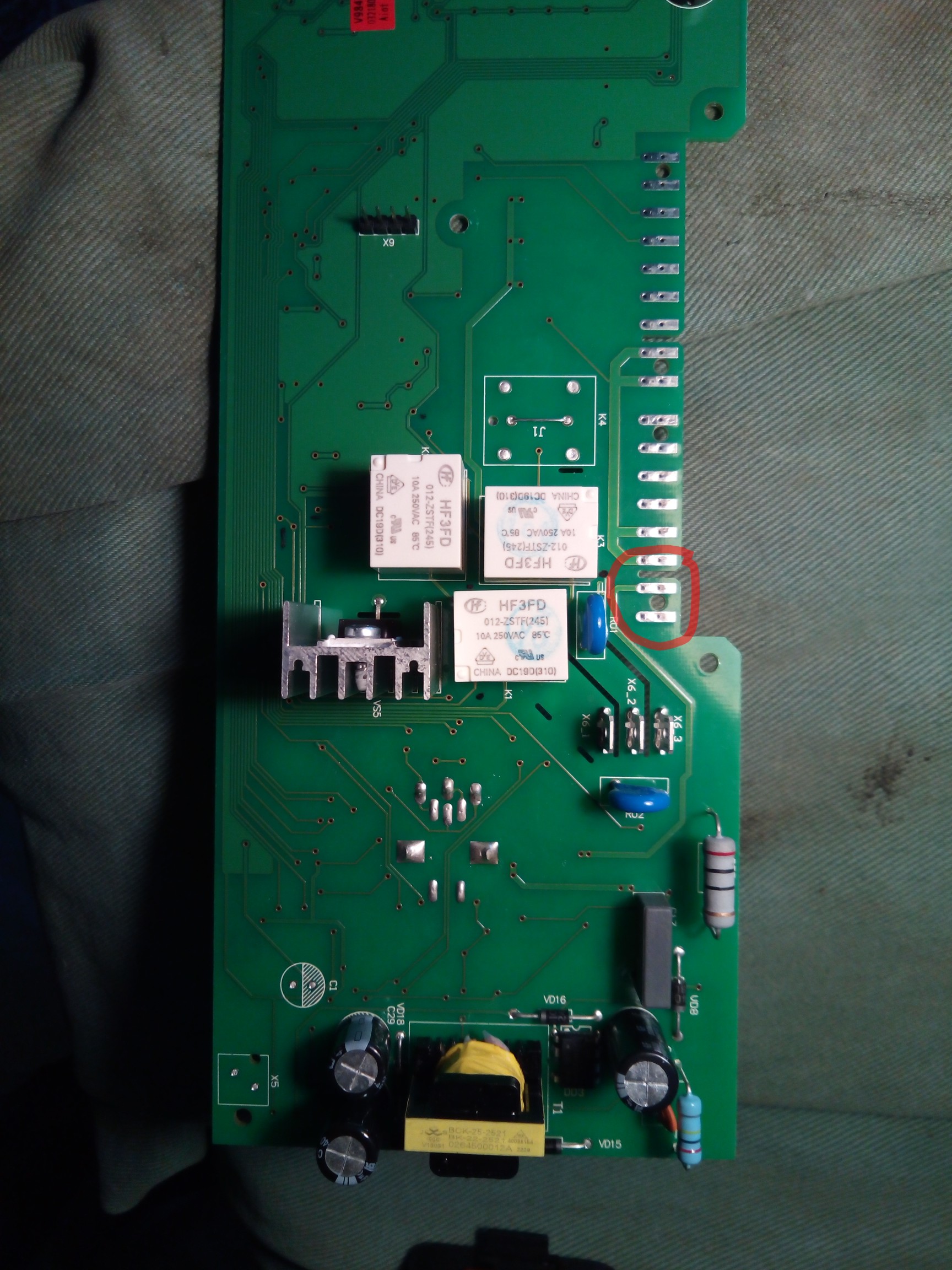

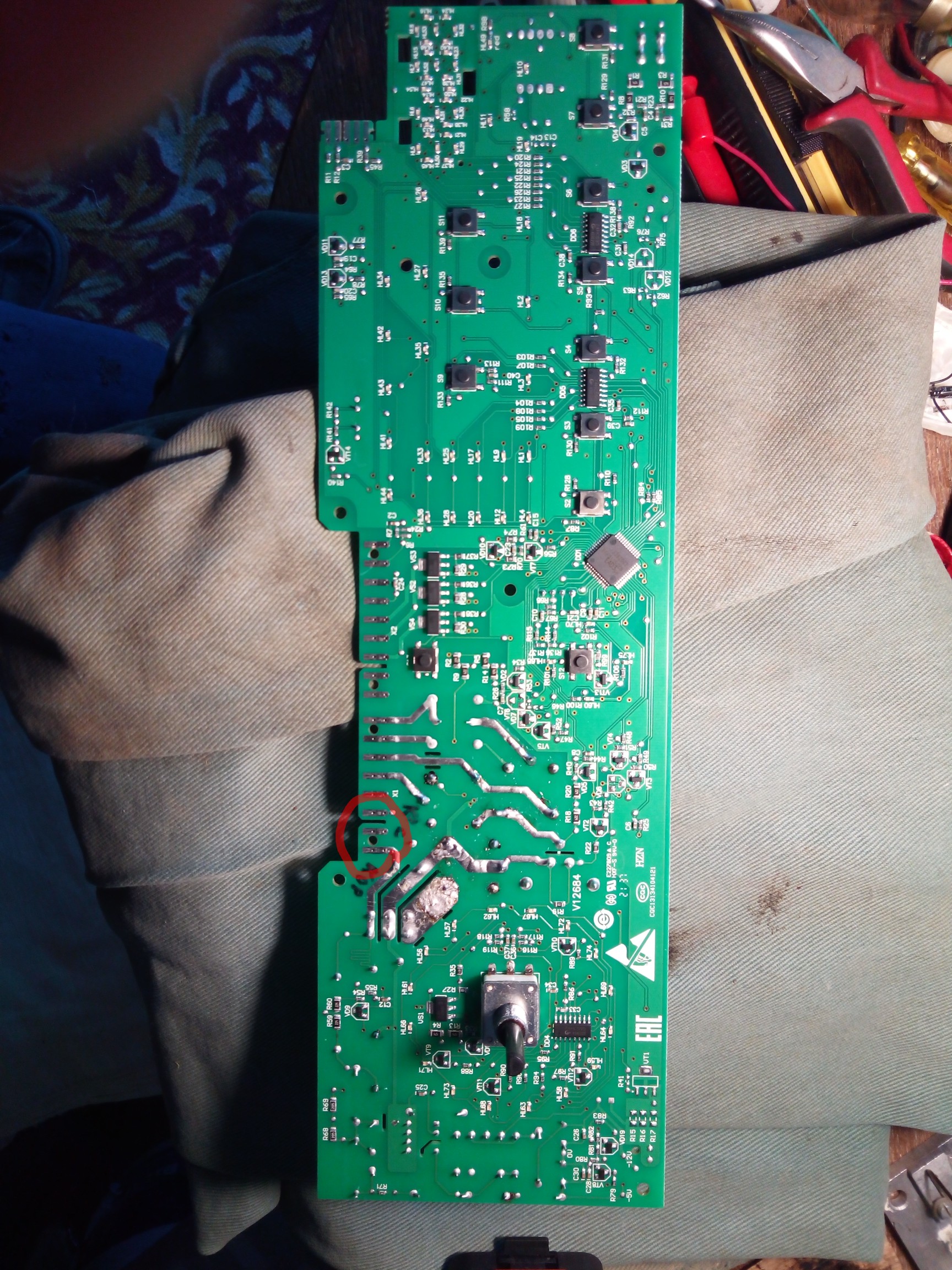

Я извиняюсь за свою техническую неграмотность, собственно я здесь именно поэтому, иначе справился бы своими силами. Хорошо, буду признателен, если вы покажете мне на плате семистор упоавления убл

Дорожки на убл

Ничего на этих фотках не разобрать, частями что ли фотографировать, тогда непонятно наверно будет
