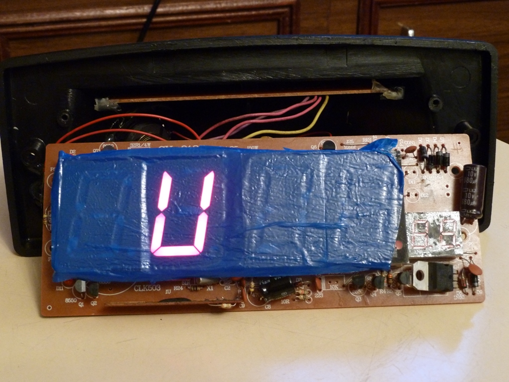

Может кто нибудь сталкивался. Что случается с часами:
P1000644.JPG [ 385.69 КБ | Просмотров: 3078 ]
Уже второй раз. В прошлый раз сами заработали после двух дней мучений с ними.
Вот снова такая-же фигня. :cry:
Тут всего два электролита . Пробовал присоединять исправные конденсаторы - ни чего не меняется. :(

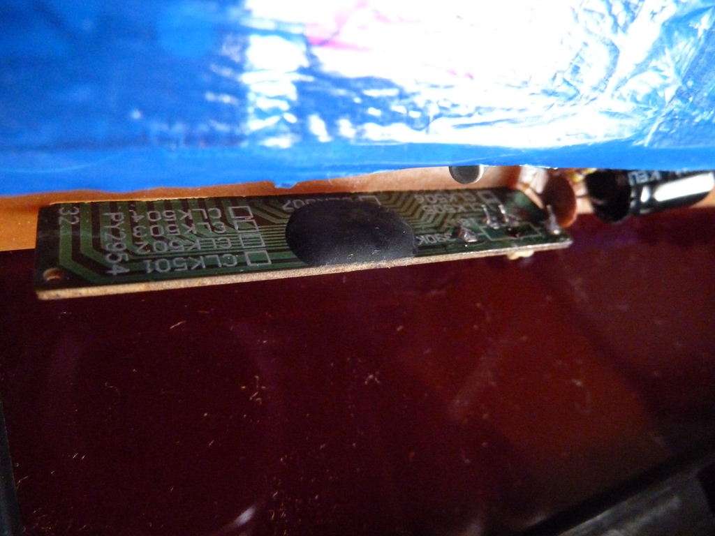

Может вот этот чип всему виной ?

Как больше ничего нет, на плате виден еще стабилизатор, 5 вольт скорей всего, проверить напряжение на нем, кварц Х1 попробовать заменить, пропаять все детали.

Я так понял - стабилизатор это большой транзистор с дыркой и двумя диодами ? :)
После них напряжение стабильное 5.3 и 5.8 в.
А кварц за что отвечает , и какой от него толк? :?
Хотя у меня его всё равно нет.
Прошевелил все детали , плату поизгибал по всякому . Еслиб был не пропай , я думаю он бы при этом проявился.
