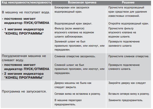

Машинка залила воду,маленько мыла посуду,для предварительной это норма но сливать не хочет.
Индикатор пуска мигает постоянно ,конец программы мигает два раза.
Код неисправности - проблема в сливном шланге.
В машинке нет никаких признаков что запускается двигатель.
Подскажите на чем реализована подача питания на насос - релюшка аль тиристор?
Не понятно куда лезть - ПУ или сразу к насосу(к нему доступ мама не горюй,да и вода стоит в девайсе)
код неисправности.JPG [ 51.61 КБ | Просмотров: 3135 ]

Убрал посуду,завалил занусю на левый бок,откинул нижнюю светлую крышку(на защелках).
Стоит два насоса - мойка и выкачка.
К насосу выкачки подходит три провода - черный и два синих,как оказалось два синих приходят на один вывод мотора .
Снял мотор(провернуть против часовой стрелки) и подкинул ему 220 вольт - крутит зараза.
Вернул мотор на родину,подкинул лампу на выводы мотора(черный и любой синий провод)
Лампа светит мотор качает - все в норме.
Похоже что неисправность периодическая,склоняюсь к залипанию ротора мотора.
Пока оставил лампочку для контроля в момент неисправности.
Друзья Спасибо за помощь! :drinks: Тело намного проще стиралки. :)
