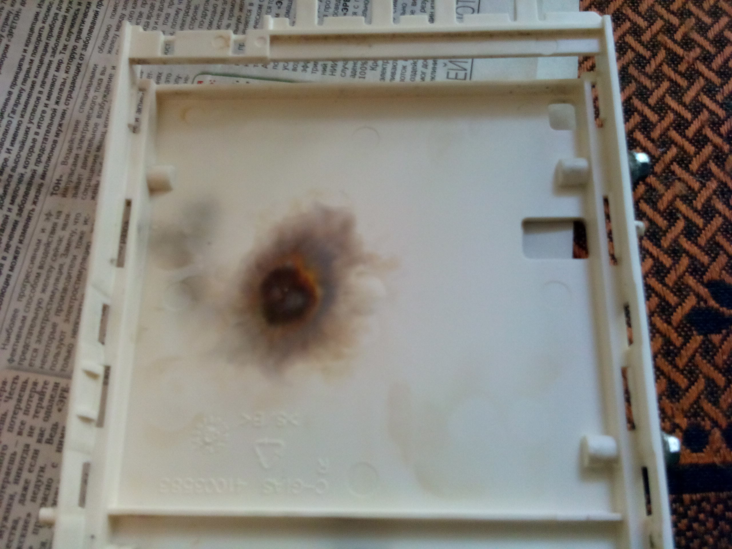

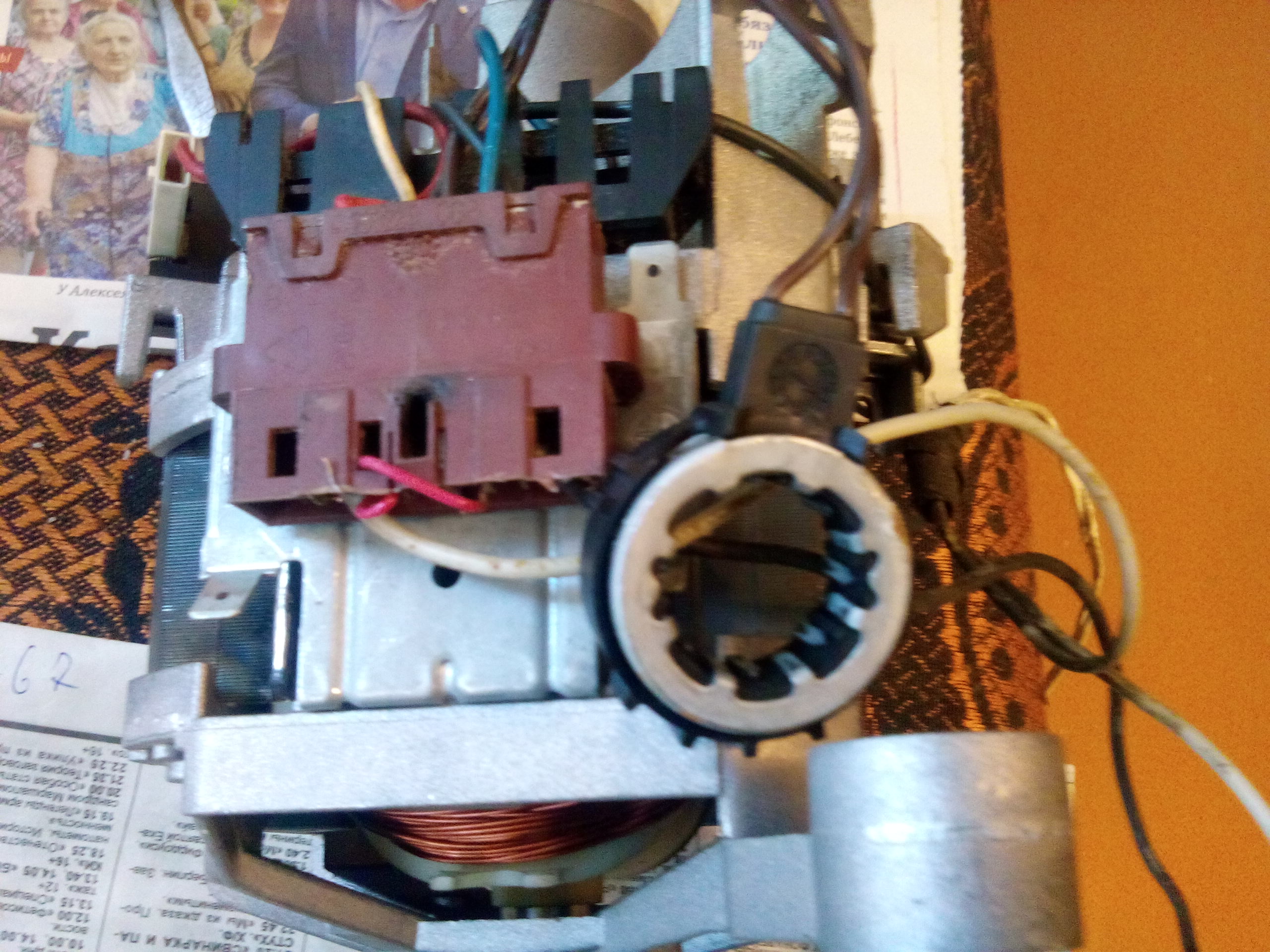

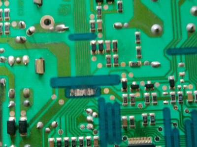

Как должен работать щетки в электродвигатели Канди без нагрузки искрят, как на наждаке.на клемах электродвигателя подгорели контакты, где подключается таходатчик. Что послужило выходу из строя модуля управления! Прошу помочь, как мне понизить искрение щеток( я понимаю, что щетки являются проводниками к катоду якоря)? Почему подгорели контакты на таходатчик?

Насколько сильно? если искр много, то скорее всего якорь неисправен.
 Заголовок сообщения: Re: стиральная машина candy agua 1000T-45
СообщениеДобавлено: 06 сен 2016, 20:52
Сообщения: 614
место жительства: Красноярск
КЗ в обмотках якоря скорей всего. Надо прозванивать.
В качестве профилактики можно попробовать почистить зазор между контактными площадками якоря.
Бывает забивается графитом, тоже плохо работает. Или щетки сточились и плохо прилегают к якорю.

обычное явление -попала вода с бака на провода потом на колодку эл двигателя и фазный ток пошёл на контакты таходатчика и тем самым выгорели резисторы или транзисторы цепи таходатчика.
Сальник пропускает воду ,подшипники стали ржаветь и пропускать воду вот и результат.
Сзади бака наверняка под шкивом рыжая вода ?
Я после замены подшипников вытаскиваю провода таходатчика из колодки моторной группы и отдельно их изолирую,а то так и процессор выжечь можно.
