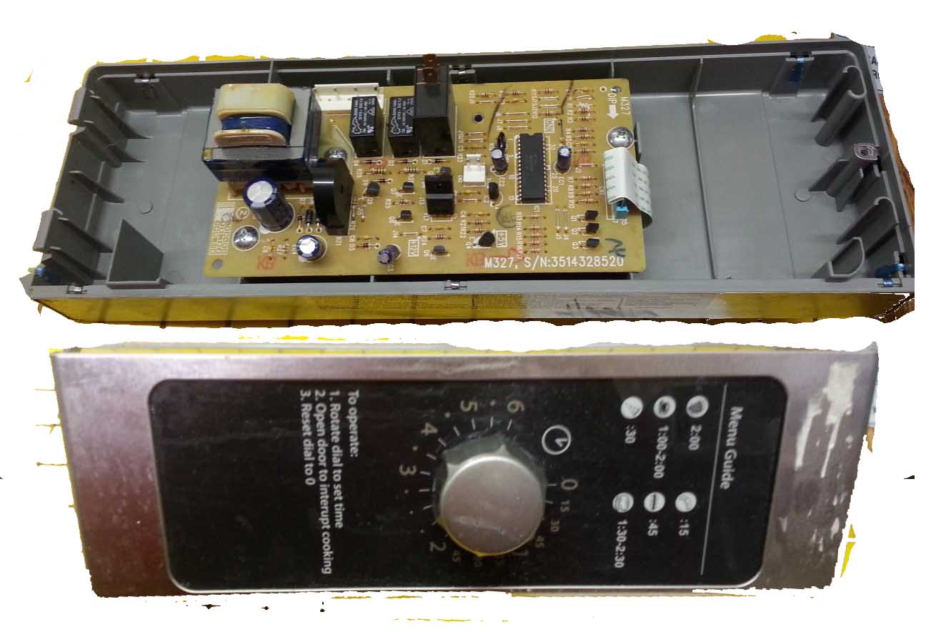

Неисправная микроволновка при разборе сгоревший сетевой предохранитель,далее сгоревший стабилизатор на 5 вольт 7805,
выгоревшая дорожка на плате по которой питание 220 вольт.
всё восстановил появилось напряжение 5 вольт и 12 но ни каких признаков жизни... :?
Помогите найти информацию по микросхеме ,вот что написано на ней:
DW-M0-KOR-1P759A
86CH09NG 6NJ2
M*SIA 0720WAI
IOWN37
переписал строка в строку.

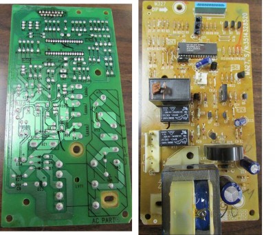

Блин это мкроконтроллер...Нет на него ни программатора ни сэмпла для заливки.
Очень похож на атмегу 16 ,судя по даташиту :ugeek:
ROM
(MaskROM)
16384
bytes
(at 16 MHz)
Теперь нужно узнать принцип Микроволновок,я не про магнетрон и волновод ,а как и когда включать 3-5 релюшек которые есть там... 8-)

А на кварце есть генерация?
 Заголовок сообщения: Re: МИКРОВОЛНОВКА AMANA COMMERCIAL
СообщениеДобавлено: 10 ноя 2014, 14:52
Сообщения: 213
Откуда: Иркутск
:!: не посмотрел!
СообщениеДобавлено: 11 ноя 2014, 04:36
Зря) может и проц живой.

блок мёртвый генерации нет...
поставил обратно ,завершил диагностикой ремонт...
Магнетрон целый,транс тоже,высокавольтный диод целый,
Но есть хорошая новость!
Магнетрон работает на максимальной мощности ,его не регулирует симистр его выключает только реле!
тоесть в принципи можно поставить тумблер тупо и всё который будет включать магнетрон и двигатель для вращения поддона.
теперь в мыслях поставить туда LG модуль для контроля только по посадочным местам надо будет придумывать что то!
