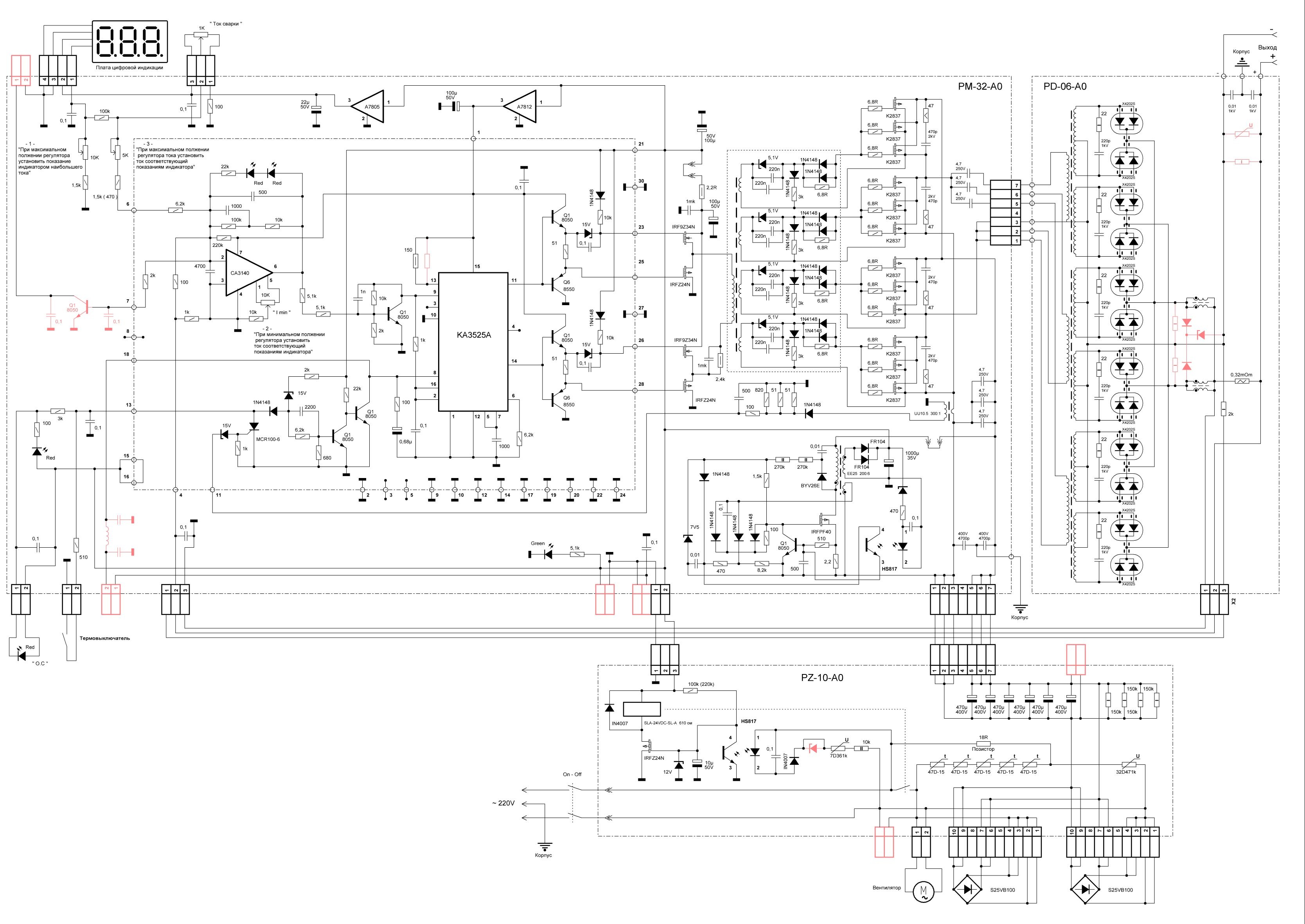

Не могу найти схему от сварочного инвертора СВАРКО-ARC 250
При включении- вентилятор вращается но загарается светодиод ПЕРЕГРУЗКА, напряжения на выходе нет,
снял корпус на плате управления горят зеленый и красный светодиоды ,выходные диоды и транзисторы целые, посоветуйти с чего начать, с ШИМ контролера KA3525A и если не трудно, как проверить шимку
в схеме Ц-шкой. Схема есть подобная но не родная.

Шимку осциллографом, проверяй напряжения на стабилизаторах, проверь датчик перегрева.

И омные резисторы в горячей части....

В горячей все хорошо .На счет ШИМ-ки,осликом ОМЛ-3М -можно ?,опрознать "перелом" контроллера?

Мне бы осцилом. ШИМ-контроллер ,с вашей помощью,бы проверить ОМЛ-3М ,еси им возможно?,-там как, я понял треугольник надо увидеть ,ОМЛ-3М -может увидеть ? Щупы, заземленные все самодельные,. Купил, а пользоваться не умею ,боюсь спалить .

Все напряжение в норме.24v,12V.(310V На поливеках)- термо датчик проверял паяльником-нормально выключен,при пагреве вкючается.
