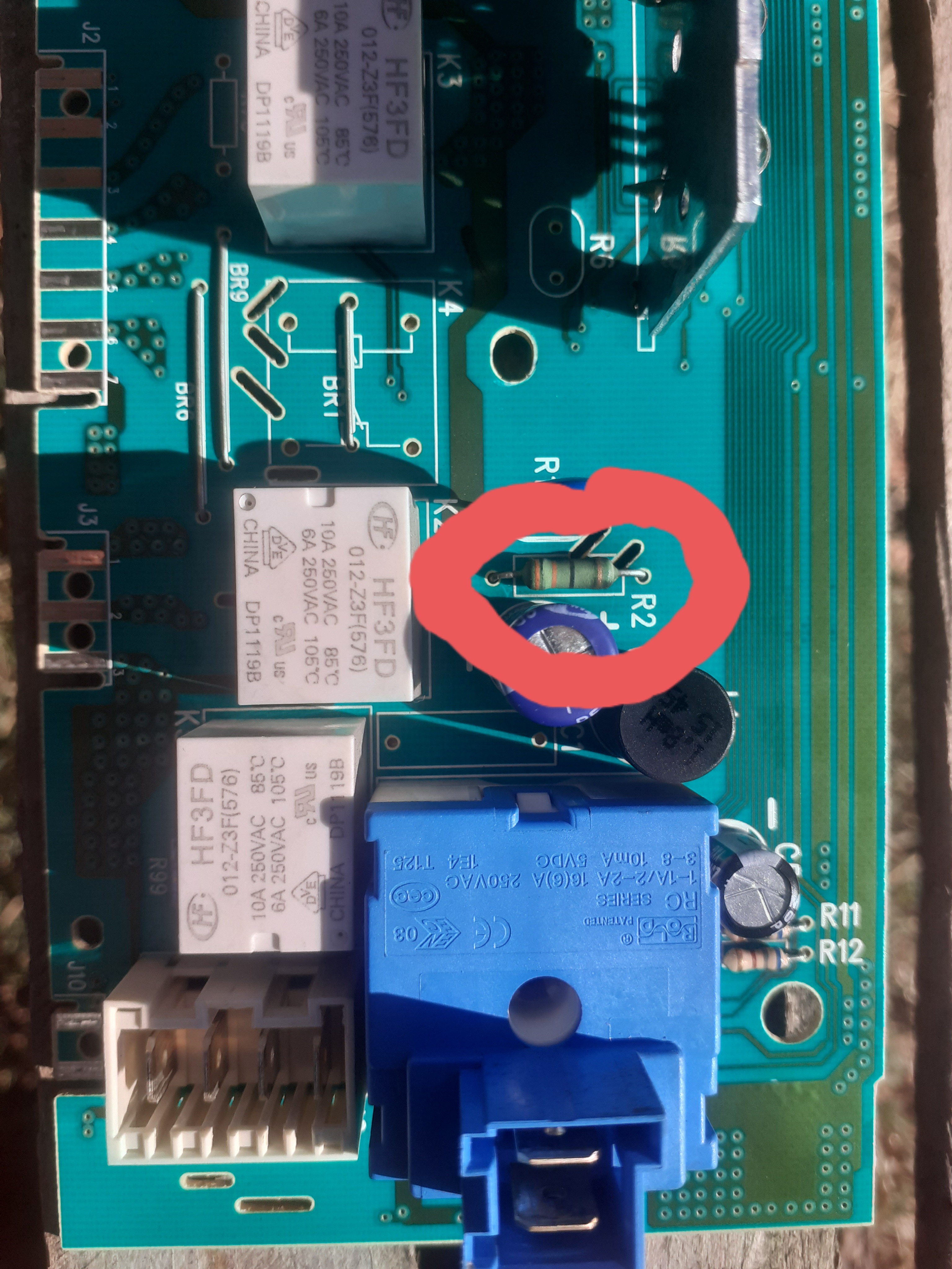

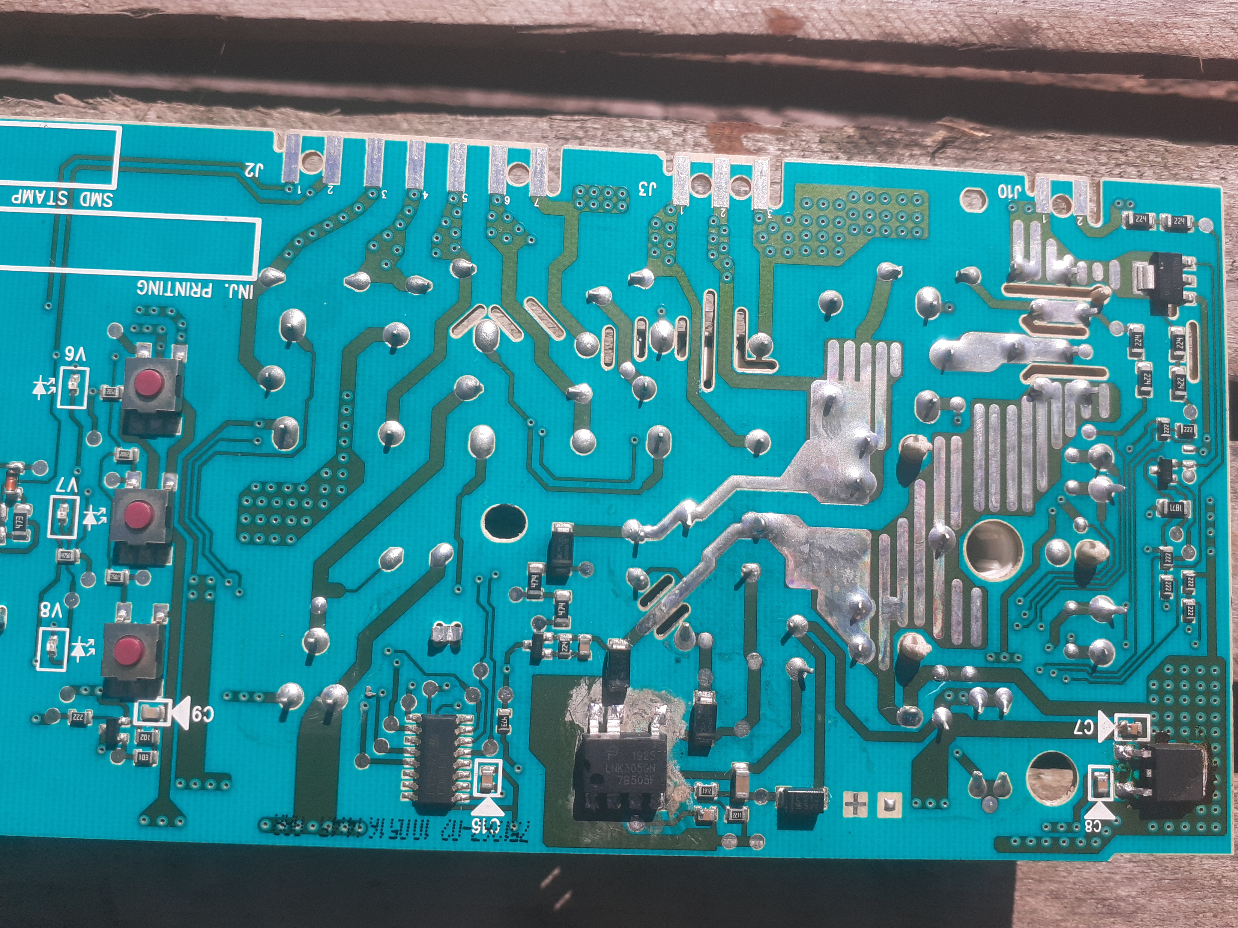

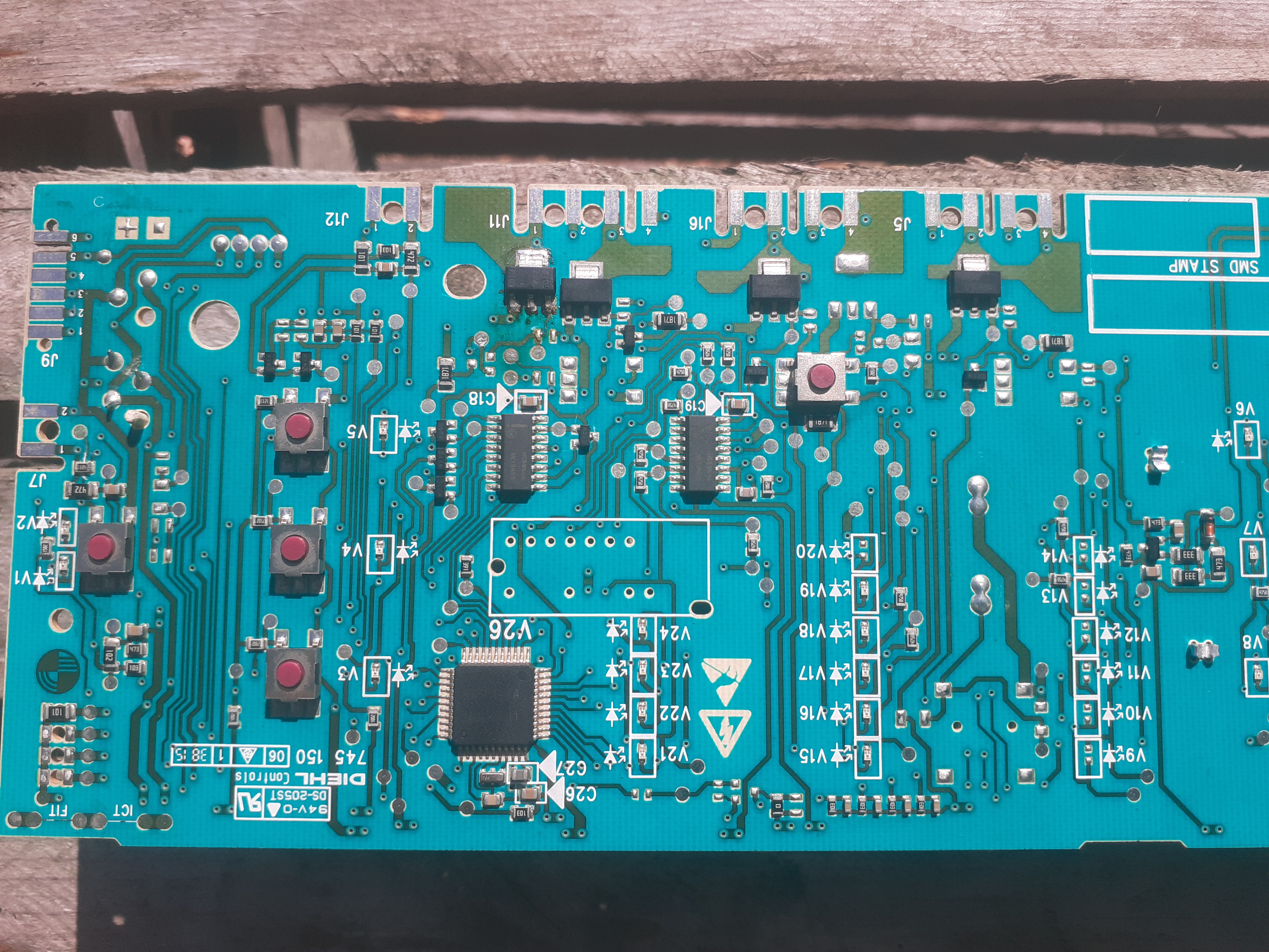

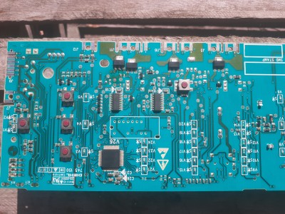

Проц R5F100FEA Какую поднять ему ногу чтобы понять он виновник или нет? Остальные детали вроде все проверил, всё как бы нормально. Отпаял 2 smd WV4 звонилось как КЗ, расположены со стороны проца возле нижней кнопки, однако детали целые КЗ пищит по плате. Думаю пробовать отпаять по очереди 2шт HC595AD. Если не они, тогда всё.
Смотрел цветовую маркировку защитного резистора, так и есть 33ом.
Пока буду мыслить и пробовать снимать микры.

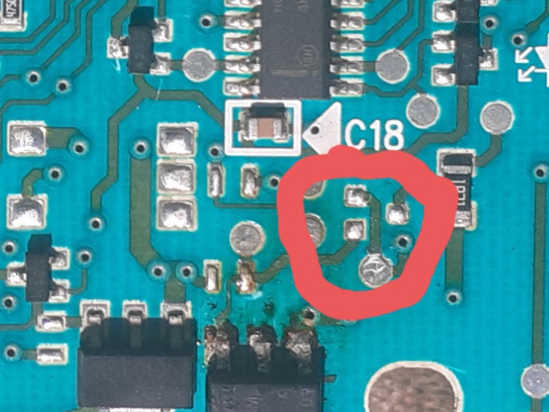

Фото модуля, частично чтоб было лучше видно. В красном защитный резистор.
Комментарий к файлу: в этом месте КЗ транзистор

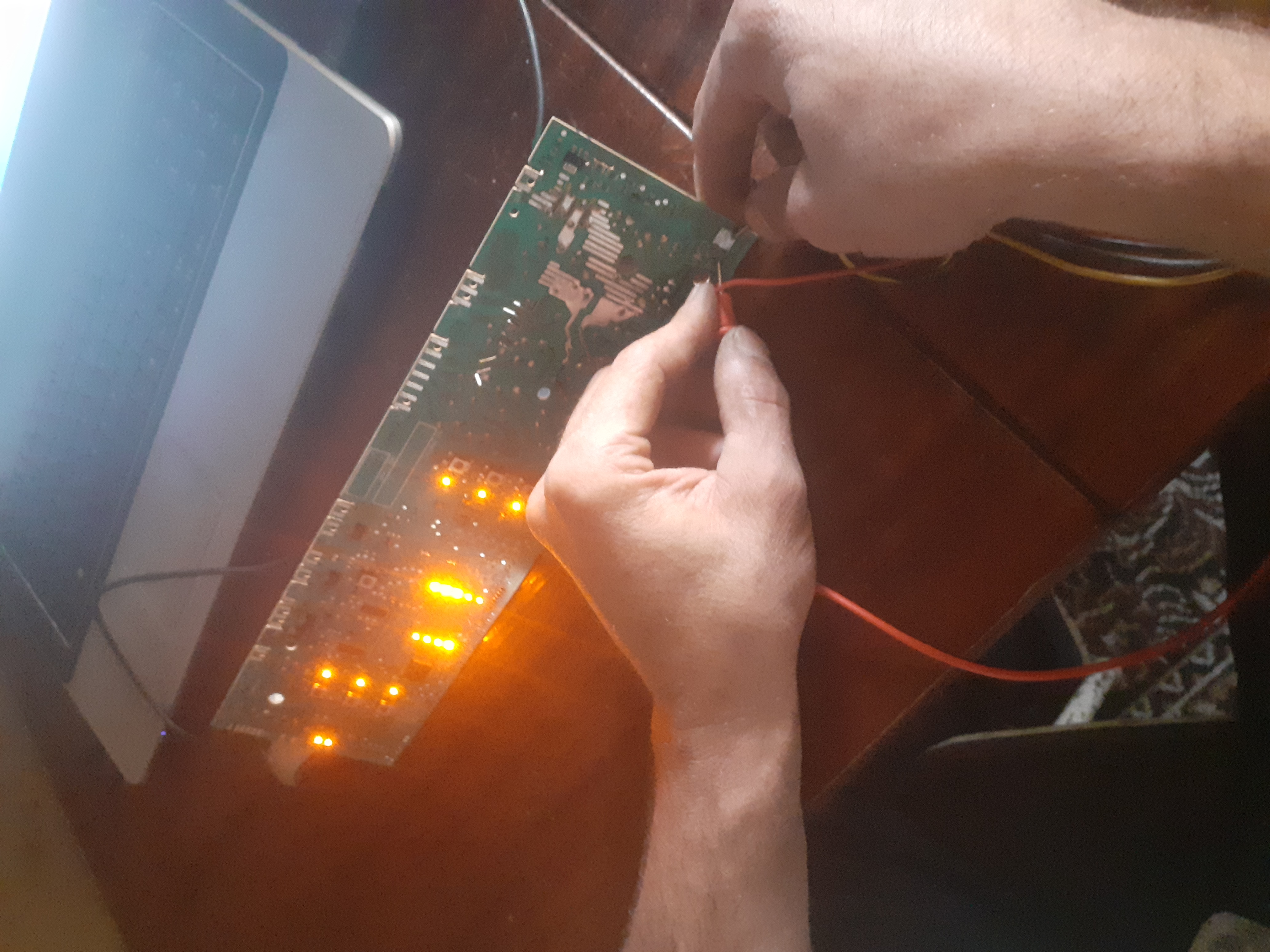

Защитный резистор стоит в цепе 320в, установлен на - минусе конденсатора 400v10mf переходит через smd диод на + конденсатора 400v10mf и на 5 ногу шим тоесть на ДРАЙН если не ошибся. По моему его называют ШУНТ, если не ошибся.
12в я подавал до того как отпаивать 78м05 и подавал правильно, при этом индикаторы загорались и плавно затухали. После этого и пришла мысль сдуть 78м05 и задержать питание на некоторое время и потрогать какие детали нагреются. Нагрелся проц.
Прелагаю фото и специально взял БП от системника, дабы Вы убедились что я подал именно 5в (цвет проводов не обманит) и в правильном направлении. И индикаторы светятся стабильно.
Я не спорю, мне далеко до ваших знаний и опыта. Но я стараюсь. И мастеров у нас здесь нету. А так как я многим занимался и есть хоть маленькая соображалка, все бегут сразу ко мне.
20230911_182244[1].jpg [ 3.22 МБ | Просмотров: 6166 ]

Я малость выпал из темы, но удалось понять следующее (поправьте если не прав):
1.
7805 это стабилизатор 5-ти вольтовый. Обычно от него цифровая часть запитывается (проц и обвязка). При подаче на вход +12, на выходе сколько было?
2.
если 7805 отсутствует, то как проц мог нагреться? :? Возможно еще какое-то питание на него подается.
Ну вообще если нагрелся, то это хреново... :cry:
3.
nosorog писал(а):
от БП индикаторы светятся стабильно и БП в режим защиты не уходит
А вот это уже интересно... :? Я так понимаю что в это время 7805 на месте была?
Получается что родной БП нагрузку не вывозит?
Ладно, хорошо, а если попробовать "сколхозить"? В смысле силовую часть не трогать, а саму электронику запустить от внешнего БП
СообщениеДобавлено: 11 сен 2023, 19:44
Сообщения: 265
Откуда: Украина
место жительства: украина
Нет. Я же написал, что сдул её. На месте она была когда подавал 12в. Когда подавал 12в, наблюдалось затухание, значит и напряжение 5в падало. Не стал пробовать пробовать снова так как начал слышать не понятный звук, в цепи шим.
Предложение сколхозить интересное. Но! Греется проц. Я так понял будет надо 12в и 5в. А куда подать???
СообщениеДобавлено: 11 сен 2023, 22:05
Сообщения: 3246
Подай на вход 7805, 12 вольт и делай замеры, нагрев и так далее. Обычно 12 вольт, определить можно по наряжению реле.
СообщениеДобавлено: 12 сен 2023, 18:22
Сообщения: 4721
nosorog писал(а):
А куда подать???
ну ты куда +5 подавал что лампочки все зажглись? На выход 7805?
