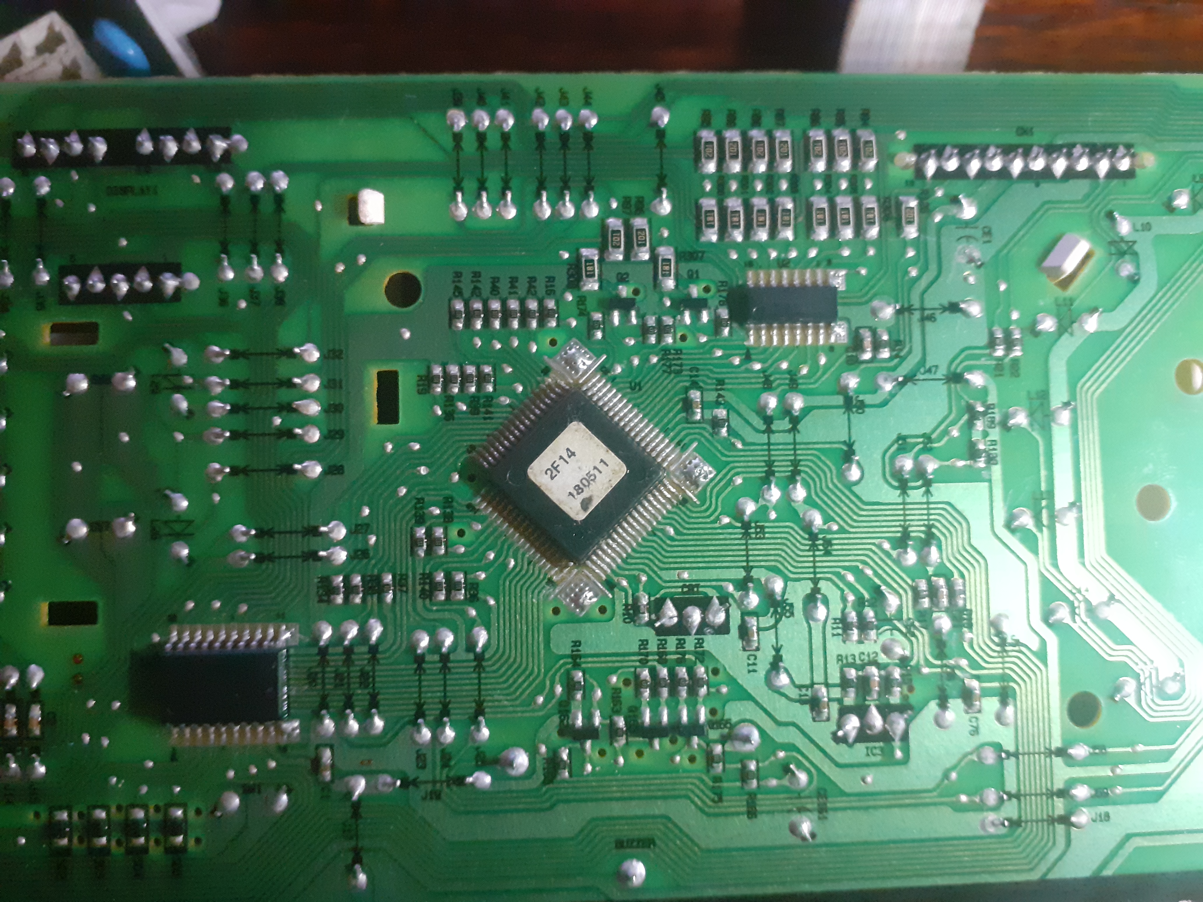

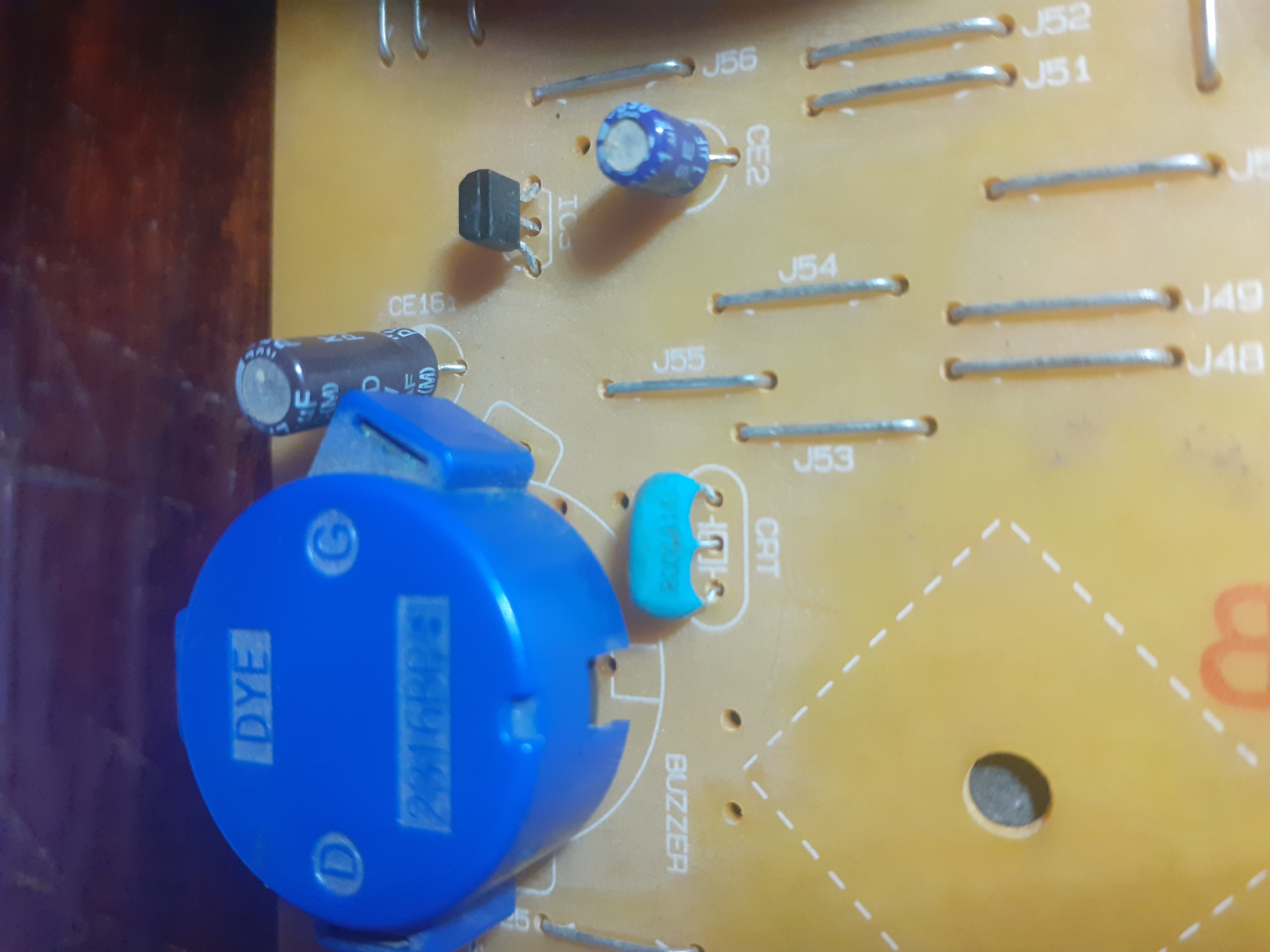

Фото этой синей детали давай. Может не туда ты залез. Кварцевый резонатор это видимо. Внимательно сделай прозвонку. Чудеса какие то, само собой все появляетс,при прозвонке. И никто толком не поясняет про эту AUA. Хоть бы один замеры сделал. Жаль пол рукой нет такого модуля. А вообще ты проверял все как по видео от Мухтара. Там же по ходу питание на плату индикации идёт от DC/DC 5 вольт на главной плате, ещё до этой AUA.

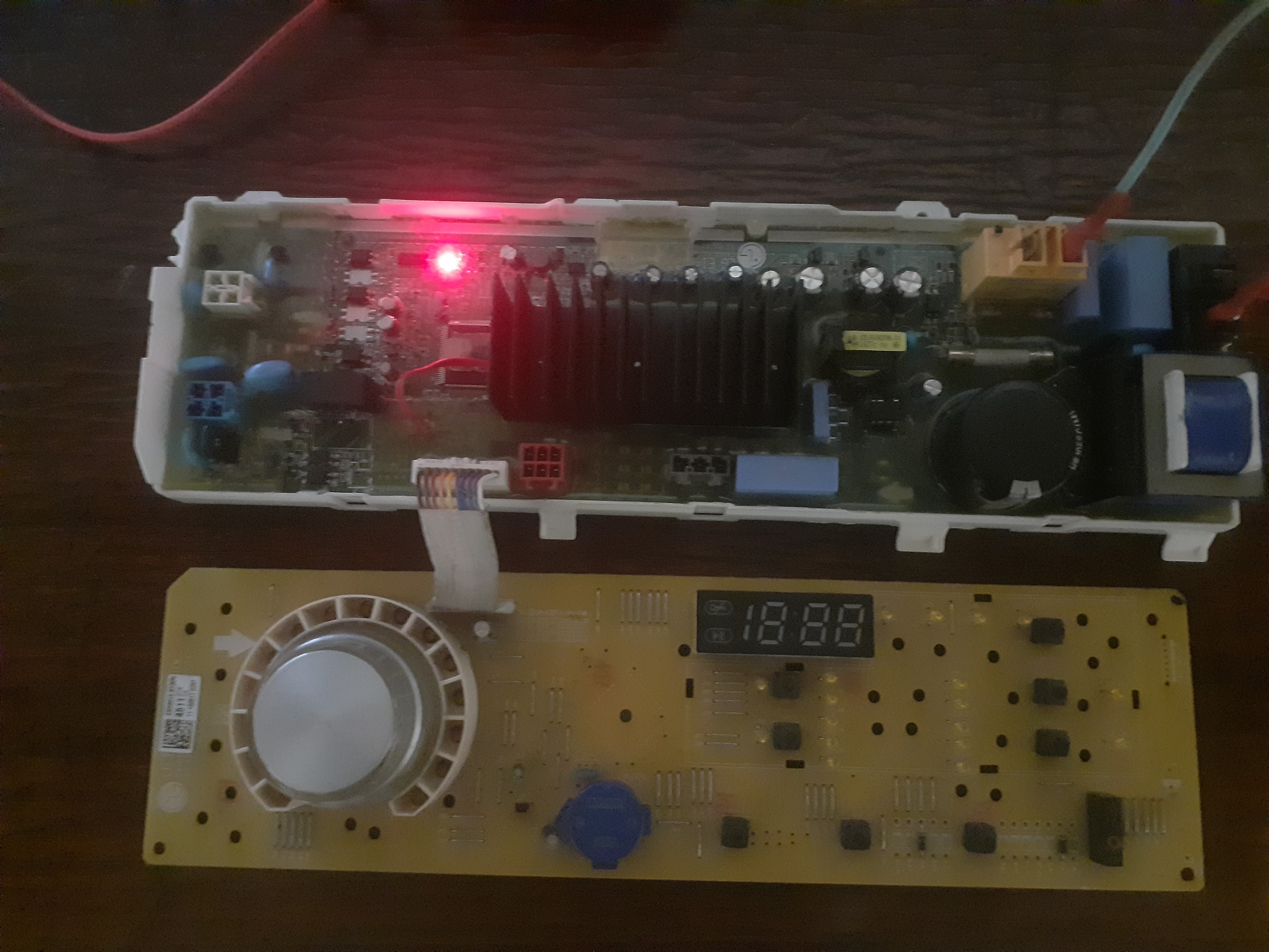

Таки проверял. Где-то выше пост, что +5в на индикацию приходят, но индикации нету. Ведь верно? Давно написанно 12в,12в,16в, 5в есть. На микру AUA 5в и идут с ветки от сбилизатора, а точнее с первого контакта smd дроселя ( как об этом говорил Мухтар М). Через этот дросель 5в. уходит на индикацыю. Но не об этом. Вопрос стоит почему нет ДР. После всех иследований оказывается что не приходит напряжение включения AUA. Повторюсь. Я только ставил щуп + на 2 и 3 ногу. Лез правильно, вокруг контроллера по углам номер ноги, правда плохо видно. 1 пин где указан триугольник, естесно рядом 2и3.
Прилагаю фото синей детали и платы индикации вокруг контроллера, рядом с ним в чёрном прямоугольнике три контакта этой синей детали. Спецыально для Вас. Запущу повторный процес где загорится индикатор и сделаю замеры на AUA. И приложу фото со свитящимся индикатором.

Не надо ничего повторно запускать, все понятно. Та синяя деталька кварцевый резонатор как я и сообщал ранее.
Поздно. Уже сделал. AUA 1-0.45в, 2и3-5.4в, 4-0.45в. 5вкл-4.5в 6-5.4в Ну и фото.

Проверь и прозвони тщательно все пайки деталей и перемычек которые уходят своими связями на плату основную , особо в районе где возможно могло быть залитие по краю платы индикации у лотка загрузки порошка.

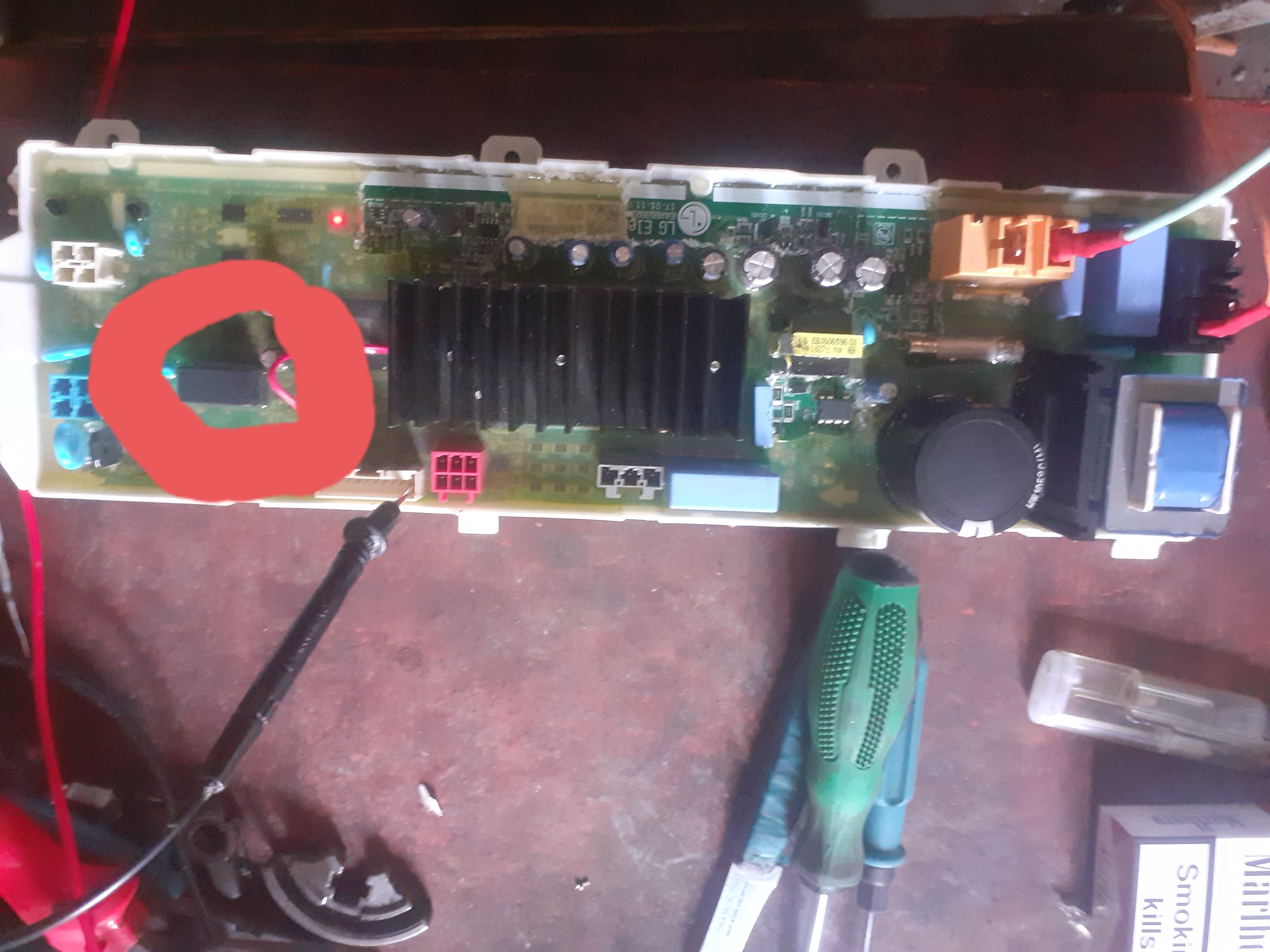

Комментарий к файлу: релюха в красном
20231105_142328[1].jpg [ 2.25 МБ | Просмотров: 5070 ]
Наткнулся на тему где обговаривают запуск.---Модуль такой-же. Коричневый и синий сеть. Или другая распиновка или кто-то лазил. Если распиновка правельная , то проверять реле (подать 12 вольт и проверить внутренние контакты) и управление реле. Кнопка вкл 3 пина один из них общий, один нормально замкнутый и один нормально разомкнутый. Работает так.Включаем в розетку подтягивается майн и горит красный диод на силовом блоке. Если ни чего не нажимать через 1.5-2 минуты реле отбросится и светодиод потухнет. Нажимаем кнопку вкл. подтягивается реле и загорается индикация. После выполнения программы стирки индикация тухнет,музыка, через время отбрасывается УБЛ и через 1-2 минуты отбрасывается реле,модуль обесточен(напруга только на контактах релюх.---
Вопрос! О каком реле идёт речь?
Тема здесь. https://monitor.net.ru/forum/threads/674516/page-2
Предполагаю что речь шла об этой релюхе. Фото.
