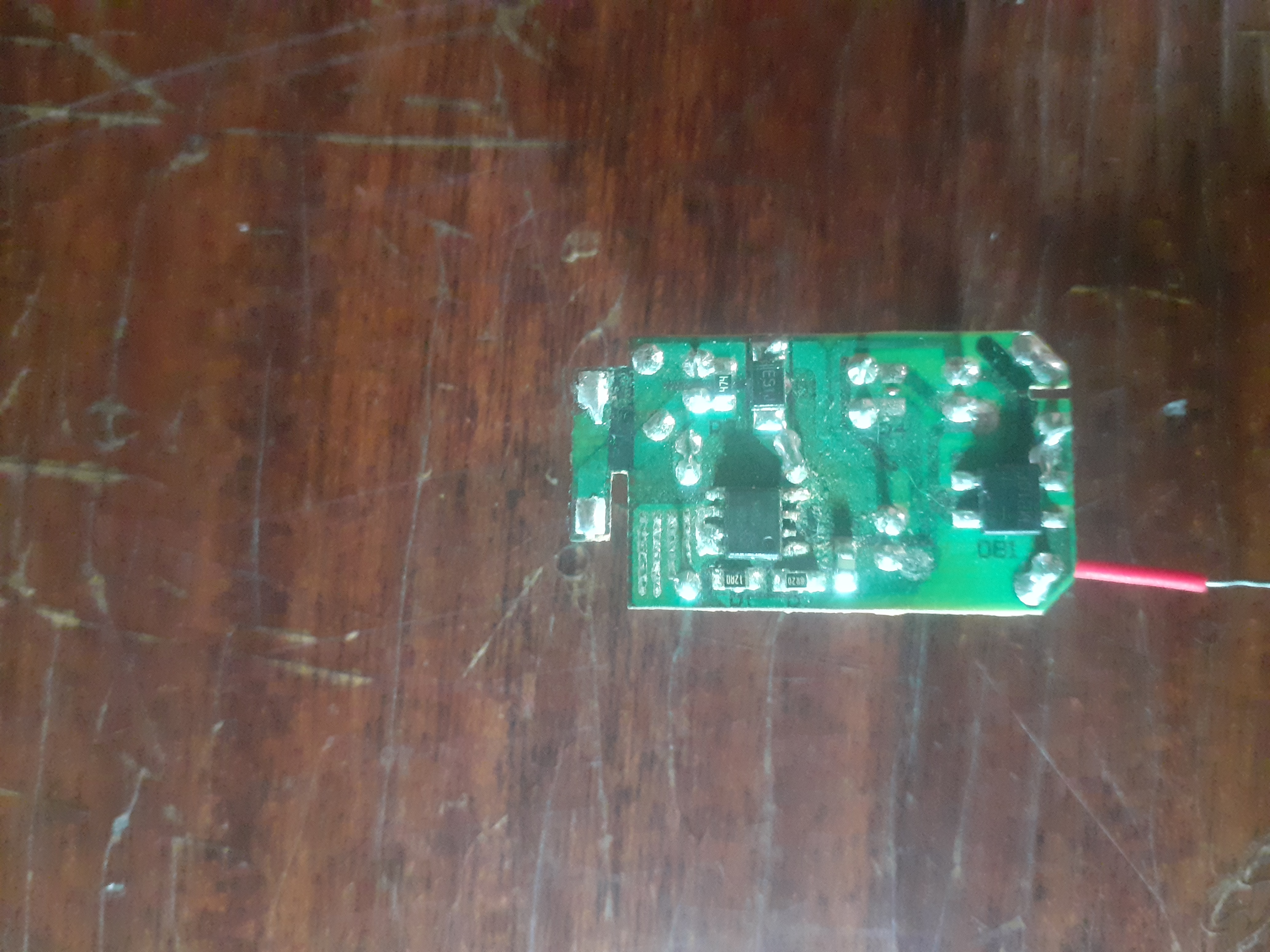

nosorog писал(а):
Но смущает что 5пин не соединяется 6,7и8 пинами. А в сварочнике 5,6,7,8 на одной дороге.
Стало быть, в даташит заглянуть не удосужился да и действительно, где же взять триколоровский DRE на украине. Стало быть - только колхозить.

Не забывайте что все эти микры от ресиверов требуют для работы оптопару и TL 431, естесно их объвязку, особо TL нужно будет подгонять под выходное напряжение , в ресивере оно 3,3 вольта , а сварке его нет. Нужно все делители пересчитать. Плюс напряженияе питания светодиода оптопары. И это все нужно будет добавлять на плату. В принципе можно попробовать. Просто в модуле СА 901 это уже все есть.
По сути готовый БП, только нужен транс, резистор для запуска и один кондерчик на плату и правильно запаять перемычки делителя TL, в данном случае 24 вольта, о коих я и спрашивал, и они есть на этой плате инвертора. Но я не настаиваю, пусть решает сам :)

Есть под рукой такие: DN311, DM0265R, 5MO2659R и какойто шим от лед лампы, у него с 5-8 пин на одной дороге. фото.
20231124_195951[1].jpg [ 3.46 МБ | Просмотров: 5057 ]

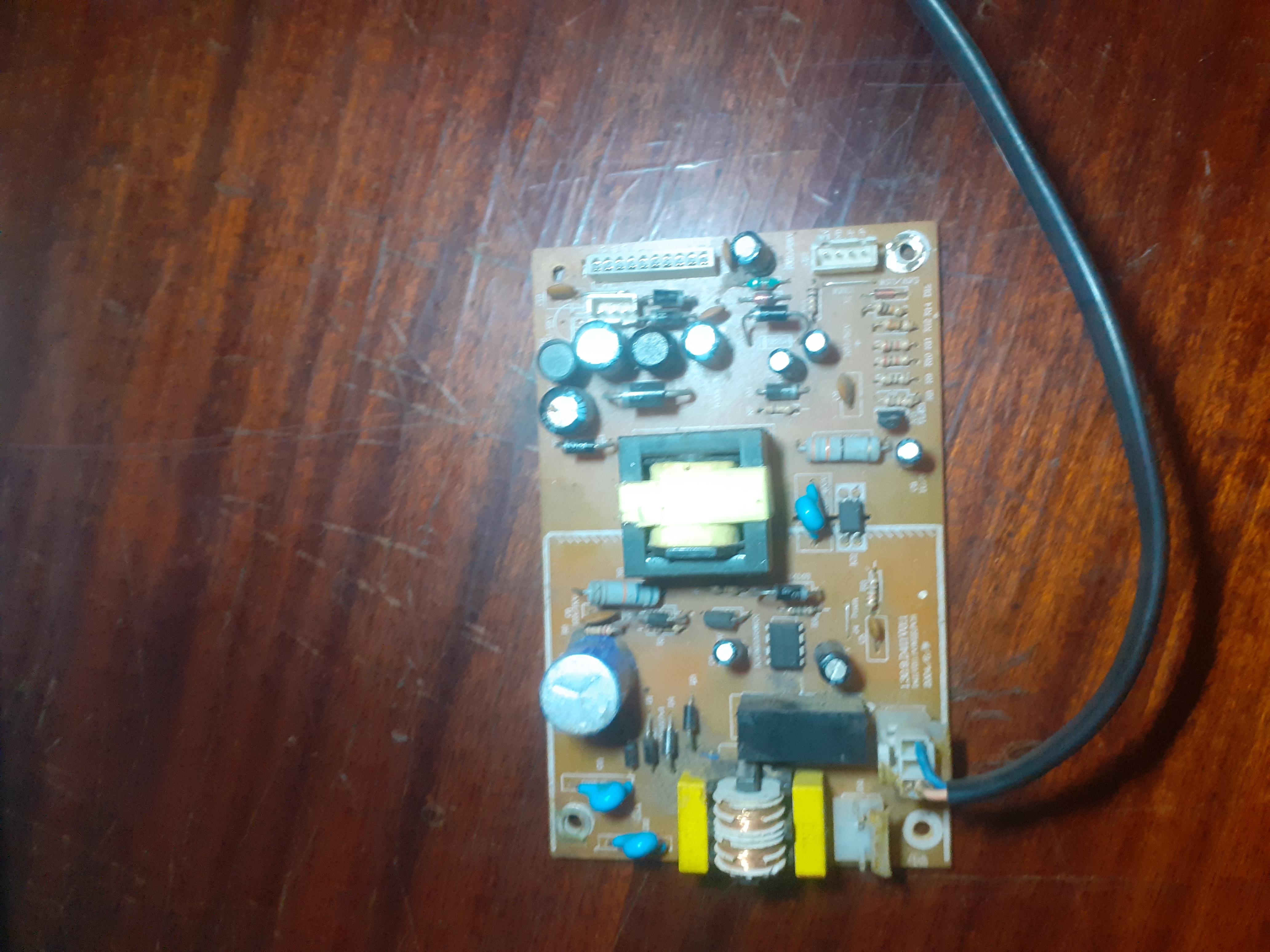

Есть у меня вот такой БП на нем есть 25в. 20.3в. 12в 5в и3.3в. Собран на шим 5mo2659r Можем с него что-то мудрить? Есть ещё один, собран на DM0265R.
20231201_170654[1].jpg [ 3.29 МБ | Просмотров: 5052 ]

Нужно знать потянет ли он по 24 вольтам инвертора, какой там диод стоит по цепи 25 вольт , по нему можно приблизительно узнать, можно сравнить с диодом в инверторе . И нужно знать какое там второе напряжение в инверторе.

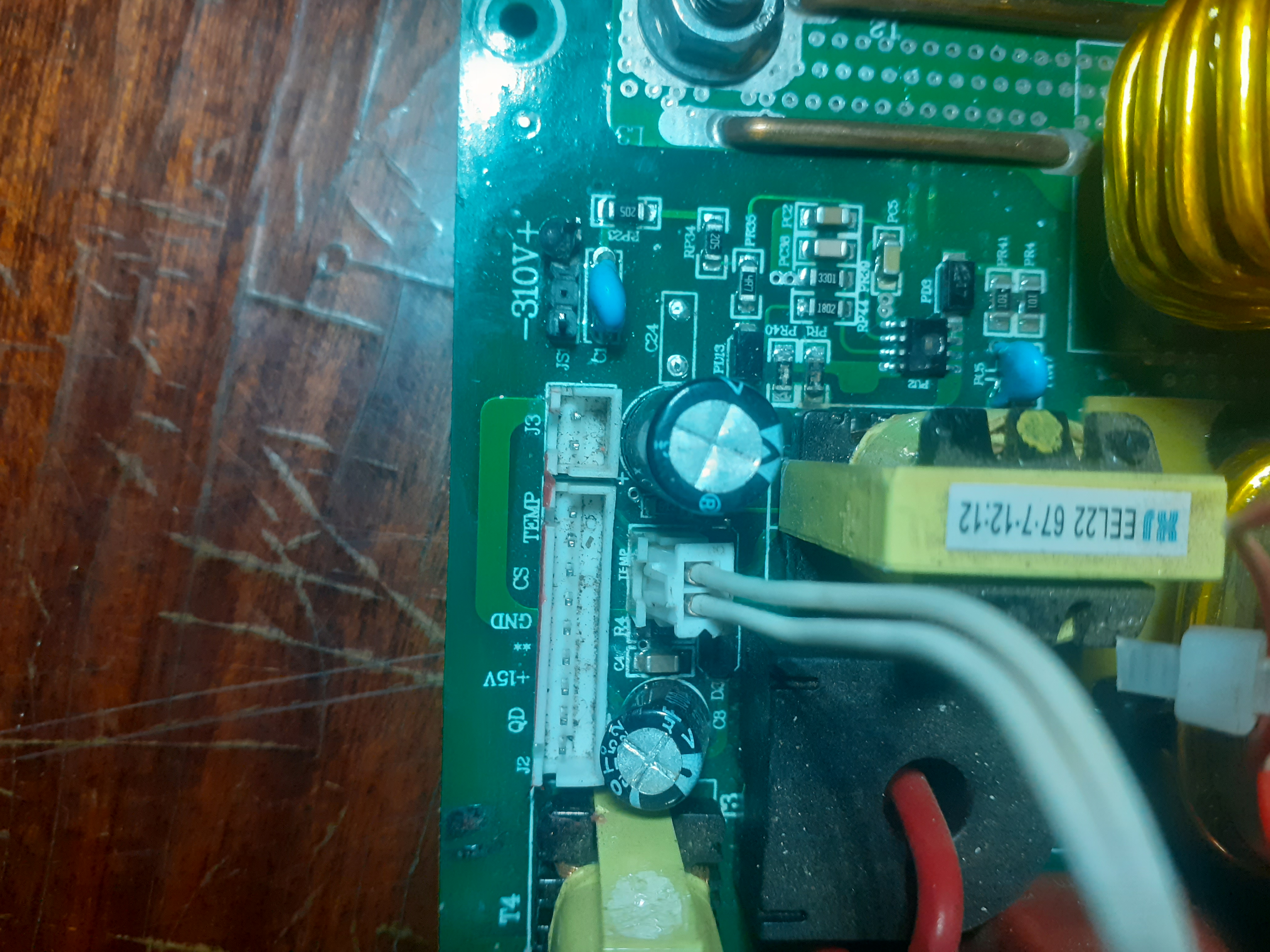

По цепи 20.3в стоит диод HER204. 25в по сути в БП нету, но если пройтись щупами мульта, то 25в и 24.7в я в нём нашёл.
В нём указано 22в а прибор показывает 20.3в. Может конденсатор на 10мф50в подсел? попробую заменить.
В инверторе незнаю какие диоды стоят, при пайке их залили и маркировку не видно. Слегка просматривается только один установленный возле шим PD3, маркировка скорее всего М7 пол диода залито, начинаю зачищать, вообще не видно.
Второе напряжение. На плату управления?
PS: Загляни пожалуйста сюда https://vikservice.ru/articles/remont-e ... a-i-zamena похож на мой случай.
На инверторе у разъёма есть обозначения. Фото
20231202_143809[1].jpg [ 2.62 МБ | Просмотров: 5066 ]
